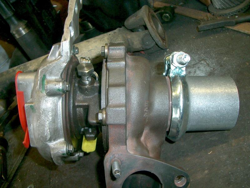

Wo soll denn nun die Hohlschraube eingedreht werden? Unsicher
Seit Anbeginn unserer Konversation ging es um die Ölzuführung am Lader.
Die Gewindelänge passt.
Hmm, und ich dachte jetzt bekäme ich die Stelle endlich mal gezeigt?
Dass es sich dabei um die Ölzuführung handelt, ist mir nicht entgangen.
Einzig die benötigte Schlüsselweite im Anwendungsfall genießt meine Neugierde!
Die 17er SW wurde schon nicht ohne Hintergedanken ausgewählt.

Bittesehr der Herr:
autoteam-essen.de

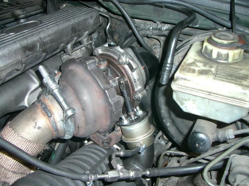

BeitragVerfasst am: 05.05.2016 20:41:47    Titel:
Das Ding ist drin,die Karre läuft:
Ein Rennwagen ist es nicht geworden aber Ampelrennen kann man wieder annehmen.
Direkt beim Losfahren liegt noch kein Ladedruck an aber schon nach wenigen Metern.
Das könnte man vielleicht mit einer feinfühligeren Druckdose bewerkstelligen.
Die hier fährt bei 1bar ca.10mm aus.Der Regelweg des Laders ist größer.
Bei der ersten Probefahrt lag der Maximaldruck bei 1,1bar.
Das hab ich dann mal spontan so gelassen.
Auf der Autobahn zeigten sich auch keine Auffälligkeiten,von wegen pumpen oder ähnl.
Sämmtliche Leitungen mussten adaptiert oder geändert werden.
Das hatte ich mir anders vorgestellt,sodass dort jetzt einige Provisorien rumliegen.
Wie lange kommt ein Standheizungswasserschlauch,mit Motoröl zurecht?
Der übernimmt gerade die Rückleitung vom Lader.
Dass jetzt alles so eng beieinanderliegt gefällt mir garnicht,ließ sich aber nicht anders bewerkstelligen.
Wenn ich den Lader umgedreht hätte,würde das Flammrohr mit den Ölleitungen vom Automaten kollabieren.
Irgendwas ist ja immer.
Fährt sich jedenfalls ganz nett.
Ich muss das rechte Pedal nicht mehr so sehr fordern und war heute öfter mal schneller unterwegs als auf den Schildern steht.
Ist mir sonst eher selten passiert.
Morgen verleg ich noch einige Sachen anders.

Du weist aber dass es Druckdosengesteuerte VTGs gibt?
Die halten auch.
In der jetzigen Ruhestellung sind die Schaufeln auch immer leicht offen.
Sie liegt irgendwo im mittleren Regelbereich des Laders.

BeitragVerfasst am: 06.05.2016 11:15:57    Titel:
Richtig.Das beschrieb ich gestern schon.
Liegt an dem geringen Weg der Regelstange,der Druckdose.
