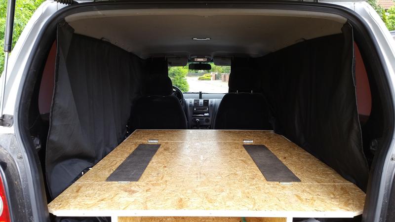

So...der Umbau geht weiter...
Was ist eine fahrende Furzmulde ohne ordentliche Verdunklung zum morgendlichen langen ausschlafen ?......Nichts
Zwar lässt die Plexiglas-Verdunklung schon einiges weniger an Helligkeit rein, aber so richtig dunkel wird es damit dann nicht.....
Also muss noch eine Gardine rein.......war mein Gedanke ! Und den setzte ich dann prompt um !

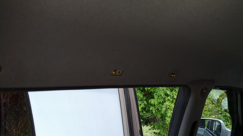

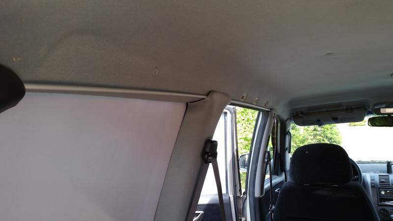

Als erstes flogen mal die Griffe hinten raus, die so ganz ohne Rückbank ihren Sinn verloren hatten:

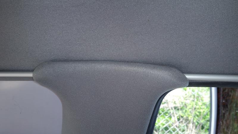

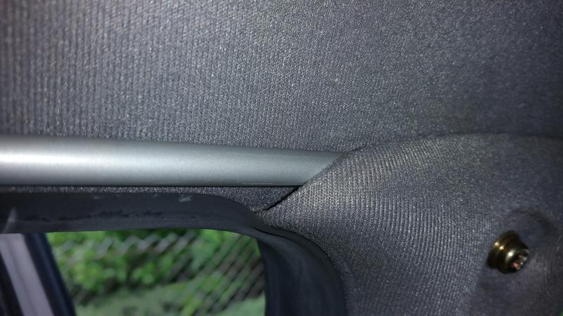

Nun, da nichts störendes mehr im weg war, konnte ein 8mm Alurohr auf Länge gebracht ( 1.60m )
und mal angepasst werden, ob das so geht, wie es gedacht war !
Geht Smile
Im einzelnen sieht das dann so aus:

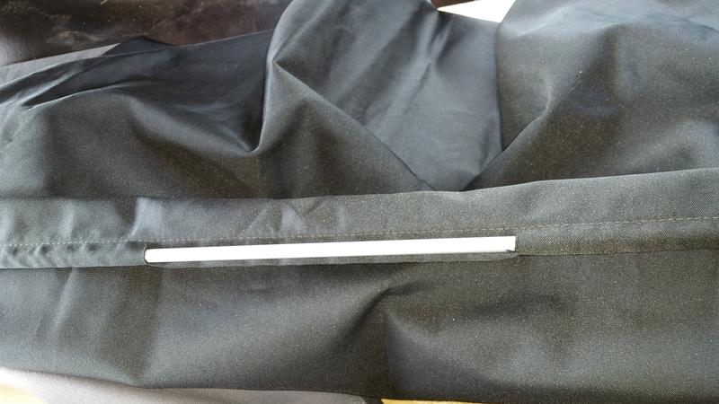

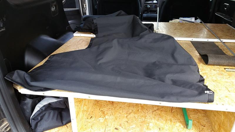

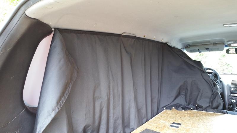

Nun musste noch ein passender Stoff her, der sich in einer noch rumliegenden Gardine eines Mercedes Actros fand. Diese Gardinen sind absolut Lichtdicht und dabei recht leicht.
Die Gardine wurde an 4 Stellen in der Umnaht mit einer kleinen Schere aufgetrennt und durch diese dann das 8mm Alurohr eingeschoben...

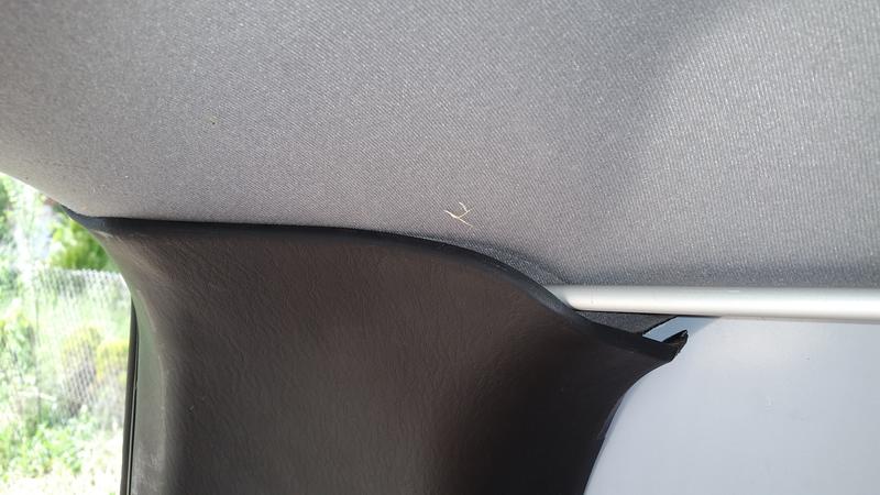

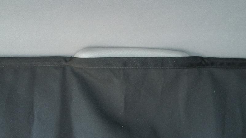

Wenn man es richtig macht sieht es dann hinterher, wenn es angebracht ist, an der wichtigsten Stelle so aus :

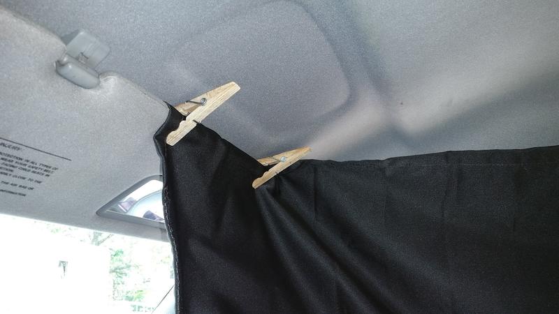

Vorne reichen die Gardinen bis an die Sonnenblenden und werden dort vorerst noch mit je 2 Wäscheklammern fixiert...

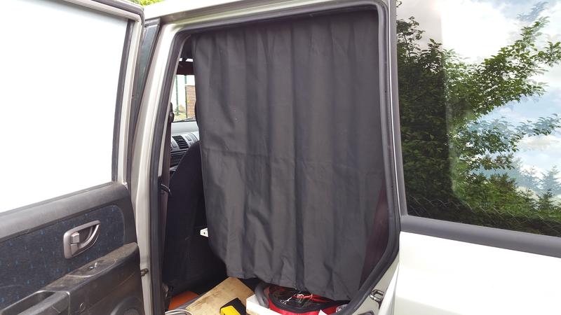

Und alles in allem im Ergebnis kam dann das dabei raus...:
Ich glaube, das Ergebnis kann sich recht gut sehen lassen. Vorne hat es nicht ganz gereicht, aber ich habe von dem Stoff noch etwas und das werde ich mir zurecht machen. Vielleicht so, das es mit Klettband fixiert wird.....
