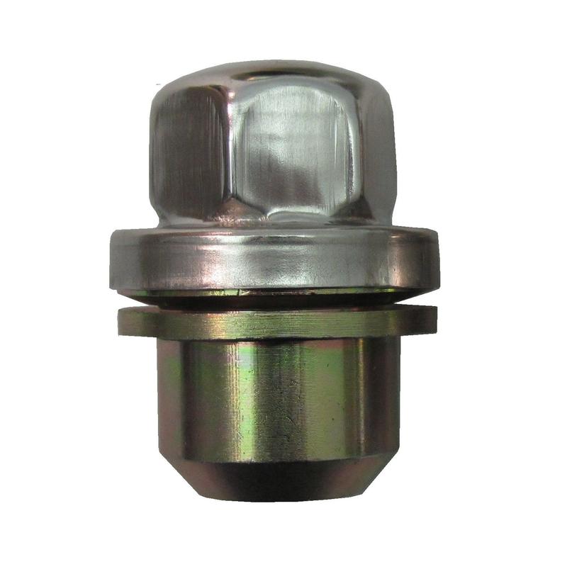

ich würde KEINE konus radmuttern verwenden , dafür müsstest/solltest du dann ja noch extra stahleinsätze in die löcher machen.
mach die muttern so wie die auch am ami waren , nennt sich glaube ich bundmutter.
da macht die mutter nur die flächenpressung , die Zentrierung erfolgt ausschliesslich über das mittelloch.
der landy hat das zb. so.
gruss ,michi

die stahlfelgen beim Defender/ disco1 und 2 , rangy classic + P 38 werden sowohl über das mittelloch als auch über die konus muttern zentriert.
die orig. Alufelgen haben bundmuttern und werden nur über das mittelloch zentriert.
bundmutter ist aber der falsche begriff , mir fällt gerade wieder mal nicht ein wie die doofen muttern heissen.
solche muttern brauchst du .
da ist es dann auch egal wenn die Bohrungen nicht super genau passen da die felge dann nur über das mittelloch zentriert wird.
da die ami felge aber ein grösseres mittelloch als der toyo hat müsstest du dir dafür dann einen passenden ring drehen der die ami felge dann auf der toyo Radnabe zentriert.
die felgen einfach mit konusmuttern spannen und zentrieren wäre mir zu riskant .
dafür müssen die löcher wirklich super genau passen .
wie man am Foto auch sieht wurde die ami felge im orig. auch mit ""geraden muttern "" gehalten und nicht mit konusmuttern.
gruss ,michi

also meine "Ami-felgen" sind vom innen-loch her 95mm Durchmesser, meine hj80 Achsen brauchen aber ein 105mm.
somit sind die innenlöcher beim Toyota grösser als bei diesem Ami...
ausserdem sind die "Ami-löcher" für konusmuttern gewesen, werde das auch so beibehalten und möchte nicht übers innen-loch zentrieren, da ich befürchte, bei nem schmutzigen Radwechsel mit der felge am nabenkörper zu klemmen oder zu verkannten, wenn das da saugend passen soll...
durch die laser-schablone sind die neuen Löcher sehr präzise, würde sagen 100%.
die passen saugend auf die radbolzen...
wenn ich die oben gezeigten Muttern verwenden würde, müsste ich ausserdem die Löcher nochmal grösser bohren, was mir wegen der nähe zum innen-loch nicht so gut gefällt...
