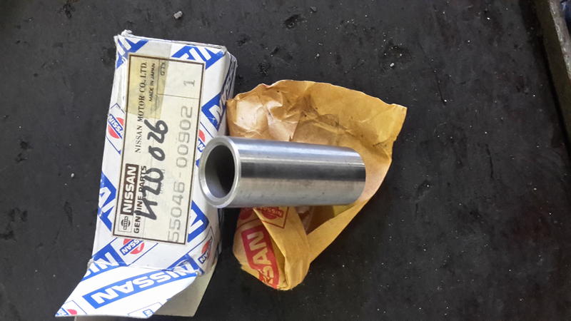

So habe jetzt nochmal ein Foto von der Buchse gemacht die ich als Ersatz habe.
Glaube mittlerweile dass es doch die für den Rahmen sind.
Ich bestelle jetzt einfach mal das ganze Geraffel was laut Explosionszeichnung in die Augen soll original bei partsouq.
Ist da angeblich noch lieferbar und kostet mich für vorne und hinten ca 100€.
Dazu noch die abschmierbaren Schäkel von Eurpo4x4parts und die Sache sollte gegessen sein.
Ich berichte dann hier nochmal was da von Nissan kommt Vertrau mir

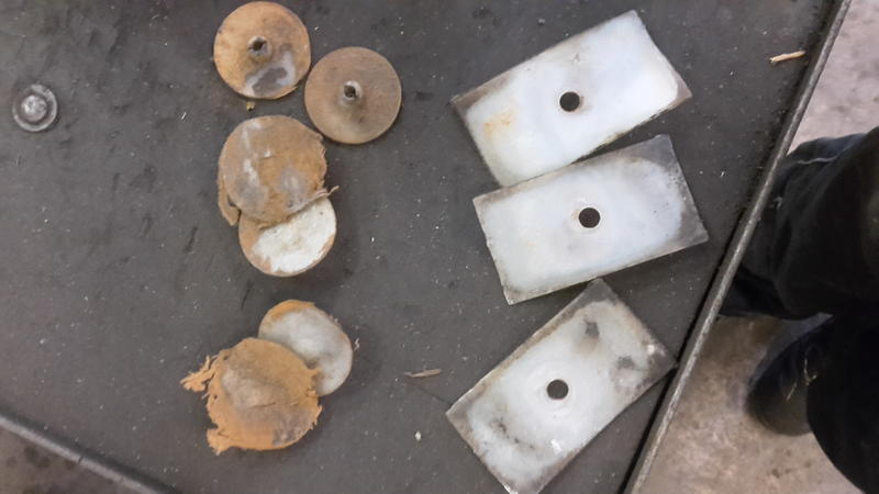

Wo es aber definitiv keinen Ersatz mehr bei Nissan gibt sind diese Plastiksachen, die sich zwischen den Federlagen befinden:
Die rechten ließen sich ja noch relativ leicht nachbauen. Aber bei den linken wüsste ich nicht, wie man diese Haltenasen (bei den oberen Zweien zu sehen) hinbekommt.
Weiß leider nicht mehr wie die Dinger heißen, ist doch wahrscheinlich Massenware oder Unsicher

@BOHfrost: die Plastikplättchen für zwischen die Federblätter sollten eigentlich aus Teflon sein und ein besseres Arbeiten der Feder ermöglichen.
Scheissidee.
Wurden andauernd von Wasser/Sand-Emulsion zerrieben.
Besser weglassen und mit Sprüh-Klebefett arbeiten, oder einfach ganz zähes Fett zwischen die Federlagen schmieren. Blattfedern gehören sowieso permanent gefettet.
BeitragVerfasst am: 22.06.2016 05:41:41    Titel:
Die Trennplatten finde ich persönlich nicht schlecht.
Die Feder arbeitet leise und spricht besser an.
Habe mir extra welche aus den USA besorgt um sie im LKW nachzurüsten.

@BOHfrost:
Ich glaube nicht, dass diese 55046-00902 Stahlbuchsen für den 160er sind. Das Nissan Fast-System gibt bei der Teilenummer einen Fehler aus und im Netz findest du diese Buchsen beim 60er-Patrol entweder hinten/hinten oder vorne/hinten, nie aber vorne/vorne im Rahmen.
Da gehören Messing oder Bronzebuchsen rein! Die lassen sich dann auch aufsägen, ist zwar mühselig, aber es geht.
Gruß, Frank

BeitragVerfasst am: 19.10.2016 20:33:44    Titel:
Die runden Kunststoffgleitplatten mit der Haltenase habe ich mir ruckzuck selber gedreht. Wer also jemanden mit ner Drehbank an der Hand hat...

BeitragVerfasst am: 19.10.2016 22:42:53    Titel:
@ Sportbiber: Naja, eine habe ich schon ohne aufsägen demontiert bekommen und die neue schon eingezogen. Die passt auf jeden Fall. Ich habe die Buchsen aus einer Werkstattauflösung gekauft, da waren sie für den 160er ausgeschrieben.
Lässt sich aber nur noch schwer nachvollziehen, da Nissan das Teil für den 160er eigentlich nicht mehr listet.
@mqp: Danke für den Tipp, aber ich habe die Platten jetzt weggelassen (Der Thread ist ja schon ein wenig älter Grins )
