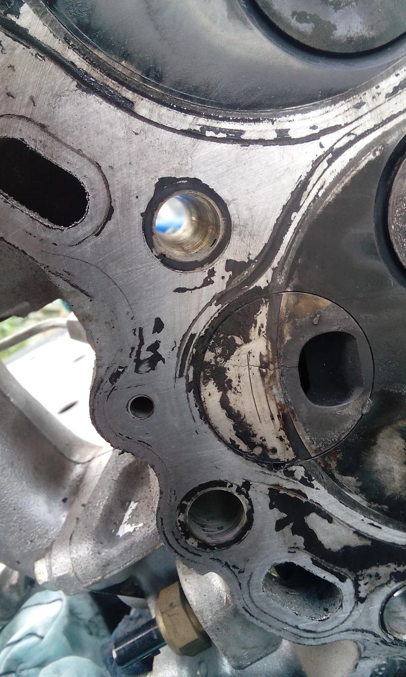

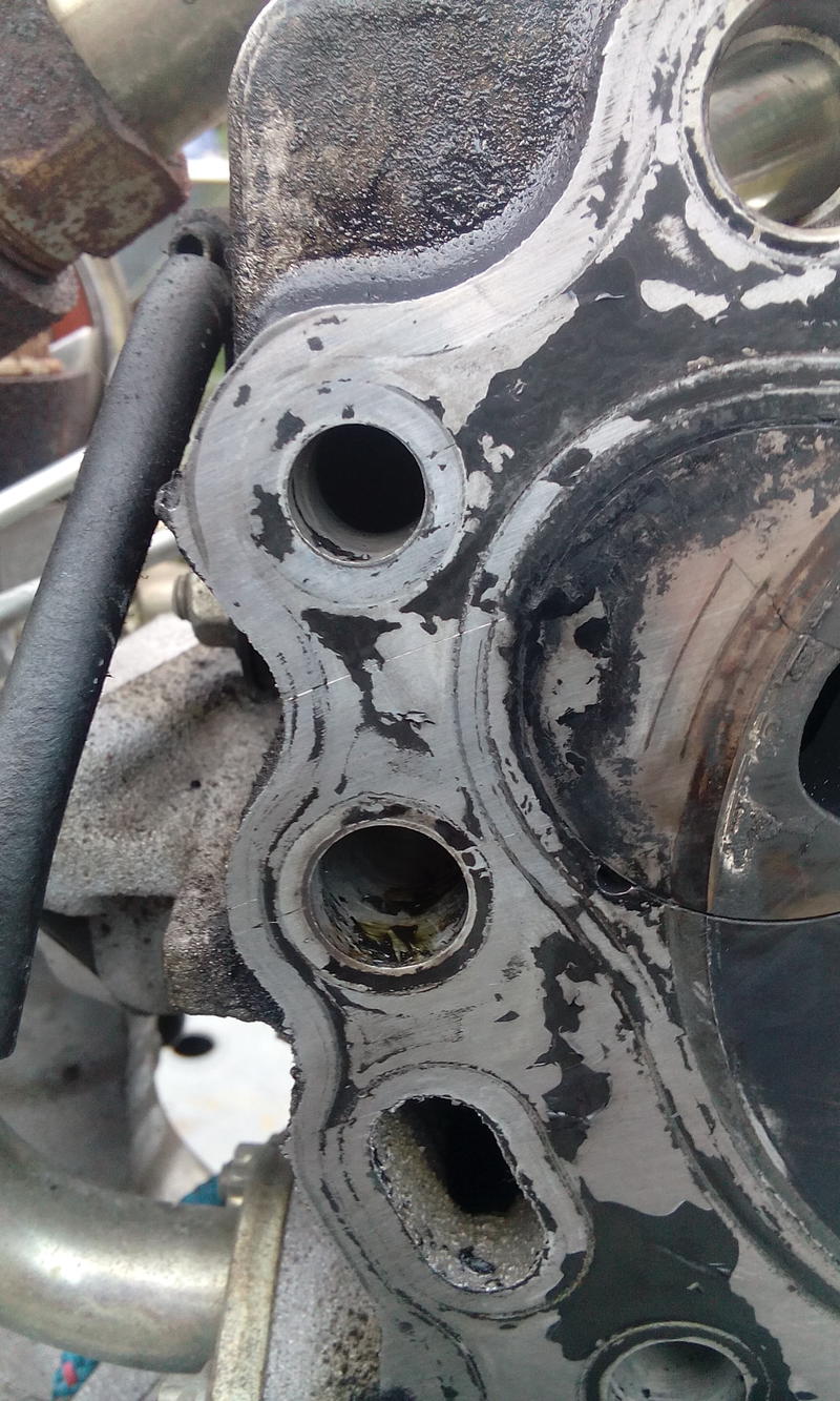

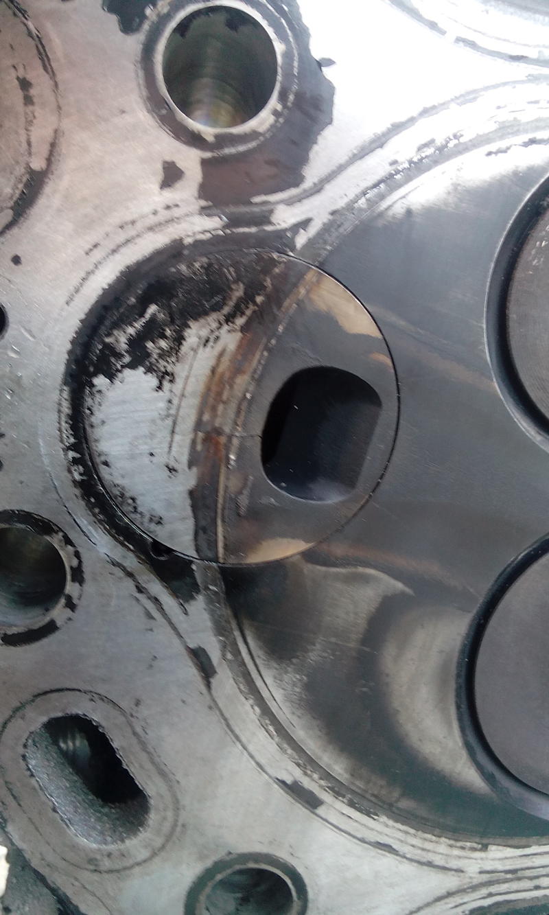

So, die "Jury" ist zurück & es sieht nicht Hübsch aus!
Der Motor ist Schrott, brauchen wir nicht weiter diskutieren!
Alle 4 Vorkammer sind gerissen, aber noch "komplett" da. Also ist da nix runtergefallen oder weggebrannt wie Hr. XENON berichtet.
Am vorderen & hinteren Cylinder ist wie ich es sonst auch gern gesehen habe, Risse die von der Vorkammer weg laufen Richtung aussenseite Kopf.

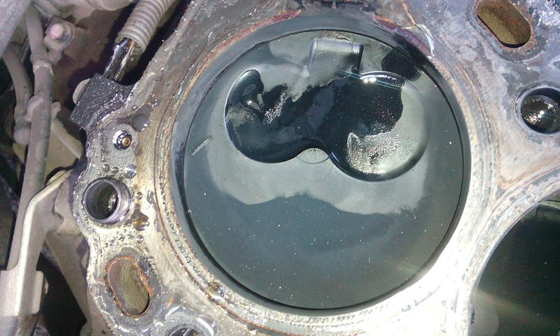

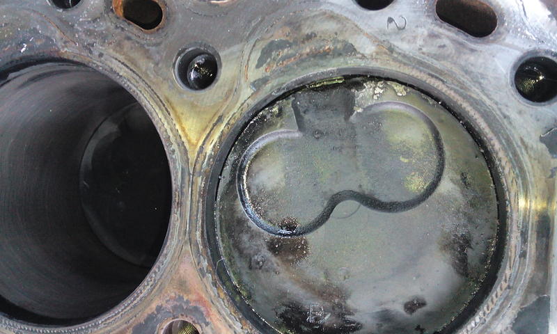

Stempel Nr1 ist unter der Vorkammer so weggebrannt das ich den Oberen Kompressionsring sehe. Das ist also schon ein paar Tage alt. Stempel Nr4 hat Anfagsschäden.

Ich häng noch ein paar HändyBilder mit rein

Kann man sogar unschwer an mein Bilder erkennen Grins
Die Kammern sind ausserdem mit ein kleinen Stift gesichert/arretiert.
Wie man den Stift vernümftig raus bekommt, wüsste ich allerdings gerne. Ich gestehe, hab das WHB noch nicht mit Lupe gelesen...

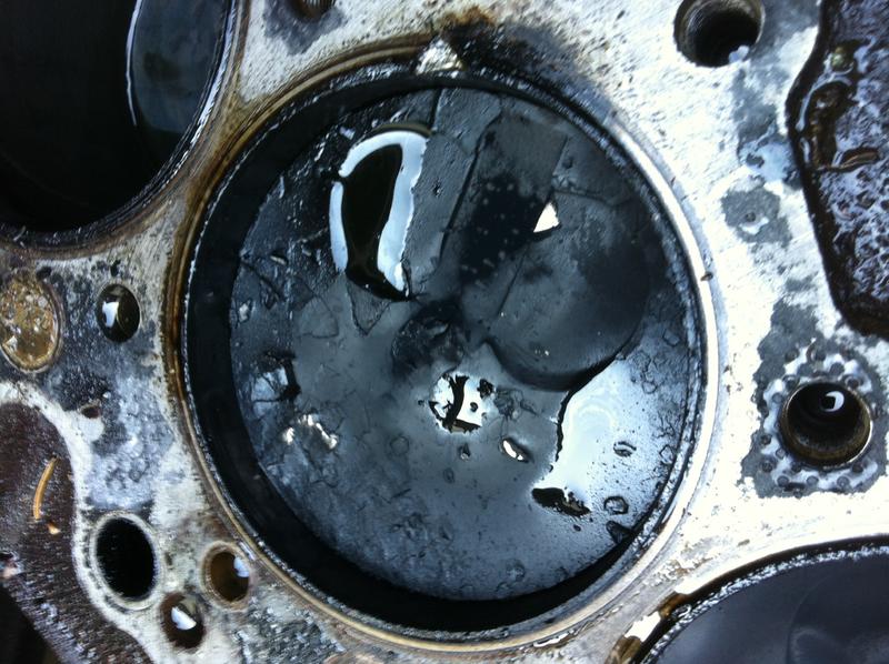

So sehen die Reste einer Wirbelkammer eines Toyota Motors aus, von der sich Teile in den Hauptbrennraum verabschiedet haben. Was nicht auf dem Tuch liegt, war auf dem Kolben zu finden.
Und hier siehst du wie der Kolben nach dem Schaden aussah:
Dieser Schaden ist übrigens gar nicht so selten.
Willst du jetzt weiter behaupten, dass das nicht passieren kann?
Letztlich ists egal was du dazu in der Theorie schreibst, weil das nur jemand beurteilen kann, der diesen Schaden schon selbst gesehen und instandgesetzt hat.

Ich denke das es mit einem ATM nicht getan ist. Den Bildern zu urteilen ist der Kolben regelrecht weggebrannt, was für mich auf eine defekte Einspritzdüse hindeutet...Check die lieber alle nochmal und schau dir das Strahlbild an...die eine sollte "tropfen". Das ist zumindest meine Meinung...

Das die Düse direkt auf den Kolben pinkelt halte ich bei einem Wirbelkammermotor, im Gegensatz zum DI, nicht für besonders wahrscheinlich.
Tropfende Düsen beim Wirbelkammer haben bei denen, die ich bisher gesehen habe, keine solchen Auswirkungen gehabt. Da ist meine Sicht aber sicher nicht repräsentativ, da es einfach an einer entsprechenden Menge für eine solche Aussage fehlt.
Man kann es auf den Bildern nicht so genau erkennen. In der linken Mulde auf dem Kolben sieht es fast wie "Materialauftrag" aus. So als ob etwas was im Hauptbrennraum nichts zu suchen hat, dort festgeschmolzen wäre. Dazu müsste man sich das live ansehen und genau sehen, wo ev. dieses Material hergekommen sein könnte.
Ist aber eine reine Vermutung.
Beziehst Du dich nun auf dene oder meine Bilder?
Wenns um mein Bild geht, JA oben aufm Kolben liegt Materialabtrag. Es bröselte mir endgegen als ich den Kopf runterhohlte. Ich VERMUTE es kommt vom Kolben.... Zumindest kenne ich das als solches aus Vergangenheit
Es waren auch "brocken" davon an der ZKD zu finden... Es fehlt schlliesslich ein ganzes Stück Material am Kolben.
Wenn ich den mal ziehe, könnte ich davon mehr Bilder machen.
In wie weit das metallische Klappern vom defekten Kolben kommt oder auch die Lager verhurt sind ist noch zu klären.
