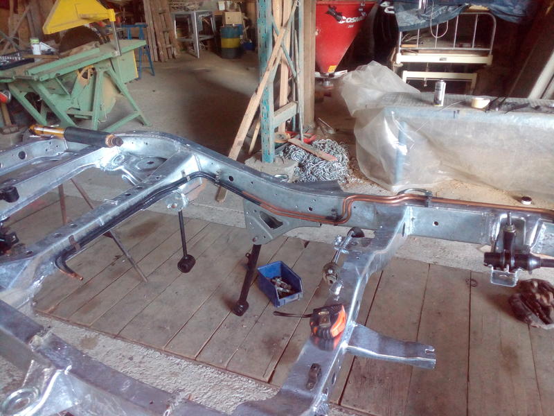

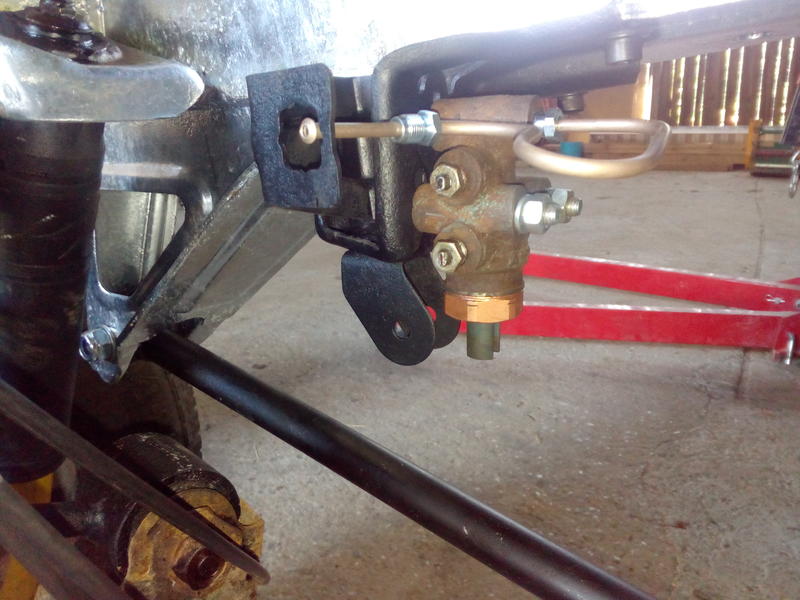

ich hab ne frage - seit dem zerlegen is ne weile vergangen und ich hab nicht daran gedacht das ich den LBR markiere ... wer kann mir sagen wo IN -OUT ist ??
Cheers Thomas
Steppenwolf
Hesse, aber nicht Hermann
Wohnort: Kassel
BeitragVerfasst am: 23.08.2016 23:51:26    Titel:

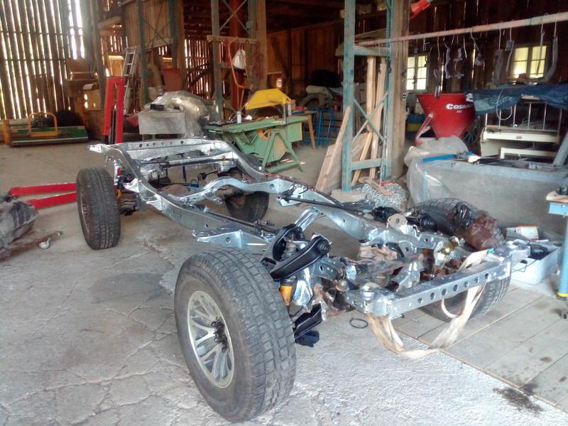

Na, der Rahmen sieht ja absolut traumhaft aus!
Sehr konsequenter Schritt, ihn verzinken zu lassen. Hab ich auch nie bereut!
Gefällt mir, was Du da so treibst! Ja
Starrachse, was sonst!

ja .... MATT - du bist der richtige.... LBR???? welche Leitung wo (inflow-reverse)????

BeitragVerfasst am: 31.08.2016 11:20:57    Titel:
ich behaupte, der obene Anschluss der beiden ist der Eingang vom Hinterachskreis.
Der Untere ist der Anschluss vom vorderen Bremskreis.
Ganz oben der Anschluss geht zur Achse.
Abbildung LSV
Achja...der Entlüfter sollte den unteren Anschluss (also den vom vordern Bremskreis) entlüften.
Mfg Andreas

Dankeschön das bestätigt meinen verdacht

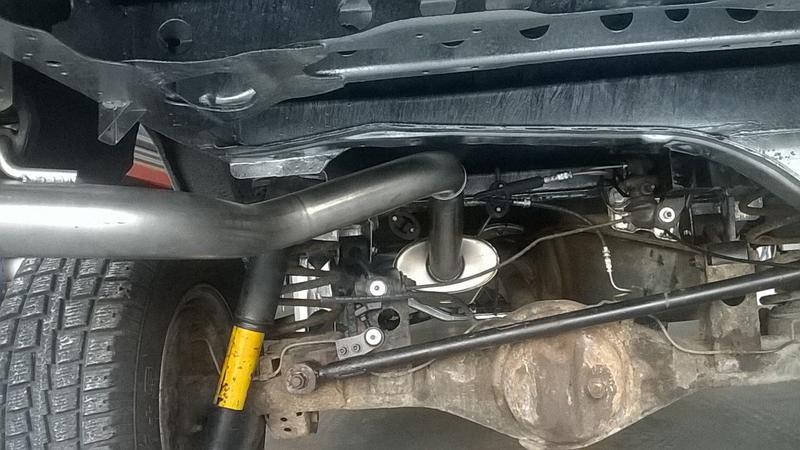

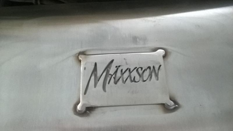

so -- lang nix passiert ABER jetzt gibts wieder bilder
gestern vom Auspuffmenschen geholt __70mm komplettanlage!
richtig fein
Cheers Thomas

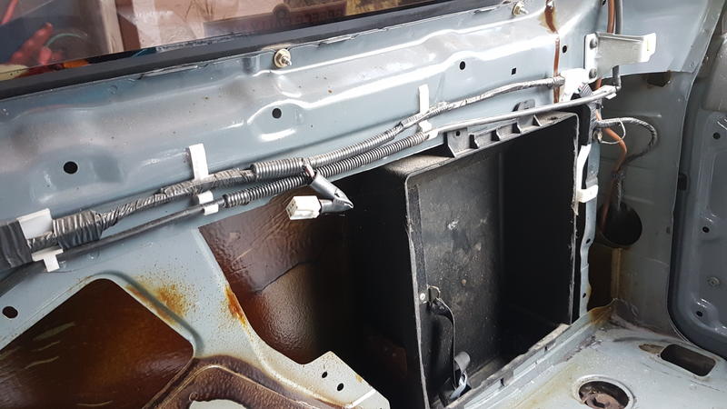

BeitragVerfasst am: 25.11.2016 23:09:15    Titel:

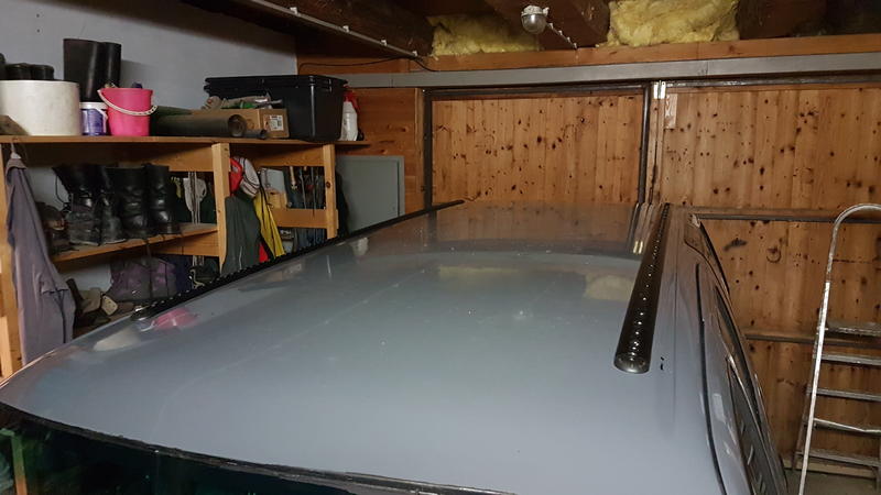

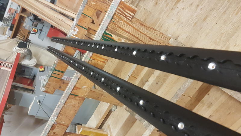

sind das Laurtsprecherstecker ?????
Airlineschiene - als basis fürn Träger
und so schauts aktuell aus...
ein bisschen is noch zu tun - aber es wird -
Cheers Thomas

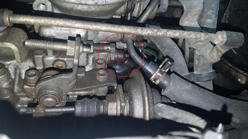

BeitragVerfasst am: 23.12.2016 15:40:35    Titel: Einspritzpumpe tropft
Meine Einspritzpumpe tropft - mal weniger aber eher mehr - verbrauch im Moment 20l/100Km Nee, oder?
ich hab gestern mal die Pumpe und das drumherum Trockengelegt und die Undichtheit war schnell gefunden -
Wer von euch hat ein WHB der Pumpe/ bzw. kann mir sagen was hinter dieser schraube steckt und was es damit aufsich hat ...
bin über jede Info dankbar
Cheers Thomas
SafariTecPeter
Mit dabei seit Ende 2015
Wohnort: Fredrikstad
1. Ohh, zu viele :-)
BeitragVerfasst am: 24.12.2016 13:34:42    Titel:
Du meinst das "hintere" teil was leicht verrostet idt?
Welche Pumpe ist das GENAU?
