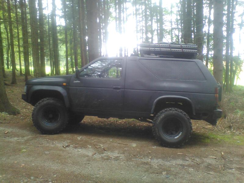

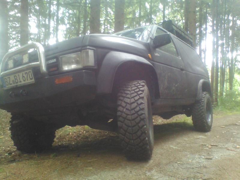

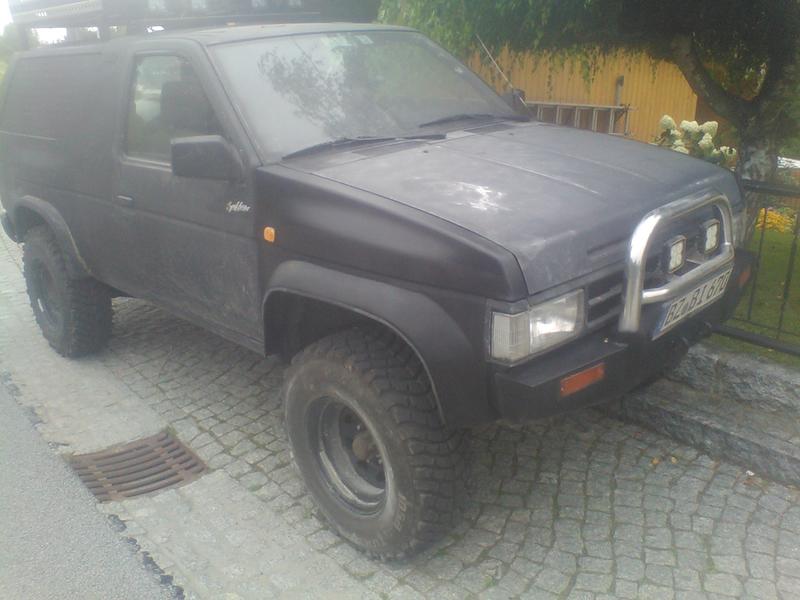

BeitragVerfasst am: 17.08.2016 13:52:11    Titel:
Nix mit vergraulen, war nur paar Tage mit paar Jungs unterwegs, Mopped fahrn.
Verbreiterungen sind fertig.
Hab ich innen mit Oktravol oder wie das heisst geflutet.
Alles 4 mal mit Brantho 3in1 gestrichen und alle Nähte mit Karosseriekleber aus meiner Firma abgedichtet.
Und nein die Radfreigängigkeit ist nicht kleiner geworden, da 1. die Kotflügelausschnitte grösser gemacht wurden
2. und die Verbreiterung selbst nicht über diese hinaus reicht.
Wegen Beschädigungen...nun da ist es so dass ich es dann hin nehmen muss. Ich fahr kein extrem Offroad und bissle schauen muss man halt immer.
Ausserdem hab ich noch die originalen und nen 3. Satz extra noch. Da kann ich schonmal paar Bäume knutschen Ätsch
Stossstange wird ich noch anpassen, das heisst verbreitern, dass die Enden dann mit den Verbreiterungen abschliessen.

BeitragVerfasst am: 17.08.2016 21:20:14    Titel:
Sieht nach Cobra Trac Reifen aus, bessere bin ich nie gefahren aber es gibt ein aber, achte auf Alterung, die sind sehr empfindlich sobald die rissig werden, mir ist nach rund 5 Jahren einer kaputt gegangen, Seiten eingerissen, einfach so und die anderen drei sahen auch nicht so aus als wollten sie noch lange laufen.
Das kam gefühlt recht schnell, waren sie eben noch gut waren sie nach wenigen Monaten deutlich rissiger, wie gesagt, gefühlt, hab ein Auge darauf Smile
Die verbreiterungen hinten sind irgendwie nicht so ganz passend zu den vorderen finde ich.
Ansonsen schauts gut aus Smile
Frank`n Stein
Mit dabei seit Mitte 2016
Wohnort: Crostau
...und hat diesen Thread vor 3525 Tagen gestartet!
1. Nissan Terrano WD21
2. Schwalbe
3. VN800
4. Eigenbau
BeitragVerfasst am: 17.08.2016 21:34:18    Titel:
nee du sind Insa Reifen Smile
Fürn Wald gut genug und leise auf der Strasse sind sie auch.
Leider bekomm ich die wahrscheinlich nicht eingetragen...hab kein Gutachten Unsicher
Sind nur 275er eingetragen und 255er
Na als nächstes kommen die hinteren dran.
Bau mir ne Schablone und dann das Blech im Stück Smile Weiss ja nun wie es geht..also auslernen tut man ja nie.

BeitragVerfasst am: 17.08.2016 23:40:57    Titel:
Optisch gefallen sie mir gut.
Hoffentlich greifen Deine Konservierungsmaßnahmen, damit die Arbeit nicht bald für die Katz war. Ja

BeitragVerfasst am: 17.08.2016 23:52:43    Titel:
hab ich vergessen zu fotografieren, Hab extra Wartungslöcher mit Gummistopfen gemacht, damit ich ab und an etwas Oktravol rein machen kann, oder anderes Konservierungsmittel Smile
