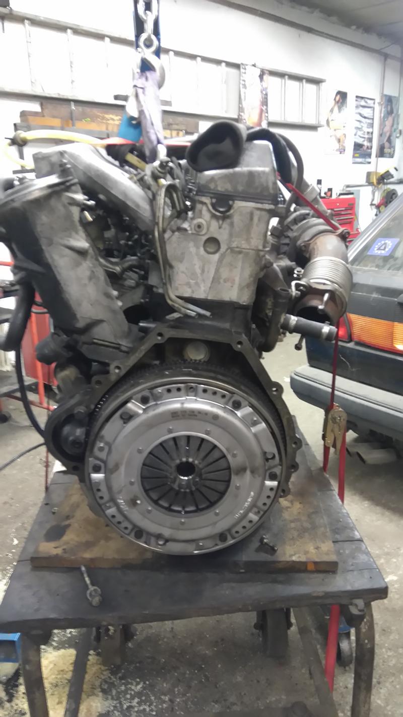

Jetzt haben wir am Motor etwas weitergemacht.
Saugdiesel ausgebaut Ölpumpe ausgebaut Zahnrad umgebaut passt in den Turbomotor
Wasserleitung von der Wapu zum Anschluß Heizkühler musste angepasst werden.
Zweimassenschwung übernommen Lager und Dichtungen erneuert
bei der Gelegenheit gleich neue neue Kupplung
Getriebesimmeringe erneuert (eine Dichtung muss sich jetzt morgen noch kaufen dann kann das Getriebe angeflanscht werden.
Diverse kleiner Anpassungsarbeiten waren fällig.

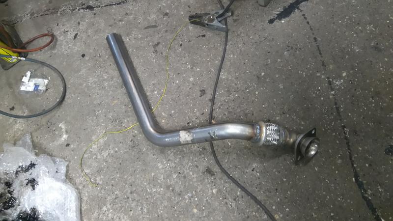

Was mir jetzt noch Sorgen macht ist der Flexflansch beim Krümmer, das Rohr passt ja (siehe frühere Fotos voriger Thread) genau drauf nur
der Winkel passt nicht. Sprich da es sich ja um eine Pkw Motor handelt könnte es sich um ein anders gebogenes Adaptersück handeln
Hat da jemand vielleicht ein Foto für mich von einem G350td wie das Stück ab Turbo zum Hosenrohr aussieht das würde mir helfen.
Wie es mit dem Platz aussieht werde ich erst dann sehen wenn der Motor drinnen ist, eventuell kann ich das Hosenrohr noch anpassen?Anbei ein Foto von meinem Verbindungsstück. Ihr sehr es dreht sich zum Motor hin meiner Meinung müsste es sich weg vom Motor drehen und etwas kürzer sein.
Vielleicht habt ihr da ja einen Tipp für mich.

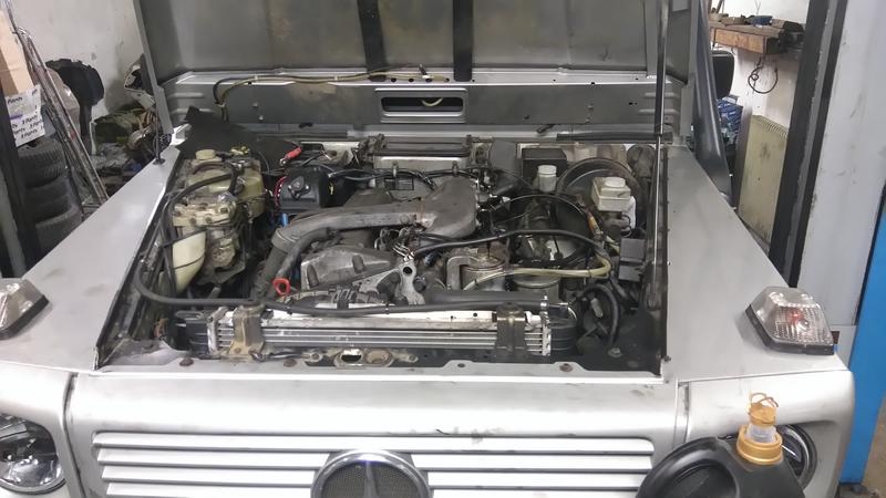

Hallo zusammen
Motor ist drinnen und läuft :-) und das sogar sehr gut!
Es musste noch das Ölfiltergehäuse von mir übernommen werden da jenes vom Pkw einen anders gebogenen Ausgang (oben) hat und somit mit der Leitung nicht passt.
Hosenrohr ist angepasst umgebaut und funktioniert super.(Grundrohr war G350td)
So siehts einsweilen aus.
Jetzt noch ein paar kleinere Anpassungsarbeiten wie zb. Hitzeschutzbleche und natürlich die Ansauganlage

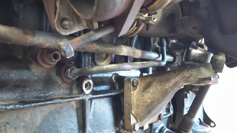

guuuude,
kann mir jemand kurz erklären, was das für zwei anschlüsse (der stutzen, der direkt neben der herunterhängenden schraube vom turbo ist und die angeschlossene leitung rechts unten daneben) links im bild sind, die in den block hinein gehen und von wo sie von vorne kommen?
kühlwasseranschlüsse?
vielen dank vorab an alle wissenden. Smile
