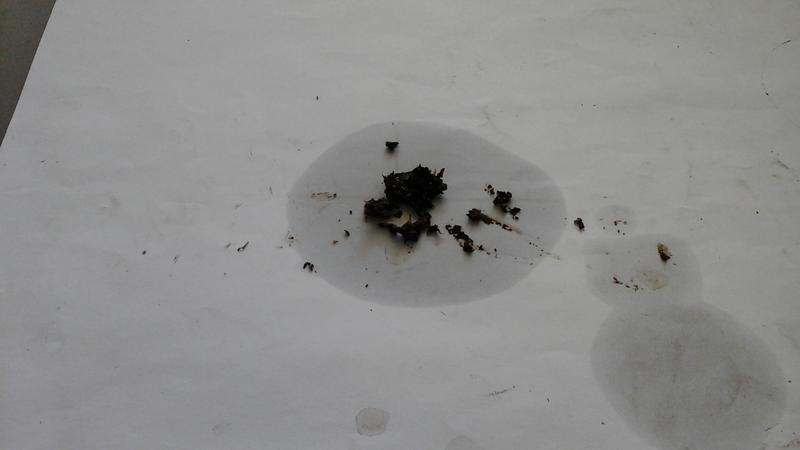

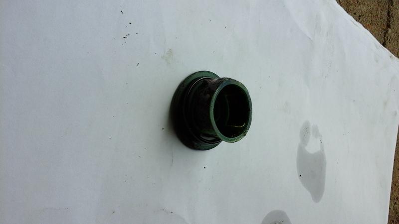

Heute hatte ich zufällig noch eine Stunde Zeit, also schnell bisschen probiert. Vorfilter rausgemacht, gesäubert, sah schlimm aus, alles ausgeblasen, zusammengebaut, an dem kleinen Hebel vorgepumt, mit Starterspray angelassen... und läuft!
Danke Erstmal an alle für die Radschläge! So muß ein Form funktionieren!
Wer den Pumphebel so plaziert hat, gehört in ein Gulack, oder? Die Leerlaufdrehzahl ist sehr hoch, muß ich noch korrigieren... wenn mal wieder Zeit ist.
Noch zweiBilder vom Vorfilter und seinem Inhalt Hau mich, ich bin der Frühling

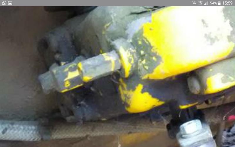

Gerade ist mir an einem Bild von Grader noch was aufgefallen...
Am Reglergehäuse oben ist hier auch eine Hutmutter mit Stellschraube... bei meinem Motor ist dort nur ein Loch mit Gewinde. Vlt. fehlt einfach die Stellschraube? Ich habe heute an der mittleren probiert...
BeitragVerfasst am: 30.09.2016 16:21:28    Titel:
Die ist wohl raus gefallen.
Ganz oben ist die Drehzahleinstellschraube.

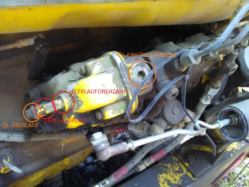

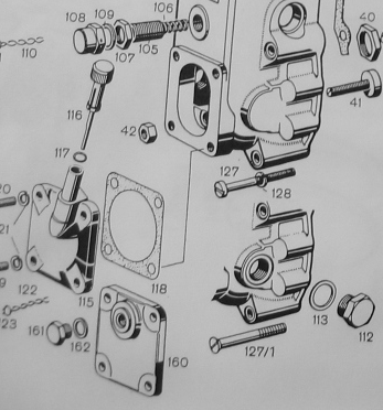

Baumaschinenpumpen haben i.d.R. nur Leerlauf- und Abregeldrehzahlschraube. Die Leerlaufschraube ist abtrünnig, wie schon festgestellt wurde.
Ich kann Dir am Dienstag eine Explosionszeichnung für die Pumpe ziehen; dürfte ein Linde H35 sein, mit F3L 1011.
Das Öl in der Pumpe kannst Du auch gleich mal prüfen und wechseln, da ist in der Regel entweder gar nix mehr drin oder alles voller Diesel, dann muss der Regler eh ab.
Hab Dir das mal illustriert...

BeitragVerfasst am: 30.09.2016 23:02:53    Titel:
Ganz perfekt! Vielen Dank! Das mit der Zeichnung wäre echt toll.

@P. Escobar Ich denke es ist ein 812er Motor. Vertrau mir
BeitragVerfasst am: 01.10.2016 09:01:32    Titel:
Kannst einfach eine geschlitzte Madenschraube eindrehen.
Aber nicht die Kontermutter, Hutmutter und die 2 Kupferdichtungen vergessen.
Zum öl wechseln den Deckel mit der Ölüberlaufschraube entfernen.
Die Schraube lässt du beim befüllen mit neuem Öl draußen.
Sie gibt den maximalen Ölstand wie beim Getriebe vor!
Hier siehst du die unterschiedlichen Varianten.
Einmal mit Ölmessstab, einmal ohne mit der Verschlussschraube.
