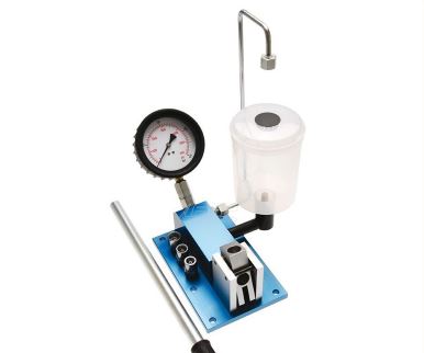

oder mal ne andere Frage. So teuer sind die Dinger ja nicht. Und die Ausleierei mag ich nicht so. Wenn es dann verreckt....
Taugt das Teil (s.Bild.)was oder welche reicht noch aus für den Hausgebrauch.

Roadrunner69 hat folgendes geschrieben:
[img][/img]
Keine Ahnung.
Die China-Teile geben alle irgend wann auf.
Mit dem Prüfgerät selbst ist es aber nicht getan.
Du benötigst noch die Einstellplättchen.
Dann heißt es üben und aus seinen Fehlern lernen.
