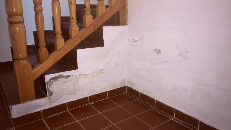

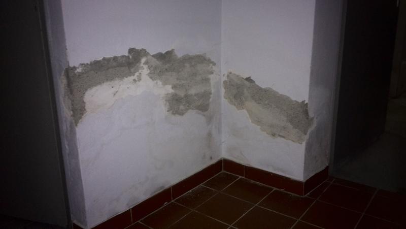

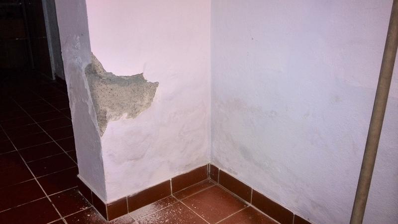

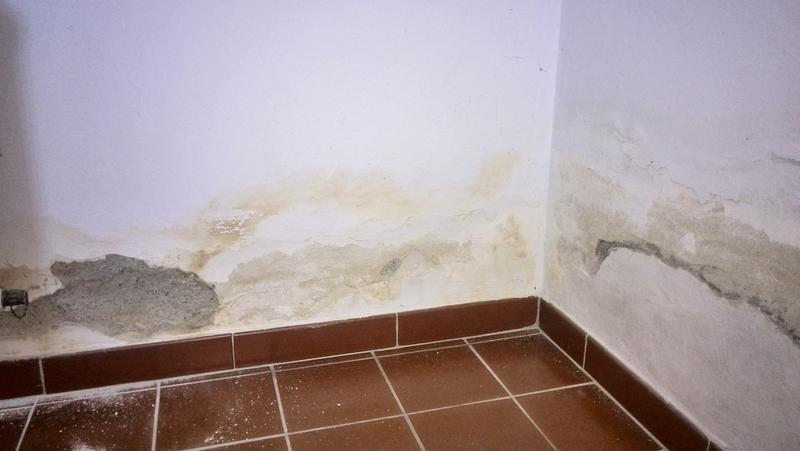

Ah ja, natürlich Bilder:
derBert
BeitragVerfasst am: 04.09.2016 09:28:27    Titel:
Nicht Dein Ernst, oder?
Definitiv nichts "was sich wegguckt". Ich verweise auf mein (und ja auch schon von anderen) oben geschriebenes. Da ist echte Ursachenbekämpfung angesagt - und die liegt auf der Aussenseite. Aber wenn ich mir die Treppe so anschaue: Kann es sein, dass es nicht nur seitlich in den Wänden hochzieht sondern buchstäblich auch von unten durch die Kellersohle?
Wie sind eigentlich Temperatur und Luftfeuchte so im Keller?
Beste Grüße!
"derBert"
DerGlonntaler
BeitragVerfasst am: 04.09.2016 17:22:30    Titel:
das schaut übel aus und deckt sich irgendwie nicht mit deiner Aussage oben
So alle 8 Jahre mal dringt Wasser durch den Kellerboden und zieht in die Wände hoch,
wie Bert auch sagt, da ist vermutlich der ganze Boden unterspült
ist das so a typisches Hanghaus? zum Berg hin ist es Keller, vorne EG
dann hilft wohl wirklich nur hinten aufbaggern und Wand von Außen abdichten
