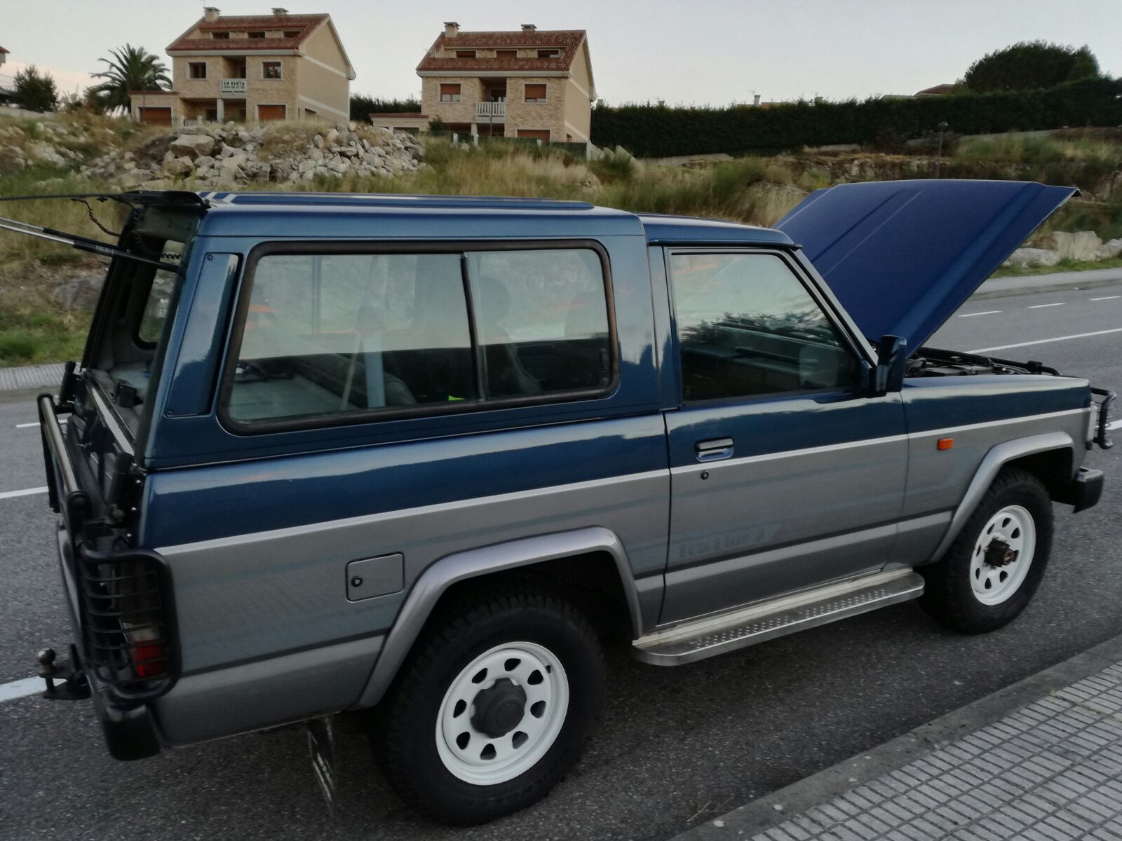

Also dass, die 33er Felgen schleifen sollen bei einer Höherlegung von 6 cm , Bezweifele ich, auch beim verschränken, denke ich nicht dass es zu solch grossen Problemen kommen soll.
Das höhere Gewicht kommt durch ein Long range Tank , und Dachzelt , sobald ich was passendes finden soll.
Wir haben 2 Patrol's in der Familie mit 35" Reifen. (Wobei die Grösse für den 260er echt übel ist)
Vorher waren 33er auf dem Wagen montiert.
Ich und mein Auto
Der lange GR hat damit weniger Probleme.
Lagerprobleme hatten beide noch nicht.
Aber jetzt hat mir noch keiner richtig ein spezifisches Beispiel für Felgeneintragung sagen können.
Also welche Felge und Reifen bereits eingetragen worden sind. traurig
In Spanien ist das einfacher , leider.
Die Übersetzung abändern ist nicht das grosse Problem, wenn dann der Tüv mitspielt.
YES
Hier nochmal 2 Bilder von meinem Dicken Love it
��% Muddin
Fündig geworden: Patrol 260 Topline
Aufbau : HJ61
