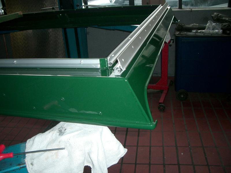

Hallo Joe,
so eine Lösung sehe ich das erste Mal.
Auf dem Foto sieht es so aus, als ob der Zaltbalg links und recht am Scharnier enden würde. Üblicherweise ist der Zeltbalg durchgehend bzw. besteht aus den Seiten + Heck + Front. Die Nähte müssen entweder mit einem Quellfaden genäht sein oder mit Nahtdicht abgedichtet werden (oder beides). Das Scharnier sitzt dann vor dem in sich geschlossenen Zeltbalg und hat keine dichtende Funktion, außer dass kein Wasser beim geschlossenen Dach von außen an den Balg gedrückt wird. Hier hilft ggf. der genannte Spoiler. Das Tila-Band erfüllt diese Funktion aber auch.
Sollte es tatsächlich so sein, dass der Zeltbalg keine Stoff-Front hat, wäre das ändern des Balges eine zuverlässige und bezahlbare Lösung. Allerdings ist muss dazu der Balg noch einmal raus.
LG Bernd

Undichtigkeiten an der stelle sind bauartbedingt an sehr vielen (halbprofessionellen) klappdächer zu finden. Profis wie z.b westfalia bauen scherenhubdächer, bei denen der zeltbalg geschlossen ist. zusammen mit einem airtex Stoff ist das absolut dicht. bei den im offroadbereich verbreiteten stangenscharnier lösungen endet der balg meist in der scharnierecke und dort drückt sich dann wasser rein wenn´s nicht nur senkrecht regnet, was nur selten passiert. der Schwachpunkt wird wohl bleiben. es ist mir auch nicht ganz klar warum so viele auf das stangenscharnier setzen Was meinst Du? .
gruß gisli
Caruso
Nix is mit Singen, Troubadix!
Wohnort: Buer
1. Disco 300 TDI
2. Disco 300 TDI
BeitragVerfasst am: 23.12.2016 10:39:39    Titel:
Weil es einfach zu montieren ist und in Fahrtrichtung ziemlich dicht ist.
Warum soviele meinen dahinter keinen Stoffstreifen zu benötigen ist mir allerdings unverständlich.
autoteam-essen.de
gisli
BeitragVerfasst am: 23.12.2016 12:20:26    Titel:
aber eben nur "ziemlich" . wie sieht dass denn beim Stangenscharnier aus mit dem stoffstreifen ? ein weiterer Vorteil des scherenhubdaches ist der platzgewinn da dieses tote eck am Scharnier nutzbar wird und der sich der aufstellwinkel und damit die windanfälligkeit deutlich verringern lässt. aber aus irgendwelchen gründen hat sich das nicht etablieren können.
gruß gisli

gisli hat folgendes geschrieben:
Na da hinter dem Scharnier ziehe ich den umlaufenden Stoffbalg ein:
autoteam-essen.de
gisli
BeitragVerfasst am: 23.12.2016 15:25:48    Titel:
Warum mach das die anderen nicht ??
gruß gisli
Naja, Wie Lang ist ein Gummiband?
Da hat jeder seine Eigene Vorstellung..... & wie Du schon Schreibst;bei den aller meissten Profi-Hub/Klappdach-bauern wird ein Scharnier Vorn verwendet.
Der Scheren-krams gibts ja auch nur sehr gelegentlich beim Dachzelten in sofern das der Vergleich Relevant ist.
Meines Wissens hat zB Titgemeyer Stangenscharniere die "in sich" Dicht sind mit einer Gummi lippe, TILA Band scheint der Gängige Begriff zu sein Winke Winke
