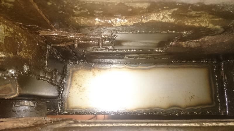

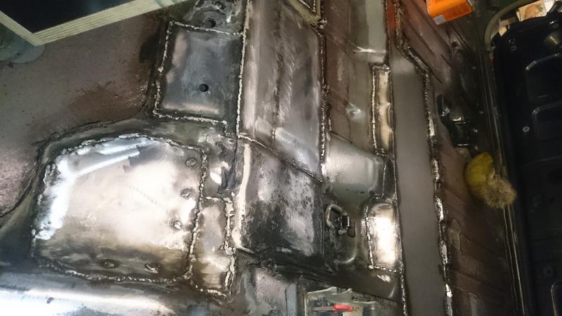

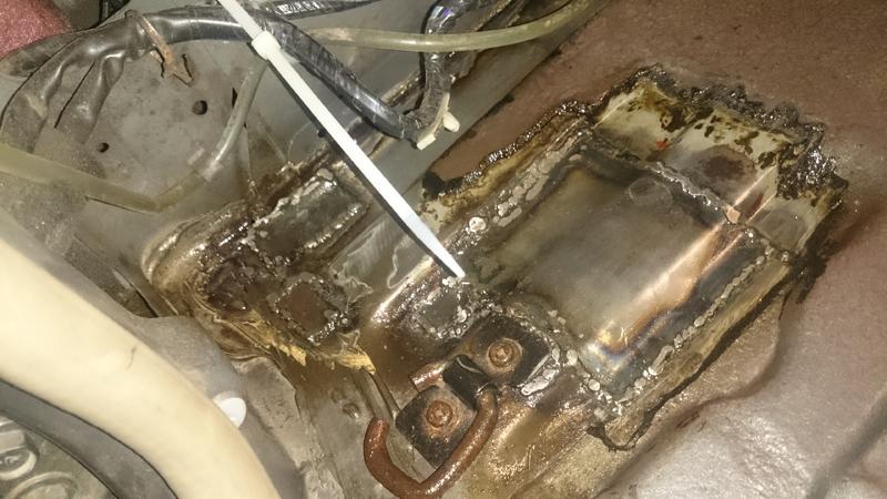

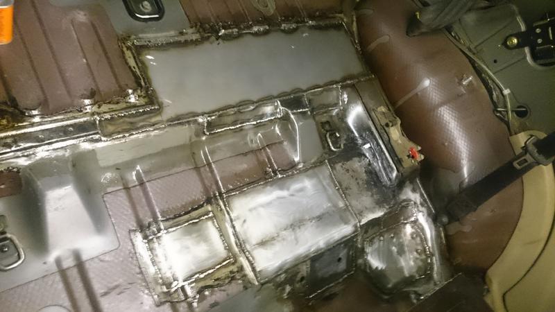

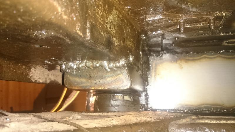

So endlich nach 8 Tagen harter Arbeit :P ist unser Werk vollbracht. Supi
Kofferraumboden ist geschweißt, Karosserieaufnahme hinten links ist eingepasst und der Unterboden + Tank wurde mit Owatrol und Unterbodenwachs konserviert.
Innenraum wurde ebenfalls mit Owatrol behandelt und bekommt danach noch eine Schicht Brantho Korrux Nitrofest.
Nächstes Jahr geht es dann weiter mit den Karosserieaufnahmen unter der Rücksitzbank und dem angefaultem Leiterrahmen... Es gibt immer was zu tun :D

Meine Güte eine Bratwurst hat weniger Nähte! Eine Heidenarbeit.....
