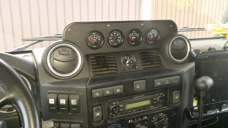

!!!!!!!!!!! ich rate allen 2,2 und 2,4 fahreren DRINGEN sich eine öldruckanzeige einzubauen. !!!!!!!!!!!!!!!!!!!!!!!!!!!!!!!!!!!!
damit sieht man dann schon am anfang wenn die pumpe nicht mehr korekt arbeitet.
die öldruckanzeige ( 0,8 bar ) kann man vergessen ,wenn DIE lampe bei warmen Motor und Drehzahl aufläuchtet ist der Motor auch schon TOD.
falls die öldruckkontrolle nach dem starten nicht SOFORT erlischt dann ist auch schon feuer am dach.
Ölwechsel alle 10.000 km sollte auch unbedingt gemacht werden.
das C4 öl das LR vorschreibt würde ich auch nicht unbedingt verwenden ,das ist ein extremes leichtlauföl das super zum spritspahren und gut für den partikelfilter ist , für den Motor ist es aber sch..... da dem öl wichtige Schmierstoffe fehlen.
gruss ,michi
gruss ,michi
El-Dracho
BeitragVerfasst am: 23.11.2016 20:00:10    Titel:
Nabend!
... schon erledigt YES
