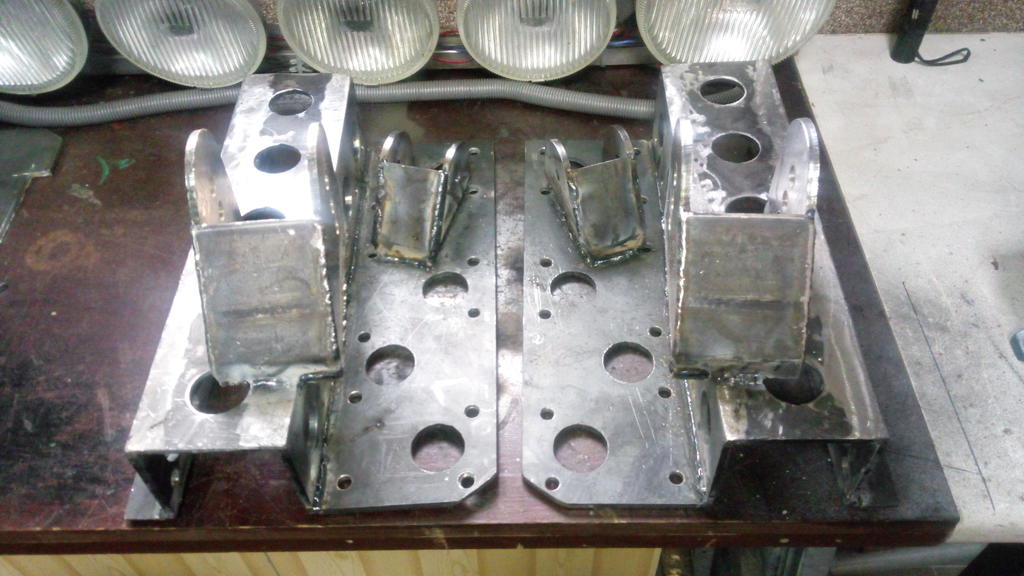

BeitragVerfasst am: 07.09.2018 10:33:38    Titel:

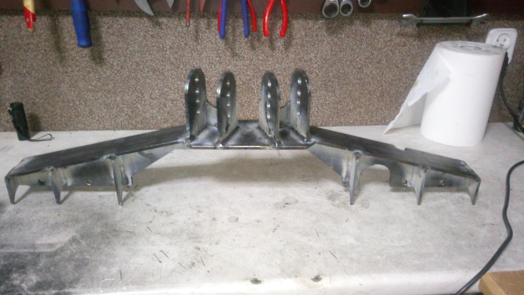

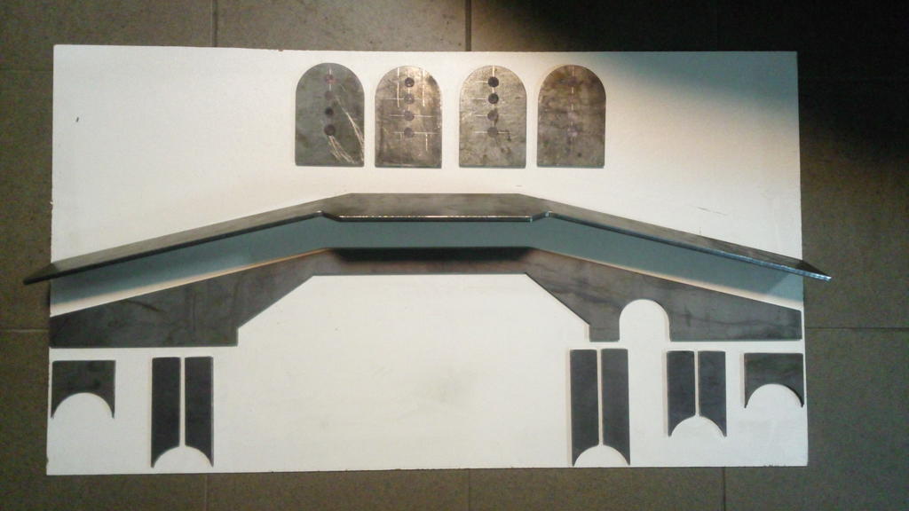

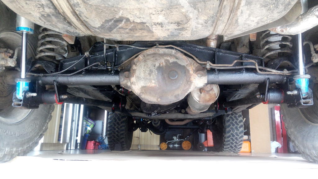

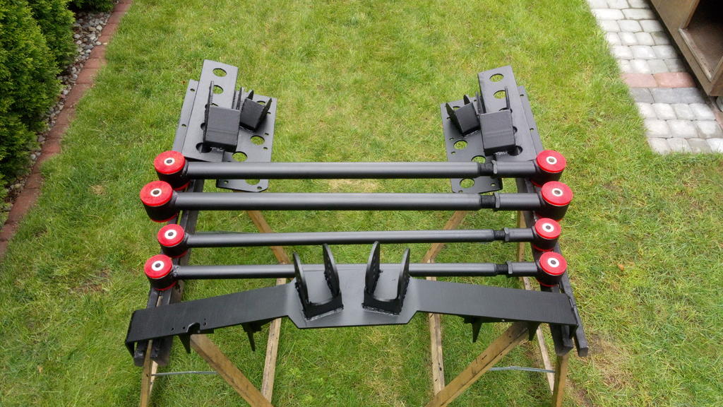

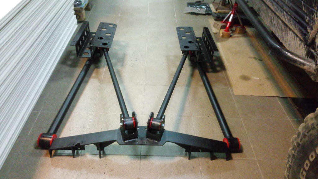

Das Fahrwerk ist drin.
BeitragVerfasst am: 07.09.2018 11:16:46    Titel:
Na das schaut doch amtlich aus YES

Der Anti-Squat ist auch einstellbar. Muss noch mal am Auto genau ausmessen, aber sollte ca. zwischen 65-125% liegen, so hab ich es zumindest konzipiert. Jetzt muss ich etwas testen wie es sich am besten fährt.
Was mich positiv gewundert hat, ist dass der Auspuff ohne zusätzliche umbauten gepasst hat.
BeitragVerfasst am: 07.09.2018 15:19:22    Titel:
Ich vermute aber, dass bei starker Verschränkung ohne Stabi, die Buchsen in den engen Führung etwas leiden und ggf. die Längenverstellung beansprucht wird. Aber das ist nur eine Vermutung anhand der Bilder und mag in der Praxis doch klappen.

BeitragVerfasst am: 07.09.2018 20:39:35    Titel:
Stabi soll noch rein, nur hier passt das Original dann doch nicht mehr.
Falls die Buchsen schlapp machen, was ich auch vermute, kommen Uniballs rein. Das hätte aber für jetzt den finanziellen Rahmen gesprengt.
Jetzt muss ich erstmal die Lenkung und denn Panharda etwas korregieren.
Erster Schritt ist Panharda Halterung am Rahmen und Lenkstange absenken.
Zweiter Schritt ist Over The Knuckle mit seperaten Lenkstangen und Panharda Halterung an der Achse die an die OTK Höhe angepasst wird. Teile für 1. Step und einige für den zweiten sind schon bestellt.
BeitragVerfasst am: 07.09.2018 20:56:30    Titel:
Wenn ich zwei Tipps anmerken darf, insofern es hilfreich ist.
Wenn Du Uniballgelenke verbaust, tue es nur auf einer Seite. so dann das dämpfende Element zwischen Achse und "Framrails" bleibt - Das schont auch die Uniballs.
Und bei Veränderungen von Panhard und Lenkung - Immer die Parallelität und Länge von Panhardstab und Schubstange im Auge haben, damit sich kein Bumpsteer einschleicht.
Wobei ich vermute, dass Dir beides klar ist. So möge es nur als Info für andere Mitleser dienen, die sich inspirieren lassen.
