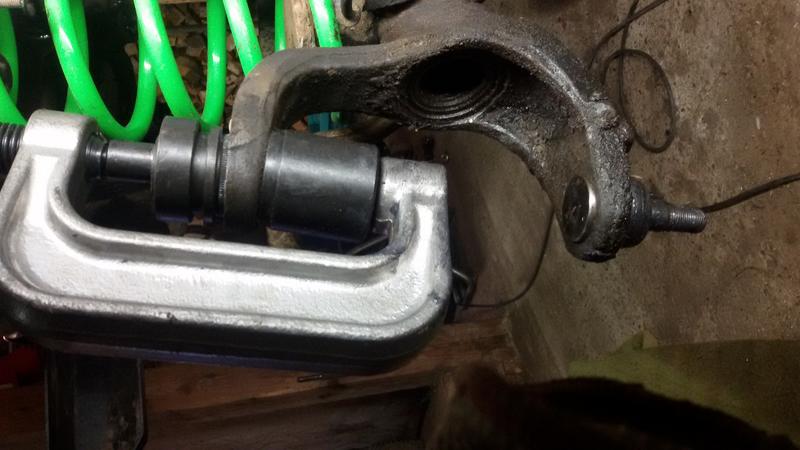

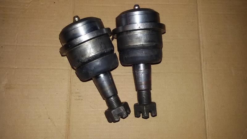

Die Achsschenkelbolzen von Dana-Spicer wurden geliefert. Der untere passt, auch mit RCVs. Der obere passt mit dem Konus nicht in den Achsschenkel...vielleicht ist das gelieferte Teil für den JK.
Also habe ich noch einen Satz Balljoints von SYNERGY geordert. Der ist heute angekommen und passt 1a und macht einen super Eindruck.
Zumindest oben werde ich dann Synergy verbauen...unten halt das was passt.

Synergy hat 3 obere und 1 unteren Balljoint geschickt. Hau mich, ich bin der Frühling
egal, ich brauch eh nur die oberen...
mit diesem Einpresswerkzeug ist es egal, ob oben oder unten zuerst...
wenn jemand die beiden oberen Balljoints von Dana Spicer haben möchte, einfach melden, sie sind ungefahren und waren nur mal montiert, um festzustellen, dass der Bolzen zu groß für den achsschenkel ist. Achsseitig passt. Sollte beim JK passen aber keine Garantie.

Gecheckt ob die Synergy´s mit den RCV passen ? Alloy USA , welcher sehr ähnlich sind, passen z.B. nicht.
Ok, wenn eh nur die oberen verbaut werden, sollte es auch egal sein.
Aber gerade die Abschmierfähigkeit ist ja das Interessante, was auch die lange Lebensdauer bringt.

Ja....ich hab das auch probiert.
Passt nicht ohne weiteres wie vermutet. ...
Da ja nur ein unterer geliefert wurde könnte ich an dem mal probieren, ob man 1-2mm runterschleifen kann und ihn dann als Ersatzteil einpackt?!
