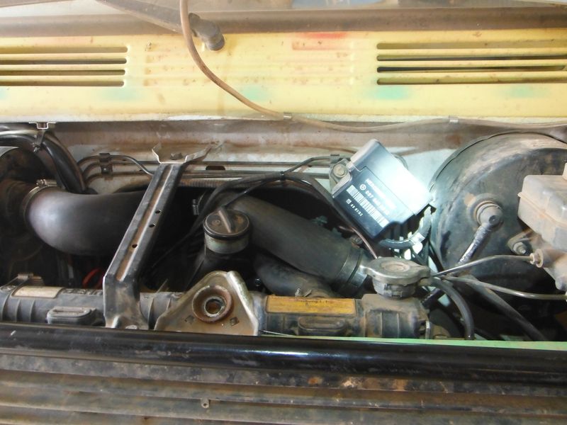

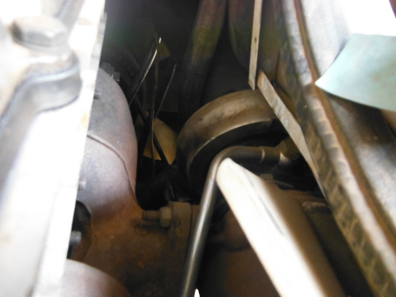

So ich hab mich noch mals hinter die karre geklemmt, und dabei ein paar fotos zusammengestellt, damit ihr euch ein bild des spärlichen plazes in der karre für nen turbo machen könnt.
von oben auf den trubo gesehen:
von unten auf den Turbo:
blick unter die motorhaube:
viel plaz ist da nicht.

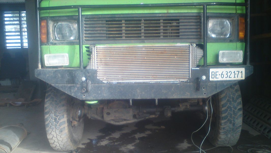

LLK:
die stosstange ist noch nicht fertig. wird noch dran gearbeitet.

Der LLK kommt aber noch da weg oder?
Mit dem Visko vom 602 Dela und der originalen Lüfterblende paßt der hinter das Blech... Brauchst nur die Halterungen vom Kühler oben und unten kürzen.

hmm... eigentlich wollt ich den da belassen. was willst du denn kürzen? den wasserkühler wohl näher an den motor ran und den llk dann vorne dran nicht?
bis die scheiss schläuche gepasst haben....
ich müsste noch die einsprizung mehr auf vor stellen, aber bin am maximal möglichen ohne die pumpe abzubauen....
und lust dazu hab ich grad nicht.... fährt auch so. halt mit rauch... Supi

Der Wasserkühler kann durch verlängern der Halter nach hinten.
Falls die Anschlüsse von deinem Sprinter LLK im Weg sind dann nimm den LLK vom Vito 639 / 115 CDI. Der paßt perfekt, Schläuche gehen rechts und links an beiden Kühlern vorbei.
Ich würd das zügig machen, LLK ist da vorne schnell beschädigt und dann brauchs nur ne kleine Wasserdurchfahrt für nen kapitalen Schaden...
