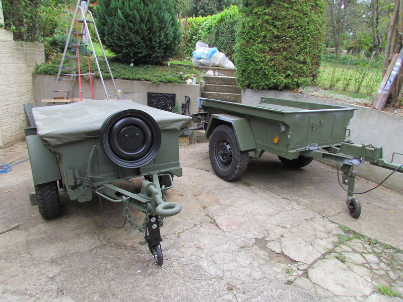

Hier sind 2 Bilder ... Ein mit willys Anhänger neben die M416A1
Der M416A1 hat ein verlängert Deichsel
der M416A1 ist auch breiter in Vergleich zur willys oder M100 finde es passt hervorragend hinter den G.
Einfach zum Camping braucht der Anhänger einige Umbauten ... Im verschiedene US Forum gibt es genug Umbau Beispielen

Moins
Genial, danke!
Ich suche seit Ewigkeiten nach einer Möglichkeit, die Deichsel des M100/M416 von mir legal zu verlängern. Meiner ist ja kein "Originaler", sondern ein Lizenz(nach)bau und sieht exakt so aus der der Linke auf dem Foto.
Kannst Du mir die Unterschiede zwischen den beiden im Detail erklären?
Und auch, wie und wo ich die Deichselverlängerung bekomme?
