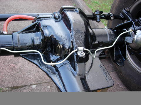

BeitragVerfasst am: 07.08.2018 09:44:05    Titel:
Das Internet hat folgendes geschrieben:
Master_Wayne hat folgendes geschrieben:
So - und jetzt ihr.... Obskur
Soviel dazu:
Und bevor einer fragt: Nein ich hab nicht einfach nur UBS drauf geknallt und den TÜVler bestochen ;)

BeitragVerfasst am: 07.08.2018 11:54:57    Titel:
Respekt Das war die richtige Entscheidung. Wegwerfen kann jeder Nee, oder?
Gibt es noch mehr Bilder?
