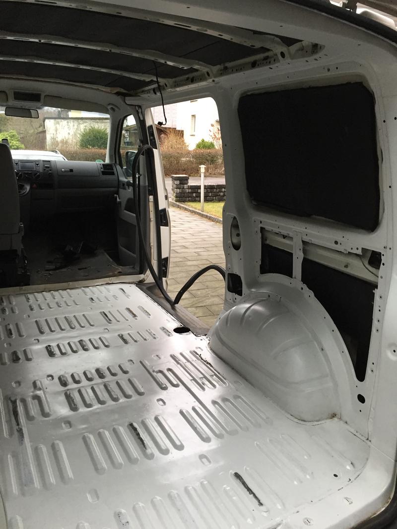

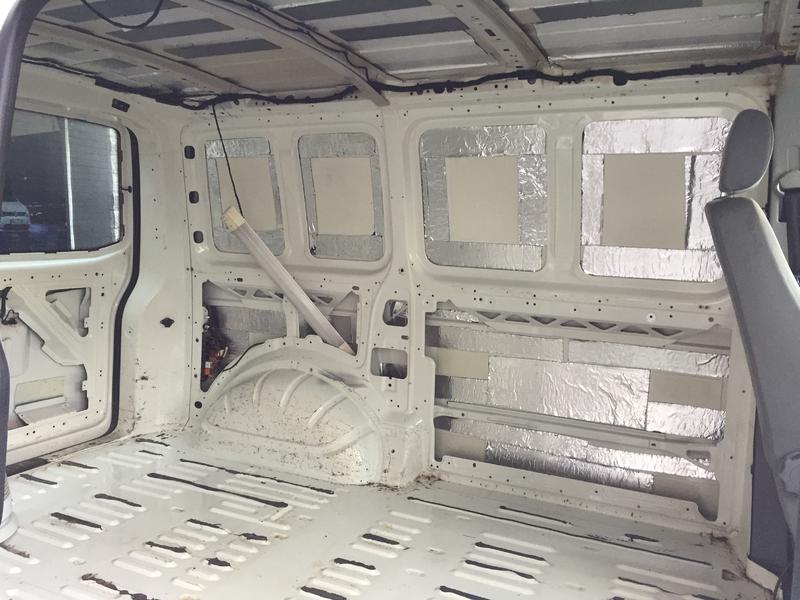

Heute endlich die Wände und das Dach fertig alubutyliert YES
Gerade noch die Fahrerseite mit Korrosionsschutz gewalzt - morgen mache ich die Seite mit Armaflex fertig (Frohes Fest Hau mich, ich bin der Frühling )

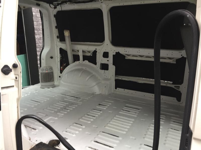

Gestern am heiligen Abend (früh morgens Smile ) habe ich beide Wände sowie das Dach komplett mit Armaflex ausgekleidet.
Die Akkustik wenn ich von außen gegen die Wand und zum Vergleich gegen die unbearbeiteten Türen klopfe ist enorm - ein Unterschied wie Tag und Nacht!
Am Ende noch den kompletten Boden mit Korrosionsschutz in weiß gewalzt.
Heute lasse ich alles in Ruhe trocknen, morgen werde ich die Radkästen bekleben (ich hoffe mein Material reicht noch aus Obskur ).

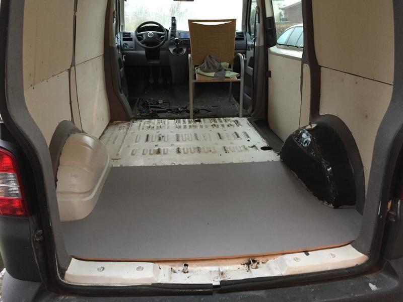

Ich denke es wird auf eine Siebdruckplatte hinauslaufen - Stärke muss ich mal schauen wo genau ich die herbekomme, prinzipiell lieber ein paar mm mehr als zu wenig sonst schraube ich hinterher noch in den Fahrzeugboden Ätsch Geklebt werden tut er auf jeden Fall.

Für den Boden genügt eine wasserfest verleimte Sperrholzplatte. Die ist ggf. etwas leichter als eine Siebdruckplatte. Als Stärke genügt 12 mm. Alles Übrige ist unnötiges Gewicht.
Bodenplatte muss/sollte nicht geklebt werden. Ist nicht nötig, da der Bulli jede Menge Gewinde im Boden hat - dort wo die Zurrösen befestigt waren. Hier kann man die Bodenplatte mit M 10 Senkkopfschrauben fein befestigen ohne neue Löcher bohren zu müssen.
Wenn man die Bodenplatte fürs Erste nur fixiert und dann die Möbel baut, kann man die Möbel später mit Winkeln und M6 Schrauben an der Bodenplatte befestigen, indem man die Bodenplatte noch einmal raus nimmt und von unten Einschlagmuttern einbringt.

Heute morgen dann mit dem Crafter 10mm Siebdruckplatten (in Länge und Breite schonmal passend geschnitten) für günstige 90€ und 3mm Holzpapperl in Birke abgeholt. Nach insg. 3 Stunden und 150km war ich wieder im Lande und werde morgen mit meiner nagelneuen Stichsäge die ersten Schnitte machen Hau mich, ich bin der Frühling

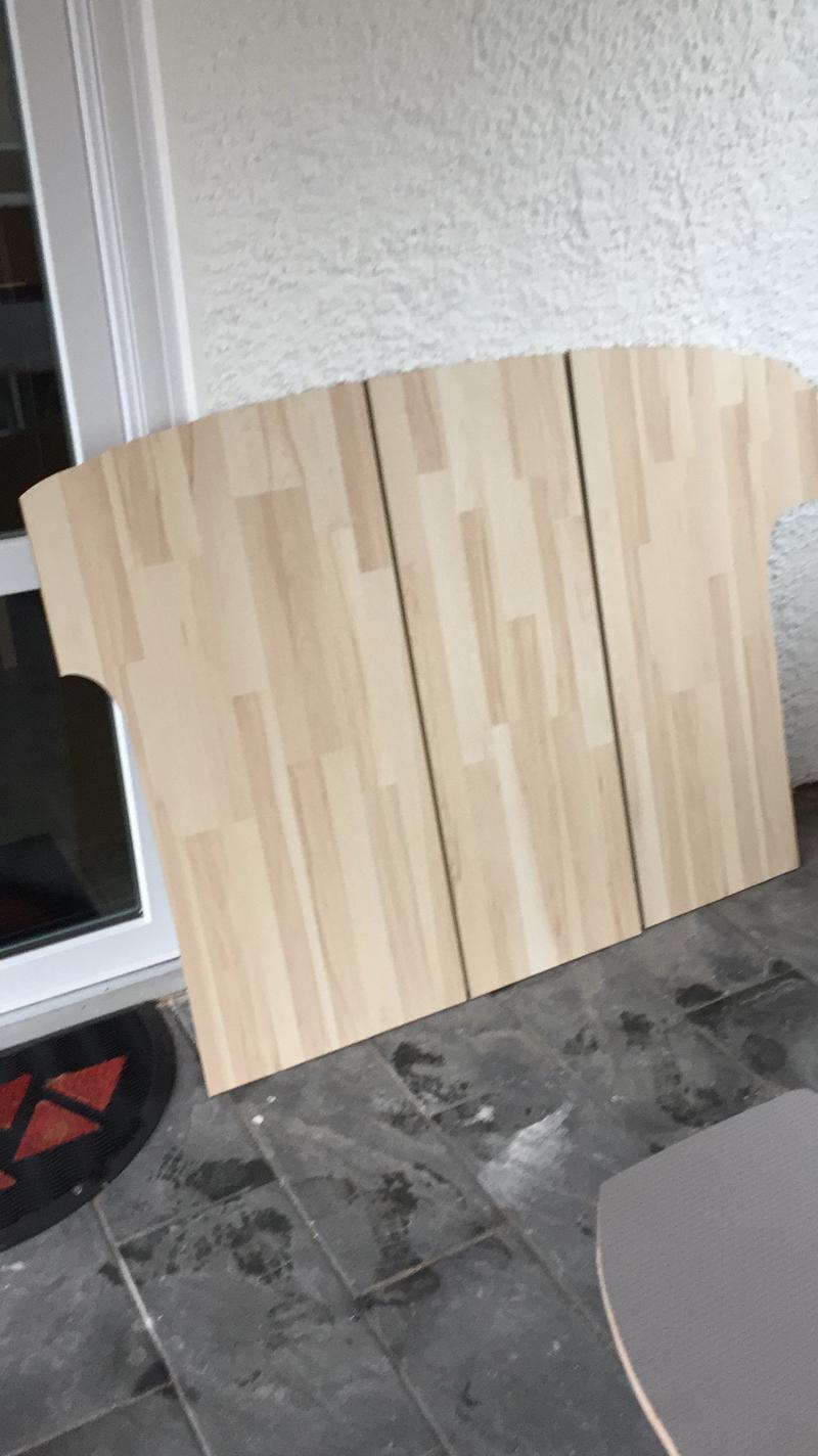

Die Seiten sind mittlerweile komplett mit 3mm Holzpapperl in Birke verkleidet. Befestigt habe ich alles mit selbstschneidenden Edelstahlschrauben. Die Decke habe ich ebenfalls mit den großen Platten verkleidet, jedoch noch nicht ganz fertig da vorne noch eine Thule Omnivent 40x40 Dachluke eingebaut wird Hau mich, ich bin der Frühling

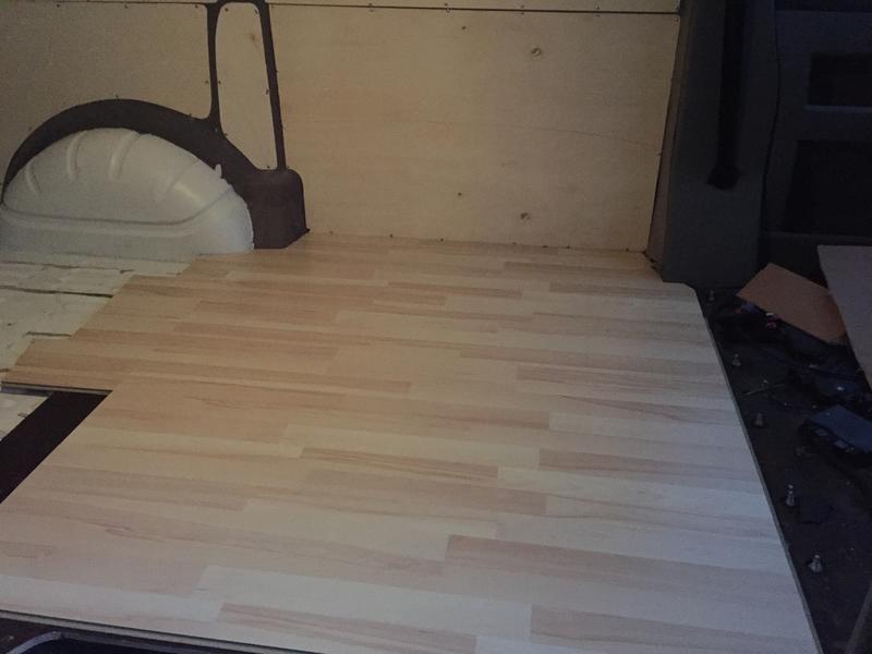

Das Zusägen der Siebdruckplatten war aufgrund der alten als Schablone kein Problem. Man sollte nur darauf achten beide auch mit derselben Seite aufzulegen sonst hat man eine spiegelverkehrt so wie ich Unsicher Da bei mir sowieso Laminat drüber kommt war das nicht so schlimm.
Das Laminat lässt sich anhand Schablonen aus Pappe recht gut reinlegen.
Als nächster Schritt kommt das abdichten der Löcher von den Zurrösen und ich muss wen finden der mir das große Belüftungsloch mit einem Stück Blech zuschweißt. Dann noch fix den Boden mit Alubutyl bekleben, Boden rein, Laminat drüber und schon kann der Innenausbau beginnen.

BeitragVerfasst am: 08.01.2017 21:06:57    Titel:
Hallo welche Funktion hat die großflächige Beklebung mit dem Alu-Butyl-Zeugs?
