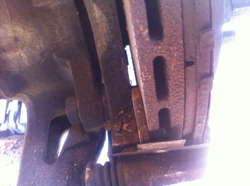

Es ist aufgeklärt. Die Bremsbeläge hinten waren nur noch so dünn, dass sie sich von den Bremsbacken gelöst haben.
Das Schlimme daran ist, dass ich mindestens die letzten drei 10.000er Inspektionen meine Werkstatt gebeten habe, die Bremsen zu prüfen, was sie offensichtlich nicht getan haben. Und wir sind hier in den Bergen unterwegs mit steilen und kurvigen Abfahrten.
Das ist leider typisch Portugal. Nun werde ich mir eine neue Werkstatt suchen. Vielleicht ist die ja ganz passabel, wenn auch sehr klein, wo das Auto jetzt ist. Zumindest hat er mich auch auf andere Probleme hingewiesen.

BeitragVerfasst am: 26.12.2016 17:01:45    Titel:
Lieber einen guten kleinen Mech,
als einen großen Pfuscher.
Dafür kann man dann auch ein paar Meter fahren.

BeitragVerfasst am: 27.12.2016 19:45:50    Titel:
Bremse geht wieder.
Neue Bremsbacken, neue Bremszylinder, neue Bremsblücke vorn, neue Bremsflässigkeit und ein Fehler mit dem Turbolader beseitigt - hat wieder richtig Power. Und das alles für 330 €.
Da werde ich auch mal meine Radlager und einiges mehr überprüfen lassen.

BeitragVerfasst am: 27.12.2016 22:47:01    Titel:
...kommt mir bekannt vor mit dem Klotz....
Ist mir auch 1x passiert, und bei mir war er sogar kurz vorhher beim Tüf und die haben nichts gesagt...
