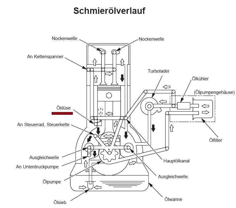

Torsten, das ist sogar im Plan eingezeichnet
Gruß Mani
BeitragVerfasst am: 01.01.2017 08:01:14    Titel:
Und jetzt der Plan wo er keine hat bitte. Winke Winke
Ich bezweifle ja nicht das er eine hat, sondern nur das er keine hat.
Die Öldüse beweist übrigens nichts.
Der TD42 Sauger hat Kolbenbodenkühlung ohne Ringkanal im Kolben.
Und manche haben nicht mal die Kolbenbodenkühlung.
Der Turbo hat beides.
Deshalb schreibe ich ja immer mal wieder, das ein Sauger ein Sauger bleiben sollte!
Ich traue Nissan echt viel zu, nicht aber, das sie so dumm sein konnten!
Gimli.
Mir würde ein Bild vom Kolbenboden pleuelseitig schon ausreichen.
In der Flucht zum Ölinjektor muss eine Bohrung im Kolben sein.
Dann hat er einen eingegossenen Ringkanal. Winke Winke
