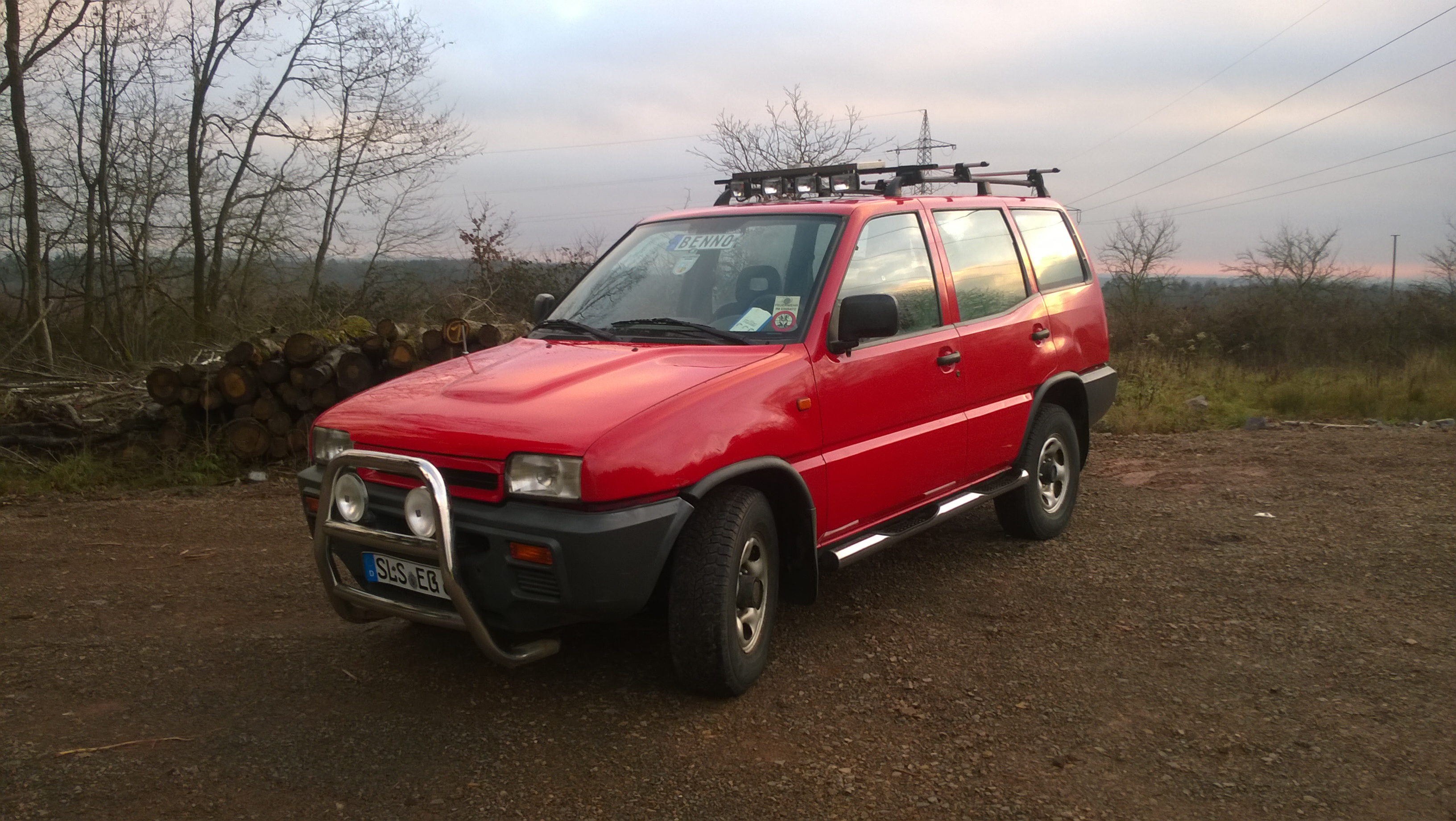

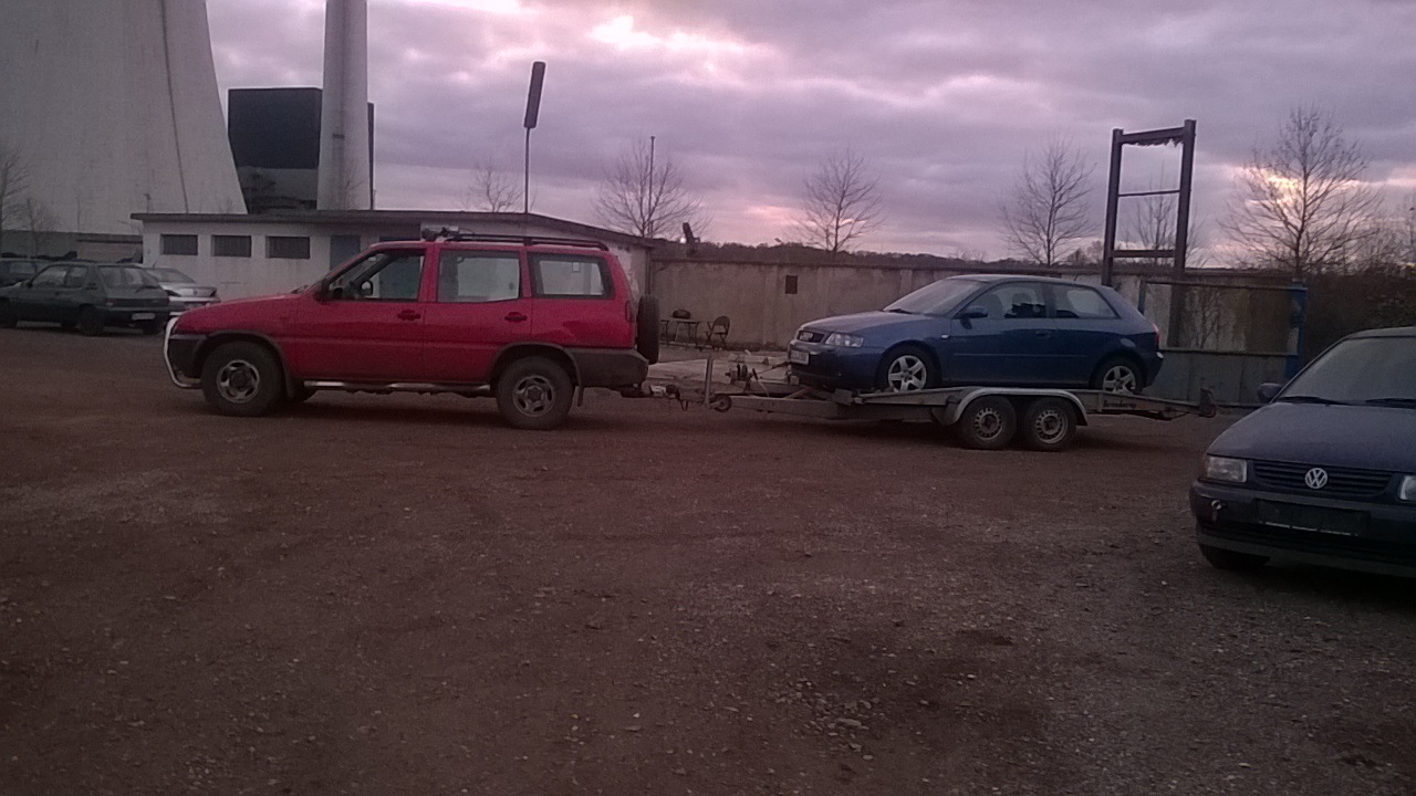

BeitragVerfasst am: 07.01.2017 11:45:54    Titel:
Ohne Anhänger
Mit Anhänger
Sorry das ich mich spät melde hatte viel um die Ohren
BeitragVerfasst am: 07.01.2017 12:33:44    Titel:
Moins
Die Drehstäbe sind ja auch nicht mehr so ganz taufrisch, die sind auch schon um einige Zentimeter runter.
Aber insgesamt hat sich das ganze Fahrwerk nach den Bilder ziemlich gleichmässig gesetzt, und so wie es ausieht nicht belastungs-, sondern altersbedingt. Wäre es belastungsbedingt, würde das Heck hängen.
Wie gut ist denn der Fahrzeugzustand bzw. willst Du den noch länger fahren?
Vorne könnte man als erste Maßnahme die Drehstäbe wieder etwas stärker vorspannen und ihn damit je nach verfügbarem Platz in der Radaufhängung etwa 30 mm +/-10 nach oben bekommen.
Die (teurere) Alternative wären neue Drehstäbe.
Hinten ... halte ich nichts von Spacern. Du komprimierst damit die Feder und spannst sie vor, verlierst aber gleichzeitig Federweg. Wenn Du wirklich gut erhaltene gebrauchte Federn von einem langen Terrano mit höherer Hinterachslast bekommst, kann es sicherlich einen Versuch wert sein, die einzubauen.

BeitragVerfasst am: 07.01.2017 12:55:20    Titel:
Der ist erst gekommenim Dezember.... Rostteschnich kaum was.. unter der Rücksitzbank nichts.. hab den Teppich zur Seite gelegt gehabt.... und am Schweller1kleines Loch....
Mal schauen was neue Drehstäbe kosten...Wollte ihn gesammt 30/50mm hoch Höhlen... fahre neben Anhängerauch viel Wald wie man auf dem Bild ohne Hänger sieht....
Dann kommen sie Drehstäbe und eventuell neue federn die 40-50mm höher sind...
Das werde ich dann investieren... er ist en treuer Begleiter..

BeitragVerfasst am: 12.01.2017 15:49:04    Titel:
Soooo.. das er sich so hängt beim Hänger Betrieb wurde heute festgestellt..... Alle 4 Dämpfer Defekt.. davon einer abgerissen hinten....... Neue Geordert morgen da..
