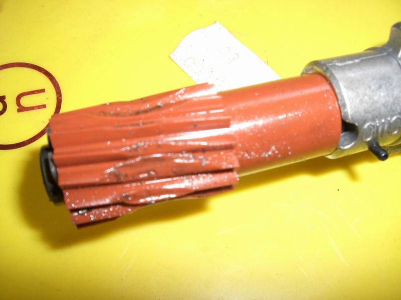

BeitragVerfasst am: 29.07.2017 17:06:54    Titel:
Ich musste das Ritzel aufgrund eines Schadens tauschen:
Nur das Ritzel tauschen ging bei mir nicht. Ich brauchte das Ritzel komplett mit dem neuen "Träger" dazu da meiner zweiteilig war und es nur noch einteilige gab. Bei mir wars aber Übersetzungsmäßig ein 1:1 Tausch.
Da ich auch bereits andere Ritzel mit anderen Zähneanzahlen in der Hand hatte und direkt vergleichen konnte, kann ich Thorstens Aussage das die Ritzel verschiedene Durchmesser haben jedoch bestätigen. Ein Vergleichsbild hab ich damals jedoch leider nicht gemacht.
GR-uß Thorsten
...irgendwas is´ ja immer!

BeitragVerfasst am: 29.07.2017 17:32:13    Titel:
Ok, danke für die Info. Winke Winke
Wie ist denn der Schaden entstanden? Einfach nur Materialschwäche oder hatte das noch einen anderen Grund?
