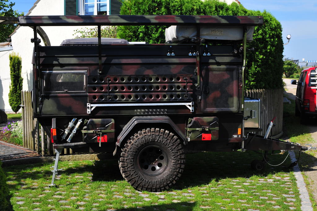

BeitragVerfasst am: 10.01.2017 11:34:17    Titel: Re: Offroad Anhänger
Schlicksurfer hat folgendes geschrieben:
die Federwege extrem kurz (ca.45 mm), das ist für einen OR-Trailer echt mistig. Knott macht leider keine Angaben.
Bei meiner Tupperdose habe ich etwa zwischen 90 und 120 mm Federweg (hab's vergessen, sorry), und der wird auch gut ausgenutzt. Aber das ist auch ute alte DDR-Wertarbeit, das kriegen wir Wessis bis heute nicht hin.
Auch die Aussie-Fahrgestelle haben alle mindestens um die 100 mm.
Hm, wofür braucht ein einachsiger (Offroad-)Anhänger lange Federwege? Bodenfreiheit ja, aber Federwege?
Es sei denn ihr brettert fluchtmässig durch die Prärie, aber sonst?
Gruß Rainer

@Rainer: Ein Grund fällt mir schon ein für längere Federwege: Die ganze Fuhre kann sanfter federn und somit ist die Ladung besser geschützt.
Auch der Aufbau wird besser geschont, was besonders bei Koffern und Wohnaufbauten interessant ist.

BeitragVerfasst am: 13.01.2017 10:45:42    Titel:
Sieht ja echt cool aus, wie ist das denn mit der Deichsellänge, wegen der Gasflaschenbox und dem Reserverrad? Unsicher
