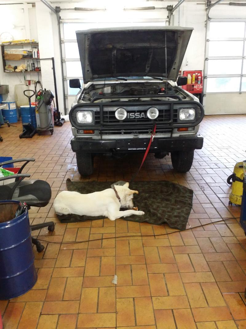

ich wollte nur mal erzählen wie meine ersten 1000 km so gelaufen sind.
Nach der problemlosen H Zulassung bei mir auf Arbeit ging es nach dem Tauschen sämtlicher Filter und Flüssigkeiten auf
die erste Probefahrt.
Das starke Qualmen nach dem Starten wurde zwar besser aber so zufrieden bin ich immer noch nicht, auch läuft er auch nicht auf allen Zylinder die ersten 30 Sekunden.
Deswegen werde ich ,so bald etwas mehr Zeit und Ruhe da ist die Düseneinsätze erneuern.
Bis auf Vibrationen von alten Reifen mit Standschäden und leicht klappernde Stößeln nix auszusetzen.
Nächsten Tag die neuen Reifen aufgezogen und dabei festgestellt das hinten links eine Felge vom vermutlich MD21 drauf war. Naja zum Glück hatte das Ersatzrad die richtige Bohrung.
Dabei noch festgestellt das hinten ein Radbremszylinder seinen unterbrochenen Ruhestand nicht so hinnehmen wollte und leckte.
Also Auto auf der Bühne gelassen um nächsten Tag mit frischer Bremse hinten und neuen,gewuchteten Reifen eine ruhige Autobahnfahrt genossen.

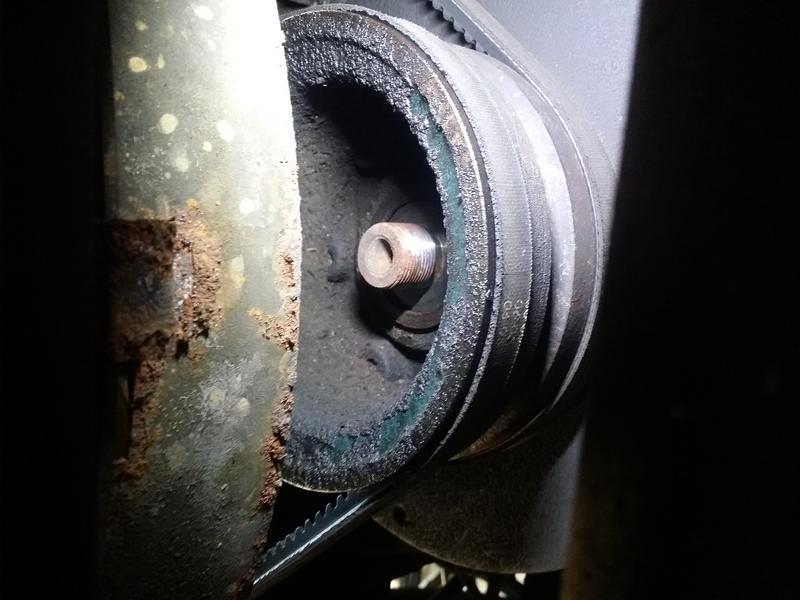

zwischendurch dachte ich mir: " stellst mal Samstag Vormittag die Ventile ein, also schön auf Arbeit cruisen, Ventildeckel runter und dann versuchen den Motor per Hand durchzudrehen.
Aber nix.... die verfluchte Zentralmutter der Keilriemenscheibe war weg...nicht da. Puh also nach kurzen Gedankenspiel was alles hätte passieren können weiter gemacht. Das Gewinde sah schon sehr rostig aus,deswegen geh ich mal aus das diese schon länger fehlte.Jetzt hat man ja nicht gleich so eine Mutter rumliegen.1 stunde später dann doch was gefunden was perfekt passte und auch gleich markiert. Dann erstmal wieder warm laufen lassen und Ventile eingestellt. Ging erfreulich einfach und zügig.
Motor lief danach deutlich weicher und ruhiger.
Nach dem ersten Volltanken dann bisschen Ernüchterung. nach 500 km war der Tank laut Anzeige wieder leer.
Wieder getankt.. und es gingen nur 55 Liter rein. Also Verbrauch scheint im Rahmen zusein, aber meine Anzeige wohl eher nicht.... auch die Kühlmitteltemperaturanzeige ist nicht senkrecht sondern eher schräg rechts.
Ist das normal?
Was zeigen eure Anzeigen so an?
Achja meine Batteriehalter kamen dann noch per Post und seit gestern weis ich das auch noch die 3. Sitzbank im unbenutzten Zustand beim Vorbesitzer gefunden wurde. Muss sie nur mal abholen ( 400km Nee, oder? )
Sonst läuft der Dicke auffällig unauffällig, kein spürbarer Öl- oder Wasserverbrauch
Wer bis hierhin durchgehalten hat... danke schön

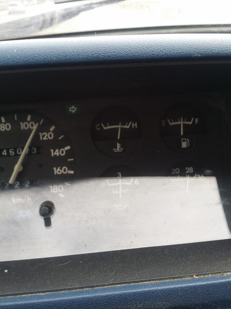

Danke erstmal für die Antworten. Technisch möchte ich soweit alles original lassen von den Einstellwerten.mal sehen ob es mit neuen Düseneinsätzen besser wird, hat bei meinem Turbodiesel Benz deutliche Verbesserungen gebracht und der ist ähnlich aufgebaut und ich denke das dies bei 240tkm noch keiner gemacht hat. Glühkerzen sind neue drin. Hab aber das Gefühl das er mit den Alten besser angesprungen ist.Die neuen sind von Bosch, die alten NGK. laut Nummer beide die selben.
Gut ich hab jetzt 11l/100km verbraucht im normalen Mix: d.h. 110km/h Autobahn und immermal Landstraße und Stadt. Damit kann ich erstmal leben.
Die Temperatur ist selbst im Stand auf dem Niveau. Deswegen denke ich das a: er mir was falsches Anzeigt, oder b: ein falsches Thermostat verbaut ist.
Für b spricht das am Thermostatgehäuse rote Dichtmasse zufinden ist.Ich werd mal schauen ob es da Unterschiedliche gibt.
Ja über die 3 Sitzbank hab ich mich auch riesig gefreut. auch wenn sie wohl kaum benutzt wird ist es schön sie zuhaben.Ich steh ja immer noch total auf das blaue Karomuster.
Öldruck zeigt er mir bei heißem Motor und Leerlauf deutlich unter 3 Bar an. bei leicht erhöhter Drehzahl dann immer 3.

Überprüfe ersteinmal ob die Werte korrekt angezeigt werden. Werkstattbesuch o.Ä. kann da sehr aufschlußreich sein, kostet nicht die Welt und Du bist auf der sicheren Seite.
Gerade bei Öldruck wäre ich vorsichtig, nun ist 3 sicher nicht kritisch aber meiner zeigte mir als ich ihn erwarb vor bald 13 Jahren immer 5 an egal wann wie und wo, nach Jahren veränderte sich das Bild, noch ist alles gut aber gerade die mechanische Ölpumpe kann verschleissen.
Richtige Temperaturwerte sind ebenfalls sehr wichtig und bevor ich mich da auf die Armaturen verlasse aber Zweifel hab, testen Vertrau mir

Also Öldruck könnte ich mal noch messen, aber eine exakte Kühlmitteltemperatur ermitteln?
Mit Infrarothtermometer den Kühler messen? keine Ahnung. ich denke nicht das er zu warm läuft, leichter Druck im Kühlsystem, kein Kochen nix.
