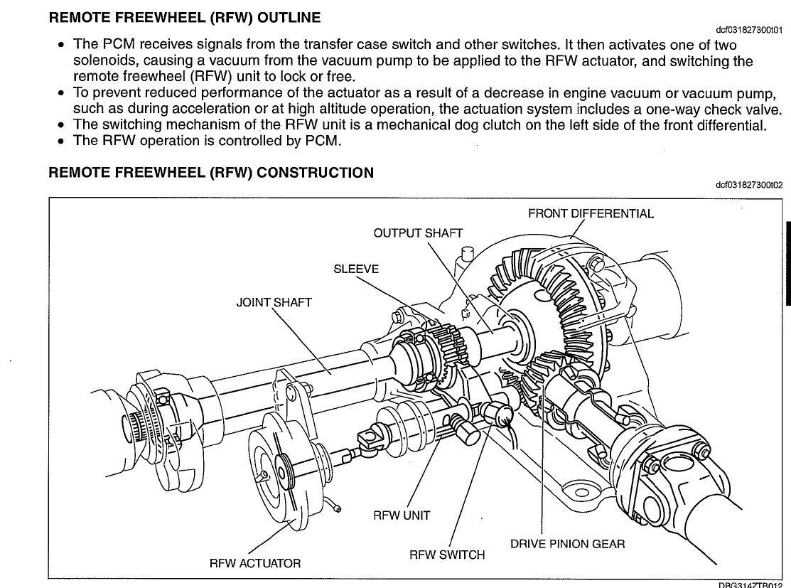

BeitragVerfasst am: 10.02.2017 17:29:36    Titel:
RFW - Remote Free Wheel
Funktioniert wie automatische Freilaufnaben, nur wird der Antrieb an der Antriebswelle beim Vorderachsdiff stillgelegt
Also einmal stehenbleiben damit der vordere Antriebsstrang eingekoppelt wird - danach kann man 2H 4H während der Fahrt schalten, da die Kardannwelle dann mit dreht, selbiges gilt für die Automatiknaben...(oder auch manuelle, da muss man halt aussteigen).....
Lg.......

BeitragVerfasst am: 11.02.2017 10:01:12    Titel:
...ganz platt: es sind Freilaufnaben, die elektrisch umgeschaltet werden.
Also der klassiker von AVM oder AISIN, nur vom Fahrersitzt aus. Gesperrt hat hier ja nichts mit dem Differential zu tun!

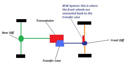

BeitragVerfasst am: 11.02.2017 13:54:55    Titel:
Servus !!
danke für die Zeichnung.
jetzt ist klar WAS es ist ,verstehen tu ich das ganze aber immer noch nicht ganz.
WARUM baut man so etwas ??
ok ,es wird EIN rad vom Diff entkoppelt, das zweite bleibt aber mit diesem verbunden und dreht es daher ständig mit.
auch wenn die die Vorderachse im 2H nicht mehr vom VTG angetrieben wird.
das dieses System einen ausgleich im winkeltrieb hat erkennt man schön an der Zeichnung , ohne ausgleich würde der winkeltrieb ja viel zarter gebaut sein. auch der bolzen auf dem die planetenräder laufen ist zu erkennen.
warum nicht einfach 2 automatische Freilaufnaben und ein 0815 VTG mit kettentrieb ???
dort die Verbindung zur vorderen Kardanwelle ein/ausrücken und gut ist es.
so machen es doch XX andere auch.
ist doch viel einfacher und kostengünstiger als die Sache mit dem "" halbwelle ausrücken "".
??????????????? Obskur Obskur Obskur Obskur Obskur ???????????
fällt jemandem eine sinnvolle erklährung ein warum man das SO baut ????
gruss ,michi

kasi
BeitragVerfasst am: 11.02.2017 20:53:19    Titel:
Eine Halbwelle wird mechanisch entkoppelt - die andere dreht "leer" im Ausgleichsgetriebe. Winkelgetriebe und Kardanwelle stehen.
Reduziert Reibung im Antriebsstrang.
Gruß Klaus

OffRoad-Ranger
Wohnort: LA
1. 2477ccm díosal, Der Grüne
3. 2499ccm díosal, Der Weiße
5. 2477ccm díosal, Der Blaue
BeitragVerfasst am: 12.02.2017 08:29:34    Titel:
...sooo doof sind die Ford ingeneure dann auch wieder nicht das sie nicht fähig sind den antrieb von Nissan ,toyo und Konsorten zu kopieren...
Hej,
das Fahrzeug wurde von Mazda in Thailand gebaut. Da hatte man nur die Fordembleme draufgepappt.
Mazda kopierte die Freilaufkupplung der Vorderachse, welche sehr wohl ein Differential beinhaltet, von Mitsubishi.
Dort wird diese Technik seit erscheinen des "Easy Select" und des "Super Select" bis heute verwendet.
Die Antriebssysteme davor hatten noch Naben, welche manuell geschlossen werden mussten.
Das Zitat aus dem Pickupforum beinhaltet einige Fehler, unter anderem genau das mit dem angeblich nicht vorhandenem Diff.
Ich habe die Fehler im Beitrag#26 mal durchgestrichen:
http://www.pickuptrucks.de/index.php/forum/8-mazda-ford-ranger-2012-baugleich-bt-50/160-allrad-beim-ford-ranger?start=20#55357
So sieht es im Achsgehäuse aus:
http://mazdaepc.com/parts/B2200/AEUA04/W1/2700A/1U71343/
EvoOlli
Wohnort: Alpenrod
1. Defender 90TD5 SW
2. Range Rover P38 4.6
BeitragVerfasst am: 12.02.2017 10:11:19    Titel:
Warum ist dann ein Diff in der Vorderachse, wenn bei eingeschaltetem Allrad die Vorderachse IMMER gesperrt ist ? Ich muß es nocheinmal wiederholen: Wir haben damals den Pickup vom Nachbarn an der Vorderachse hochgehoben und im Allradmodus war die Vorderachse gesperrt ?
Wir sind ja auch erst darauf gekommen, weil der dieses extrem störrische Fahrverhalten im Allradmodus angesprochen hatte, welches definitiv nicht nur durch einen starren Durchtrieb im VTG erklärt werden konnte....
