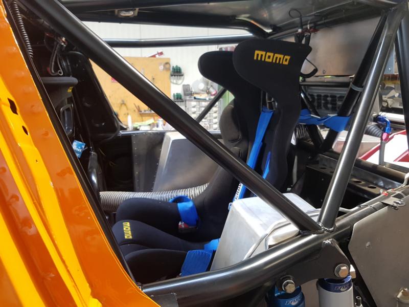

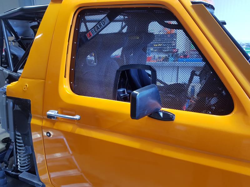

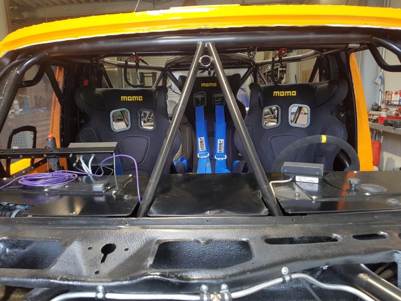

BeitragVerfasst am: 23.04.2017 20:58:37    Titel:
Noch Einige
 Dateigröße:  60.22 KB
 Angeschaut:  16420 mal
 Dateigröße:  117.79 KB
 Dateigröße:  124.6 KB

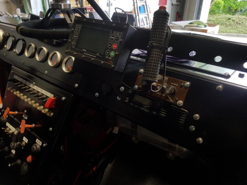

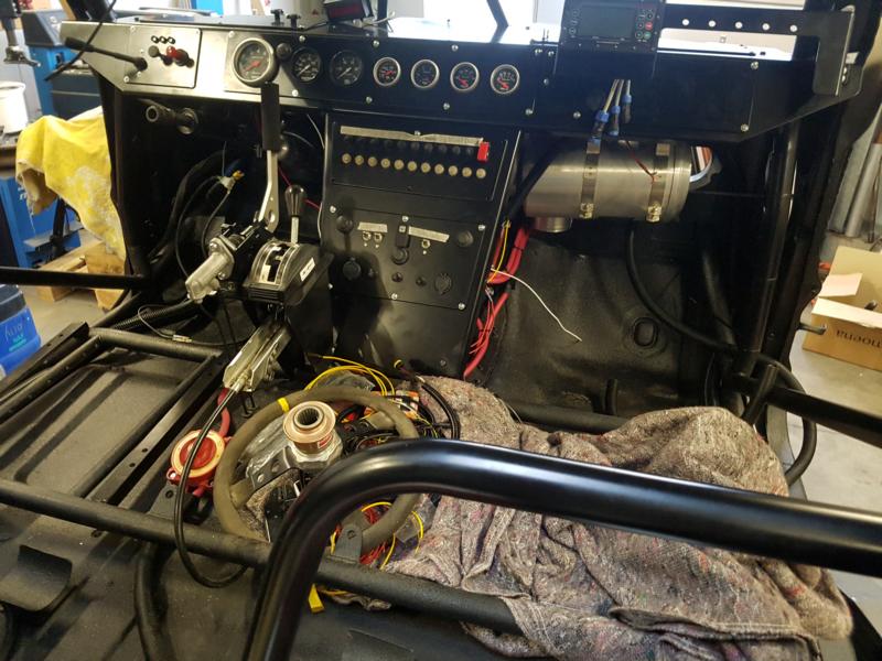

BeitragVerfasst am: 29.04.2017 19:49:01    Titel:
wo habt ihr den Automatik Wählhebel her und welches Modell ist das ?
Gruss
micha100
...und hat diesen Thread vor 3358 Tagen gestartet!
1. Unimog
2. Trail Proto
3. einige Oldtimer
BeitragVerfasst am: 29.04.2017 22:03:42    Titel:
Winter Shifter . summit Racing sollte die haben.

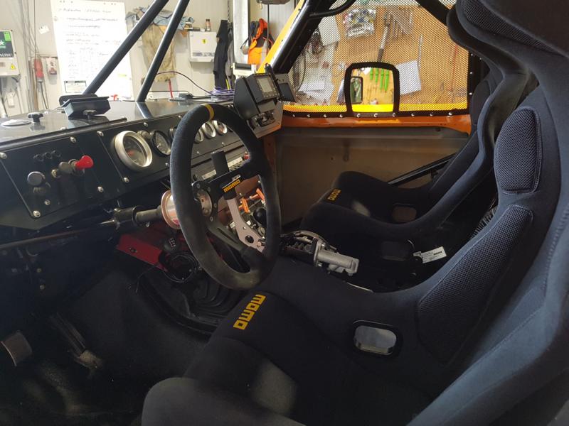

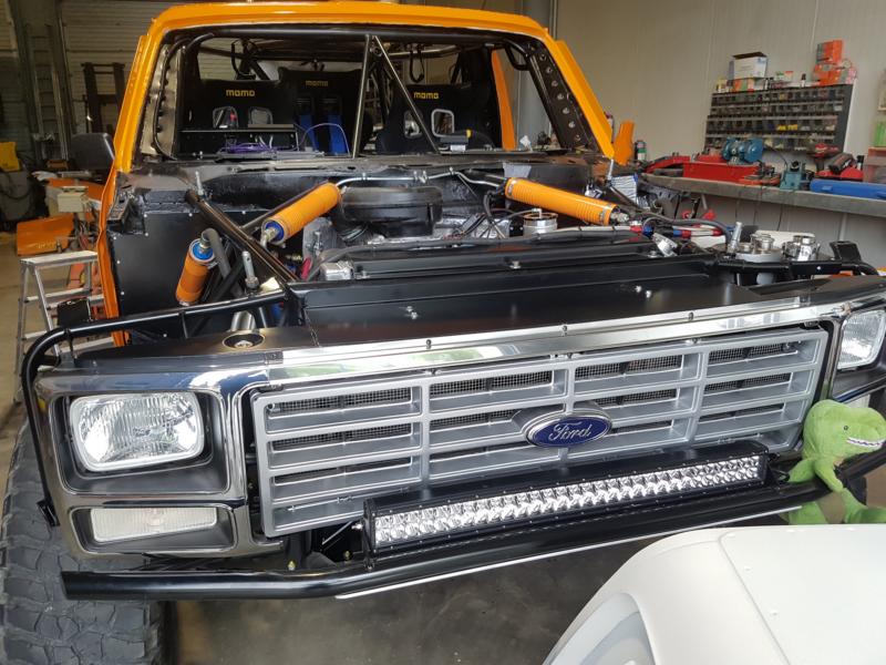

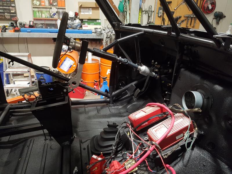

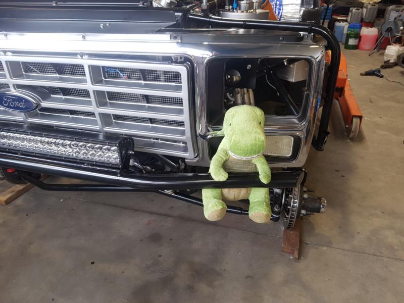

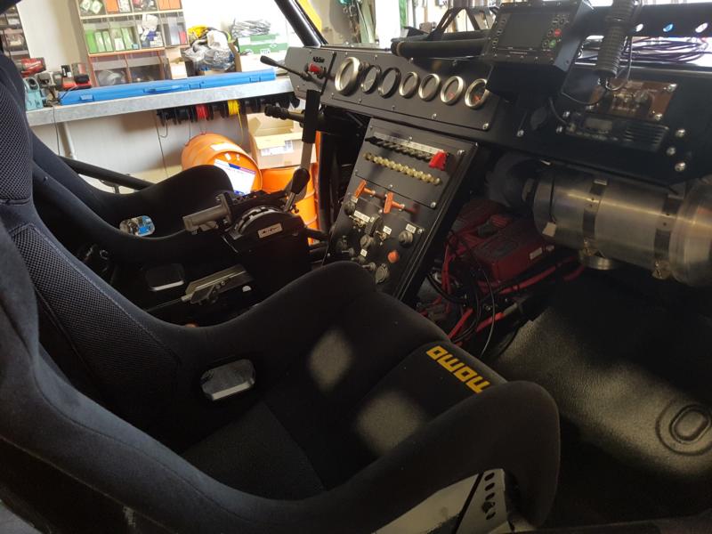

Hier die Fotos
 Dateigröße:  106.64 KB
 Angeschaut:  15897 mal
 Dateigröße:  75.14 KB
 Dateigröße:  92.44 KB
 Dateigröße:  91.22 KB
 Dateigröße:  84.66 KB

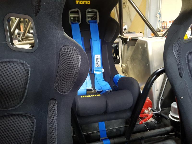

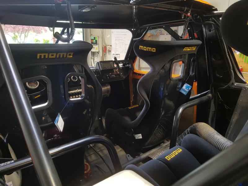

BeitragVerfasst am: 07.05.2017 19:33:43    Titel:
Und noch mehr
 Dateigröße:  126.06 KB
 Angeschaut:  15894 mal
 Dateigröße:  84.22 KB
 Dateigröße:  115.09 KB
 Dateigröße:  87.11 KB

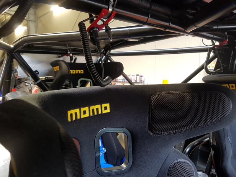

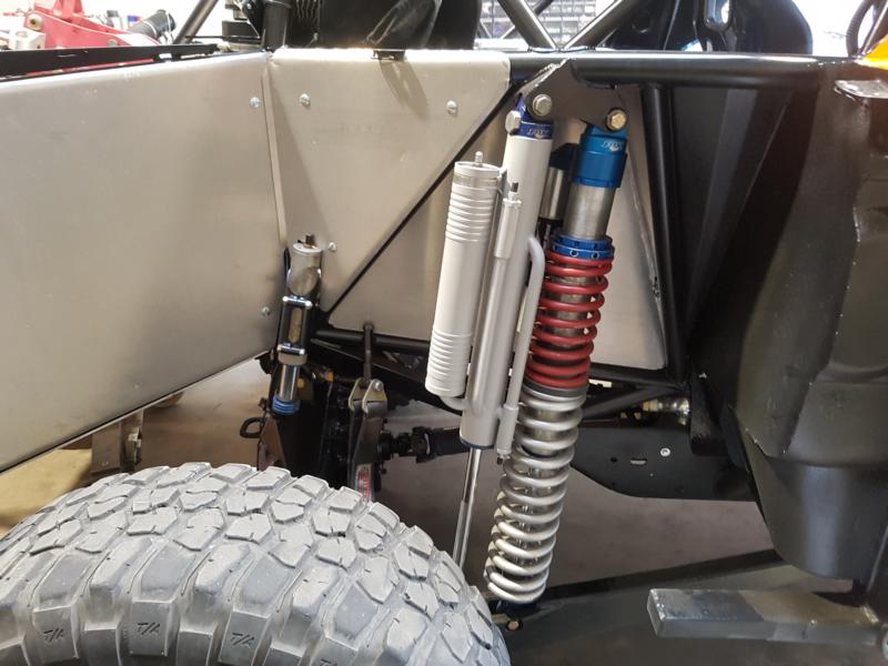

BeitragVerfasst am: 07.05.2017 19:35:46    Titel:
Und noch einige
 Dateigröße:  95.22 KB
 Angeschaut:  15893 mal
 Dateigröße:  84.65 KB
 Dateigröße:  100.63 KB
 Dateigröße:  106.47 KB

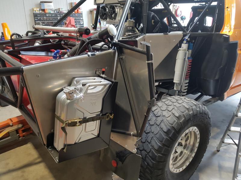

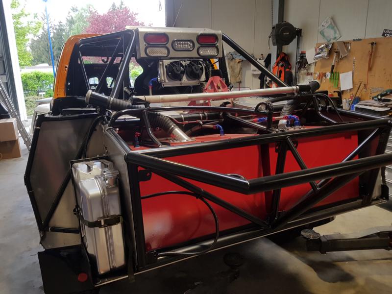

BeitragVerfasst am: 07.05.2017 20:45:58    Titel:
Mal 2 Fragen: wofür sind die Jerrycans? Wofür fährt ein dritter Mann mit?
micha100
1. Unimog
2. Trail Proto
3. einige Oldtimer
BeitragVerfasst am: 07.05.2017 21:42:27    Titel:
Der Bronco ist halt ein 3 Sitzer. Der Ami hat den dritten Platz gelegentlich vermietet. In Vegas gibt es genügend Leute die gegen etwas Spritgeld mitfahren wollen. Die Intercom war so geschaltet, dass der Fahrer den 3. Mann ausklinken konnte. Immer dann wenn das Gemecker zu groß wurde. ( nicht so schnell usw. )
Uns kommt der 3. Platz ganz gelegen , denn die Erfahrung hat gezeigt, dass 2 Navigatoren besser sind. Udo H. hat es uns gezeigt. Zwei Trippmaster sind sowieso an Bord.
Die zwei Cans 1x Wasser, 1x Benzin. Der Bronco ist so schwer und groß, dass wir in der PKW Klassen wahrscheinlich nichts beschicken können. Also brauchen wir Gewicht. 3500 kg Startgewicht ist das Ziel. Der Bronco ist von Abmessungen breiter als unser Mog, hat den gleichen Radstand und ist ca. genauso lang. Optimal ist ein 2.Klassen Fahrzeug, PKW bis 3500 und LKW 3500-7500kg.
Micha
