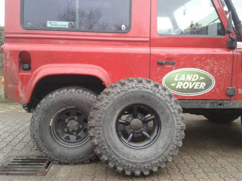

BeitragVerfasst am: 01.03.2017 21:28:44    Titel:
Nich ganz zum Thema, aber das ungewöhnlichste was ich auf einem Defender mit 3" Fahrwerk gesehen habe.
295/85 R15 auf Stahlfelge.......... sieht sehr gut aus. Kann ich dir gern nachmessen, gefühlt aber um 90cm. Der im Hintergund hat etwas über 80 und wirkt jämmerlich.

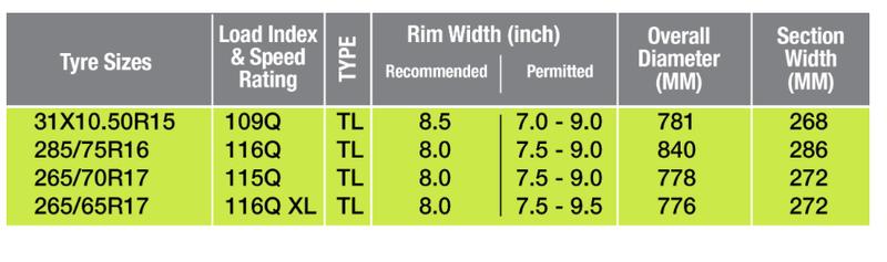

BeitragVerfasst am: 02.03.2017 10:40:47    Titel:
die frage ist, ob es die wirklich gibt...? oder ob der online-shop mit falschen angaben um sich schmeisst...?
laut Silverstone homepage gibt es den 117sport nur in den folgenden grössen :
ich hatte wie gesagt vor einem Jahr mal bei so einem Händler angerufen, der die angeboten hat, und am Schluss kam raus, dass es diesen reifen in der Dimension nicht gibt...
war sozusagen ein online-shop-fake-missverständnis...
wäre interessant , ob hier jemand diesen reifen Silverstone mt117 sport in 285 / 85 / r16 besorgen kann...
das Thema gabs hier übrigens schonmal im der reifen und felgen Rubrik...
