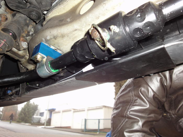

Juppp....Mitnehmer+Freilaufnabe Ja
Das Ding mittig nennt sich stabitrenner.de - Von denen kommt das System, vom dem ich mir sicher bin, dass es schnell ausschlägt. Unsicher

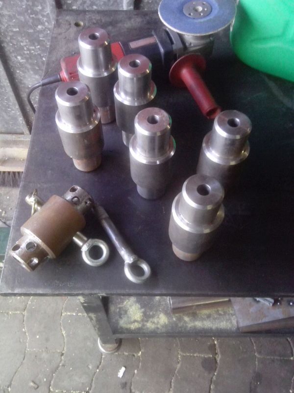

Wie dick ist denn dein Stabi?
Ich hab so einen Stabitrenner seit Jahren in meinem Jimny Diesel verbaut und bin immer noch sehr zufrieden.
Und ich hab noch ein paar Rohlinge hier liegen die man entsprechend auf Stabimaß aufbohren/drehen kann.

Sieht recht massiv aus... wie dick sind denn die Teile?
Das halt ich mir mal als Option B im Hiterkopf...
Wie wär Deine Preisvorstellung, vorzugsweise aufs Maß aufgedreht?

Aussendurchmesser ist 60mm.
Ich hab die letzen Rohlinge vom Betreiber stabitrenner.de übernommen, da er keine Stabitrenner mehr herstellt.
Anbieten kann ich dir nur die dargestellten Rohlinge ... hab leider nicht die Möglichkeit die Teile komplett fertig zu stellen.
Dadurch das die Teile noch nicht gebohrt sind, kann man die für fast jeden Stabi verwenden.
Hab aber nur eigene Erfahrung am Jimny Diesel.
Preis: 30€/Stück (6 Stück sind vorhanden)
Anfragen bitte per PN. (Hab eben schon einige erhalten) Vertrau mir
Nachtrag: Hab auch noch 2 komplette Stabitrenner mit 28mm Bohrung für den Stabi Ja
Passen z.b. an den Jimny Diesel

2 Stabitrenner von Xenosch sind heute angekommen... sehr massiv das Ganze, würd mich stark wundern wenn da was ausschlägt. Würd ich mal als empfehlenswert einstufen. YES

Habt ihr wirklich keine Probleme mit dem Stabitrenner? Wir hatten ein solches System mal probeweise an einem (allerdings deutlich schwereren) Fahrzeug eingebaut. Neben dem nach kurzer Zeit sich trotz fetten einstellenden klick- klack (o.k. eher Komfortthema, also nix für das Forum) hatten wir auch öfters das Problem, wenn das Fahrzeug nicht gerade stand (soll ja auf Feldwegen mal vorkommen), den Passstift da reinzubekommen.
