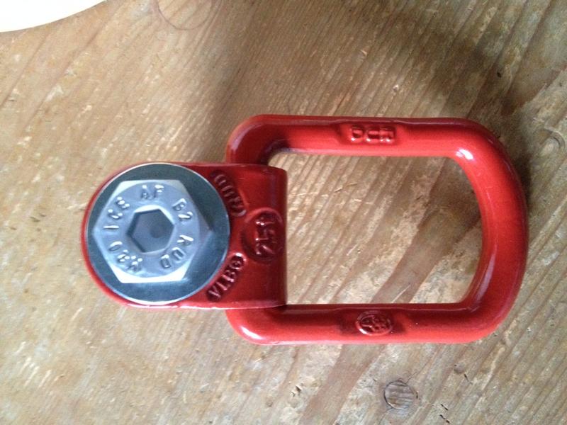

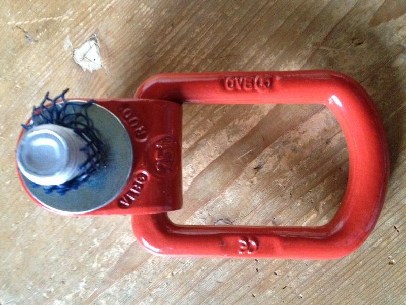

Hallo zusammen.
Bin da auf eine tolle Idee (wie ich finde) gekommen und werde mir nun zwei solche Lastböcke als Abschlepphaken an die Aufnahme schrauben.
Die auf den Bildern zu sehenden Lastböcke sind leider mit M20 und 2,5t Zugkraft etwas groß geraten und eher für waschechte Offroader oder LKW.
Wer mag kann mir gerne eine PN schicken, habe zwei RUD Lastböcke in M20, 2,5t zu verkaufen.

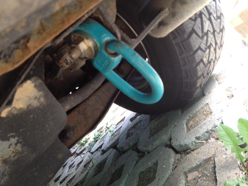

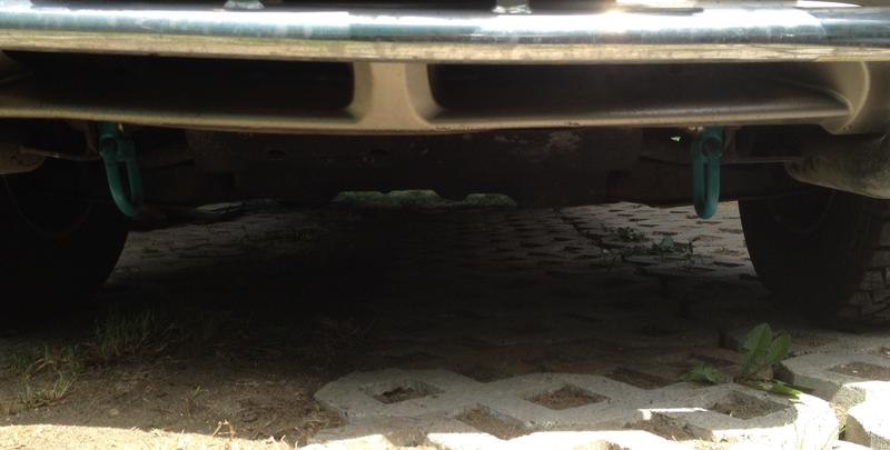

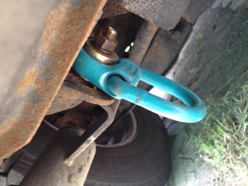

BeitragVerfasst am: 10.07.2017 16:25:06    Titel:
Hallo zusammen,
ich möchte euch meine Abschlepphaken nicht vorenthalten, daher hier jetzt mal ein paar Bilder von meinen Haken, die wie ich finde eine gute Figur machen und sicherlich halten was sie versprechen.
