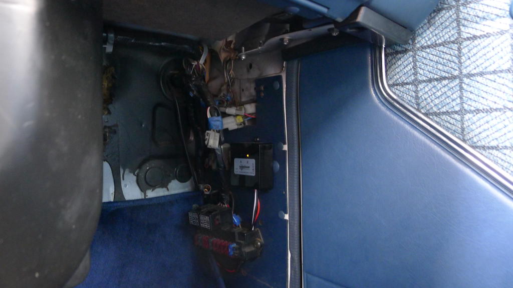

Den Ziggianzünder habe ich mittlerweile gemessen, da liegen bei mir 24 V an. Einen separaten 12 V Abgriff ist bei mir auch nicht vorhanden, dafür ist der Wagen aber auch zu wenig Original. Zb. ist bei mir das Radio direkt mit einer der Batts verdrahtet. Diverse andere Sonderverdrahtungen gibt es auch im Wagen, alles relativ professionell ausgeführt, der Patrol gehörte lange Zeit Leuten mit Werkstätten und Autohäusern, was seinem Zustand nicht abträglich war. Die ein oder andere nachträgliche Verkabelung sieht man unten auf dem Bild. Hatte mich nur gewundert, diese Konstruktion auch offiziell im WHB zu finden. Ob die jemals so installiert war oder nicht, keine Ahnung...
Ich habe jetzt den Loadchamp Balancer mal in Testbetrieb genommen und unter dem Amaturenbrett angebracht. So kann ich von innen bei der Fahrt sehen was passiert. Ein erster Test heute war positiv. Läuft das Radio, springt der Balancer an und gleicht Ladung aus von A nach B. Schalte ich das Radio ab, lädt er noch ca 15 sec weiter und schaltet dann ab. Schalte ich das Radio wieder an, geht sofort der Balancer wieder in Betrieb. Er reagiert also sofort auf unterschiedliche Belastungszustände. Laut Datenblatt erkennt er Spannungsdifferenzen von 20 mV. Kluger Kerl der kleine.
Für mein Setup mit kleinen Verbrauchern also funktional. Werde das mal weiter beobachten:
