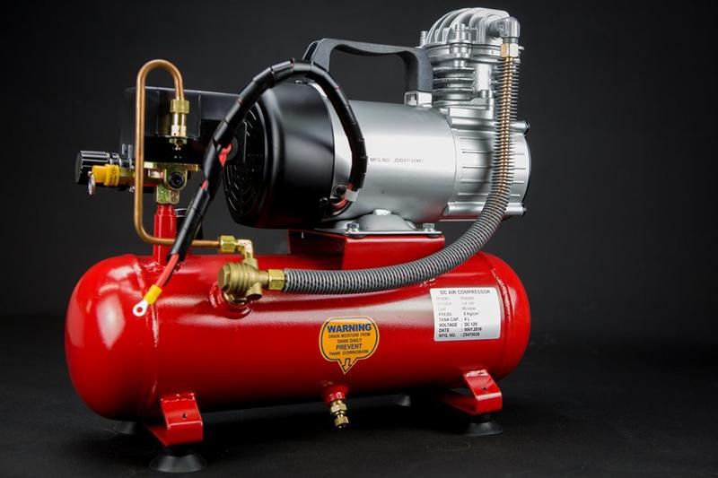

Hallo, ich habe mir aus dem großem Tmax 160 eine Mobile Kompressorbox gebaut.
Einschaltdruck sind 6 Bar, Abschaltdruck sind 8,3 Bar.
Mit kleinem Druckspecher und Druckschalter.
Um einen 265/70R17 von 1,3 Bar auf 2,7 Bar zu bringen, brauche ich 30 Sekunden.
Brauche ich den Platz auf der Ladefläche, ist das ganze in 10 Sekunden ausgebaut.
Für den praktischen Einsatz habe ich mir eine direkte 10mm2 Leitung zur Batterie gelegt.
Das OffRoad Monster in Action!

sehr schön, sieht gut und sauber gearbeitet aus, Perfect Drug.
