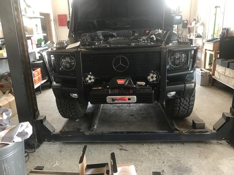

Man sollte den Vorteil des TÜV Gutachtens nicht vergessen . Die eine Genannte ist in meinen Augen nicht lang genug
und lässt Rechts und Links zu viel frei.
Die GFG Ist eine gute Windenstoßstange die auch lang genug ist !
Gruß Hans
so schaut das mit einer Warnwinde aus . Die WARRIOR Winch passt übrigens 1 zu 1
https://www.4x4kiefer.de

BeitragVerfasst am: 14.04.2017 18:36:17    Titel:
Hättest noch ergänzen sollen, das das auf dem Bild der Taubenreuther Stoßfänger ist. Ohne die mittlere Stange darf man den Rammschutz aber eigentlich nicht fahren. Antec hat doch extra die zweite Bohrposition für die Seilwindenfahrer gleich mit vorgesehen.
LeTech hat entsprechende Freigabepapierchen. Bei dem ganzen Kram von GfG weiß ich das nicht. Die von mir verlinkte (hat ein Freund) hat aber Papiere.
