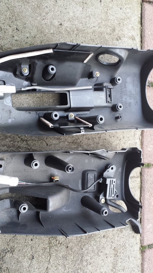

Anschließend habe ich mich daran gemacht, die Lenksäulenverkleidung vom Cabrio auszuschneiden, um den Innenraumtemperaturfühler unterzubringen.
Innen und Außenthermometer, Höhen und Neigungsmesser wurde ja vom 3.5er übernommen. in einen Pajero Cabrio gab es so etwas In D. nicht.
Da ich schon mal den Drehmel in der Hand hatte, hab ich auch gleich die Tachoblende etwas ausgeschnitten, um die Spannungsanzeige unterzubringen. Der jetzt frei gewordenen Schalter für die Heckscheibenheizung war dafür ideal:

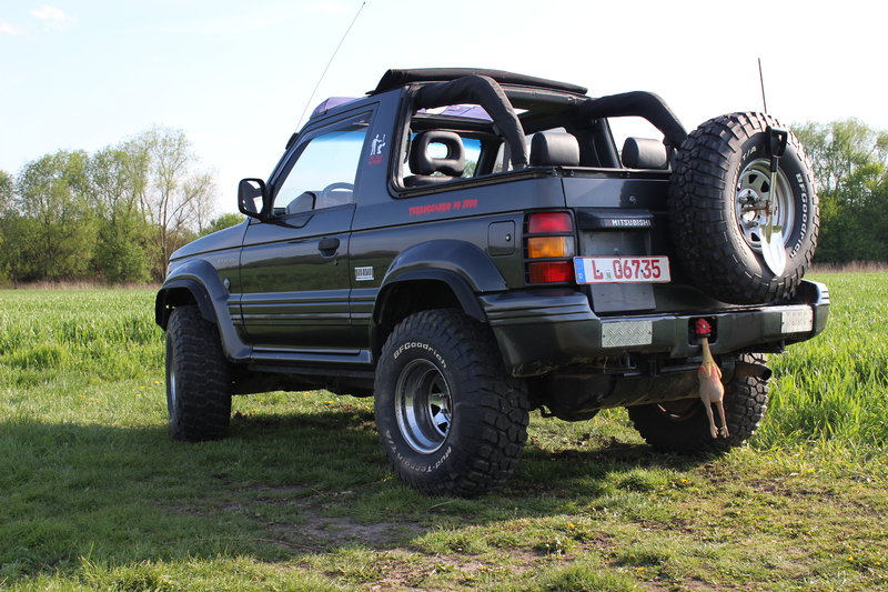

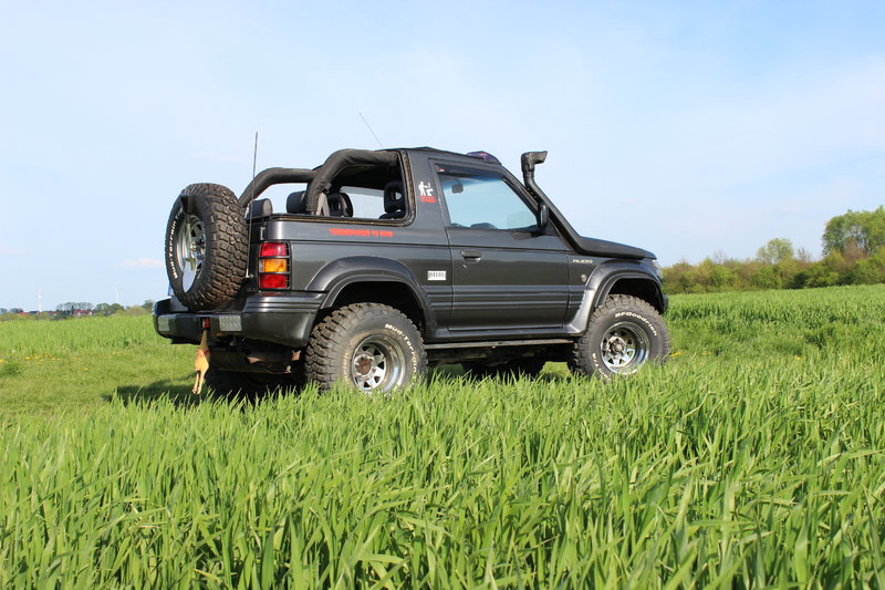

Zu guter Letzt noch ein Gesamteindruck des Tageswerkes....

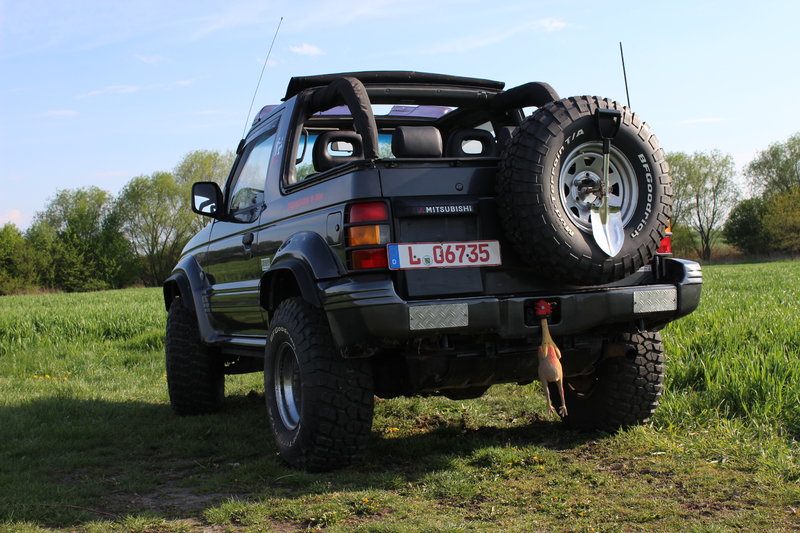

Für seinen Chef und die Pflichtdokumentation musste er das Fahrzeug von allen Seiten fotografieren. Hierfür musste die Schaufel im Reserverad abgebaut werden. Nicht zulässig wegen hervorstehender scharfer Kanten.

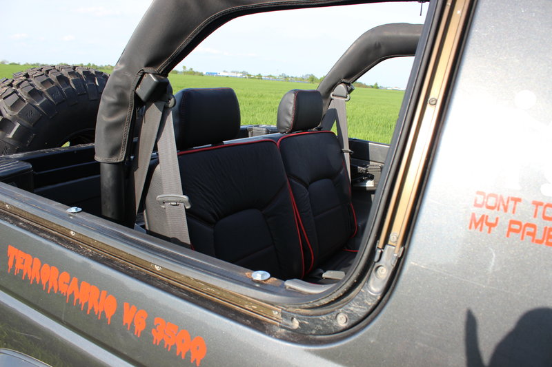

So dann will ich hier Mal wieder was Neues berichten...........

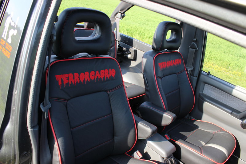

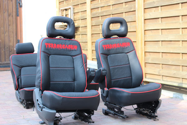

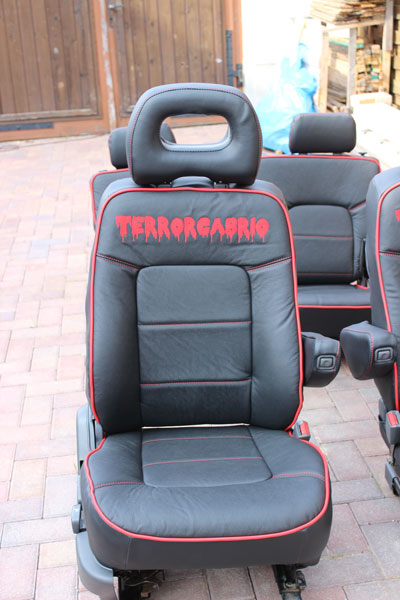

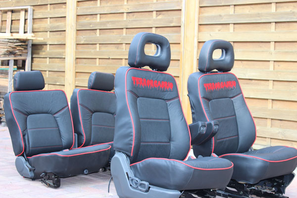

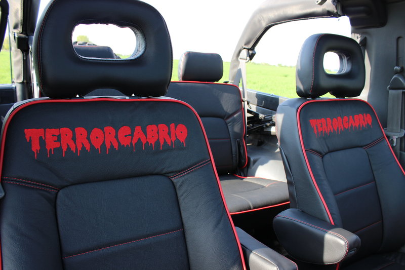

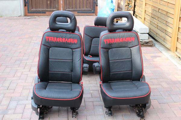

Heute habe ich die Sitze vom Sattler geholt und war mit der Arbeit mehr als zufrieden !!!!!!!!

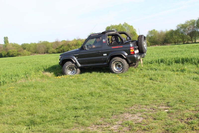

Neue Vestatec Scheinwerferli´s.....

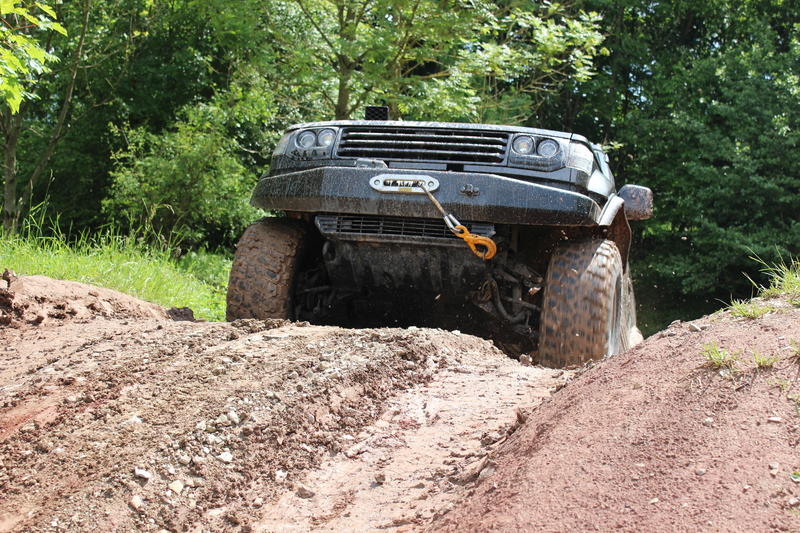

Und dann ab in den Mammut zum ersten Testlauf:
