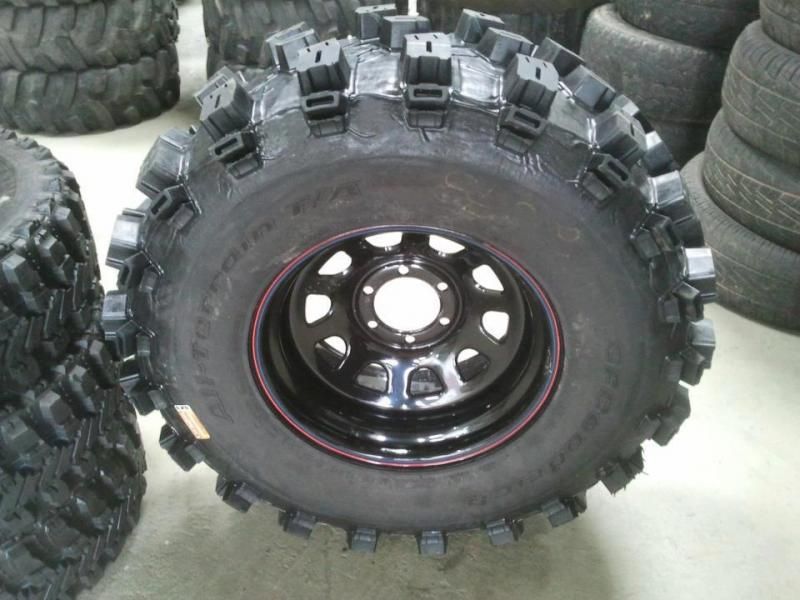

Meiner Erfahrung nach ist alles unter AS Profil nix für nasse Wiese und Anhänger. Nasse Wiesen sind tückisch!
Ich bin der Meinung mindestens sowas:
Ob Dir meine Meinung jetzt hilft oder gefällt bezweifel ich allerdings. Aber Du hast ja gefragt : )

Stimme zu. Alleine Strasse zu 80% und dann Anforderung fuer Wiese schliesst sich de fakto gegenseitig aus, es gibt nur entweder / oder...
Und dass niemand mit besonderen Erfahrungswerten kommt speziell zu der Groesse als auch den Reifen: Wieviele hier im Forum fahren 19 Zoeller generell und dann mit so wenig Gummi auf der Felge...
Aus meiner Sicht/Erfahrung hast Du eigentlich nur eine Moeglichkeit: Du kaufst rein nach Profil und kannst nur hoffen, dass er die Wiese meistert oder Du nimmst halt den guenstigeren von beiden, dann machst die Probe aufs Exempel.
