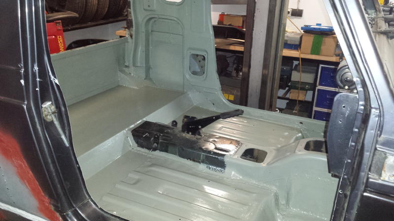

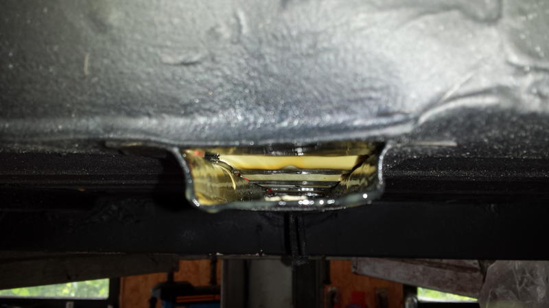

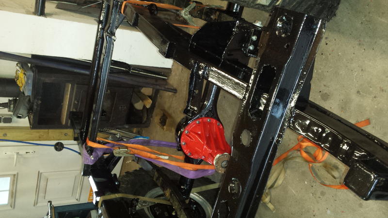

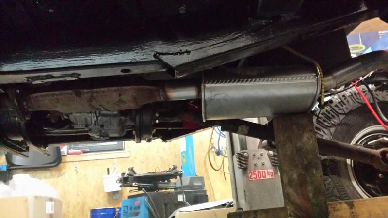

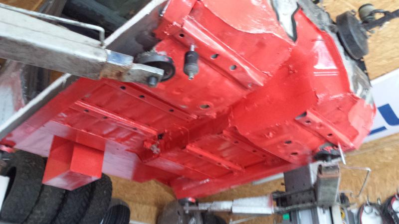

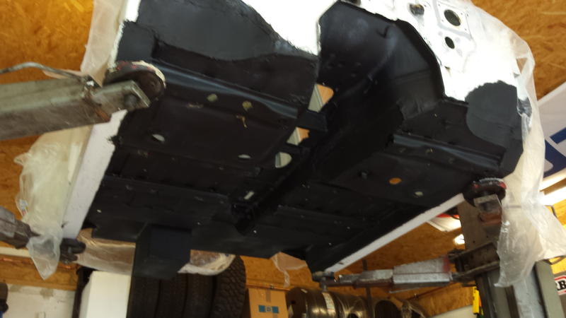

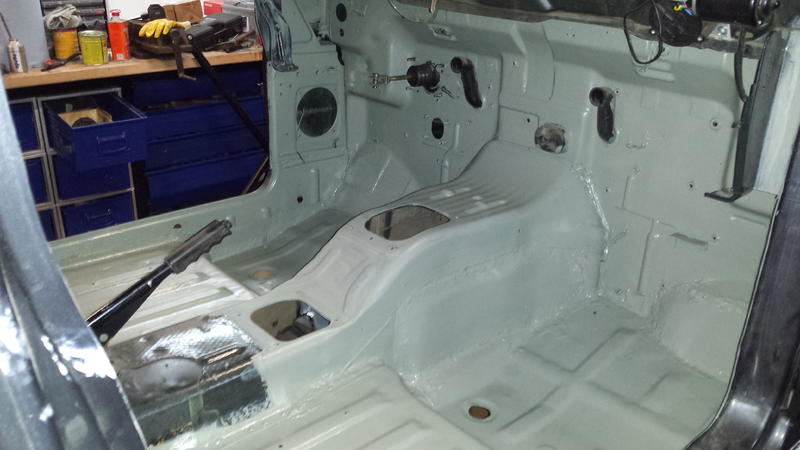

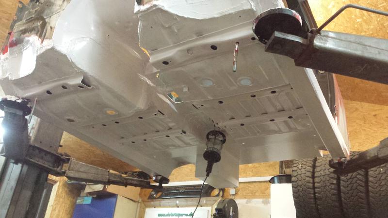

Am Unterboden ist nur noch der Mitteltunnel aus Suzuki Blech YES
Ich verwende immer verschiedene Farben für die Lackschichten damit ich keine Stelle übersehe Ja Lackaufbau besteht aus Ovatrolöl, 2x Brantho K 3in 1 und als letzte Schicht noch doppelt Chasislack O.H und klarer Unterbodenschutz.

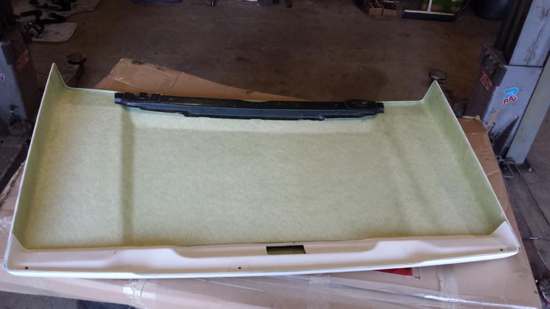

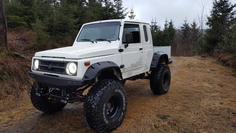

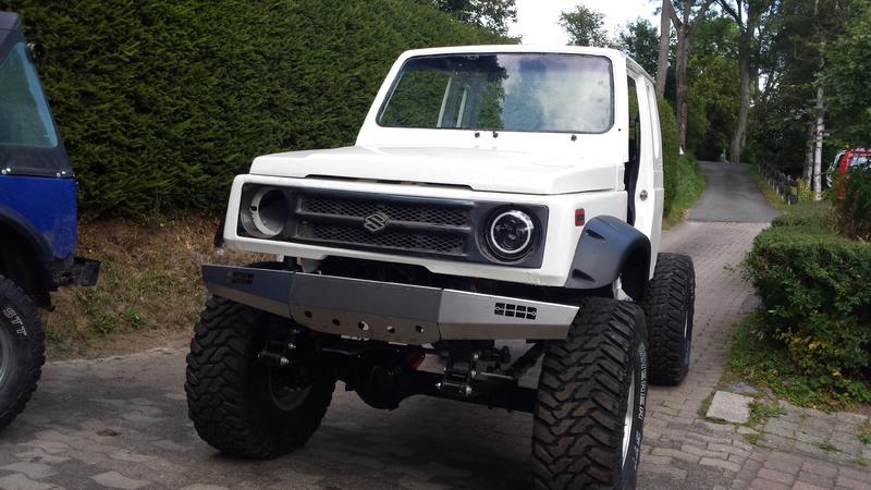

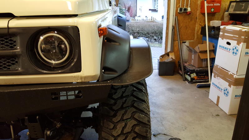

Weil ich keine gute Motorhaube auftreiben konnte die nicht am anderen Ende der Welt abzuholen war, habe ich mir eine aus GFK schicken lassen.

BeitragVerfasst am: 06.05.2017 08:26:27    Titel:
Hallo Tobias!
Sehr schön das Fahrzeug und der Bericht.
Dirk

BeitragVerfasst am: 06.05.2017 19:28:05    Titel:
Sehr geil!!!

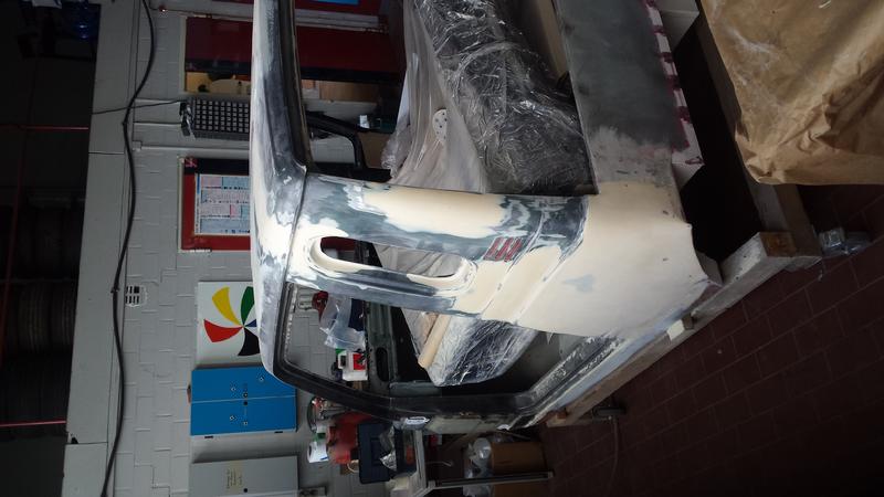

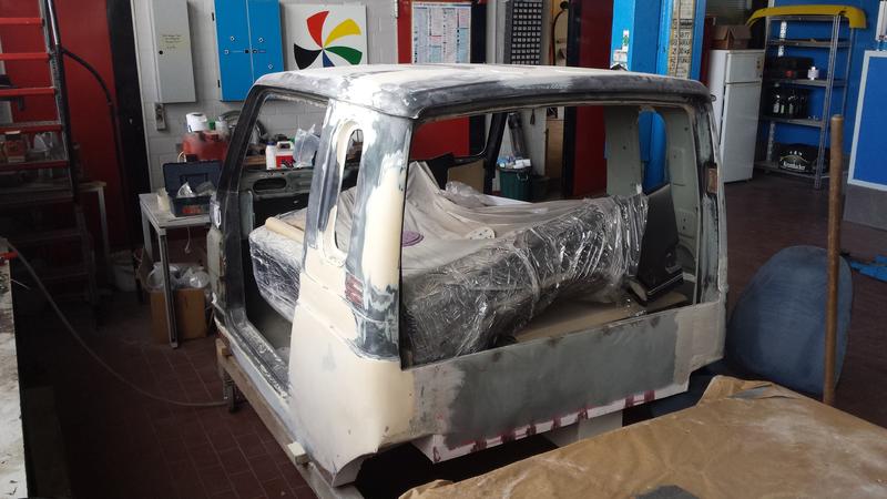

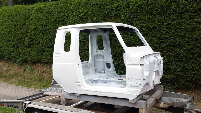

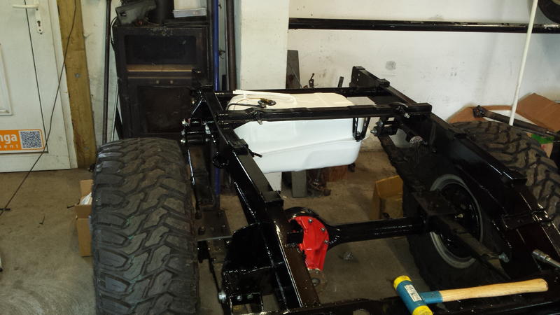

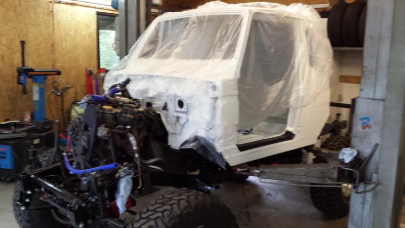

Da ich weder Bock auf Spachteln und Lackieren hatte, geschweige denn das könne dazu, habe ich die Karo zum Lackierer gebracht.

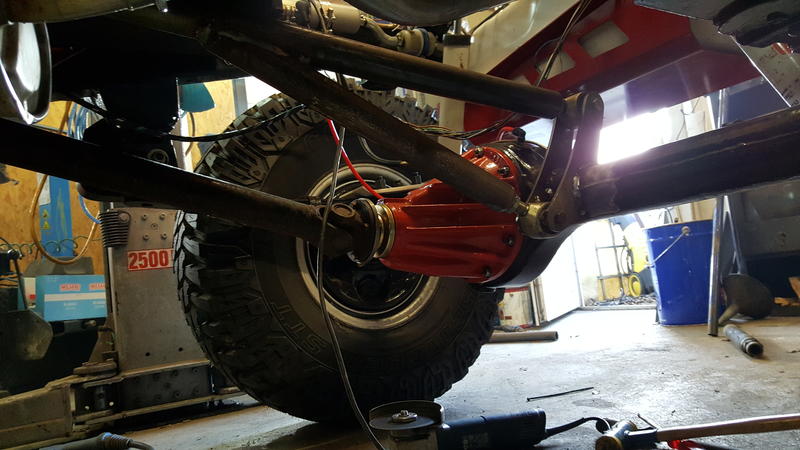

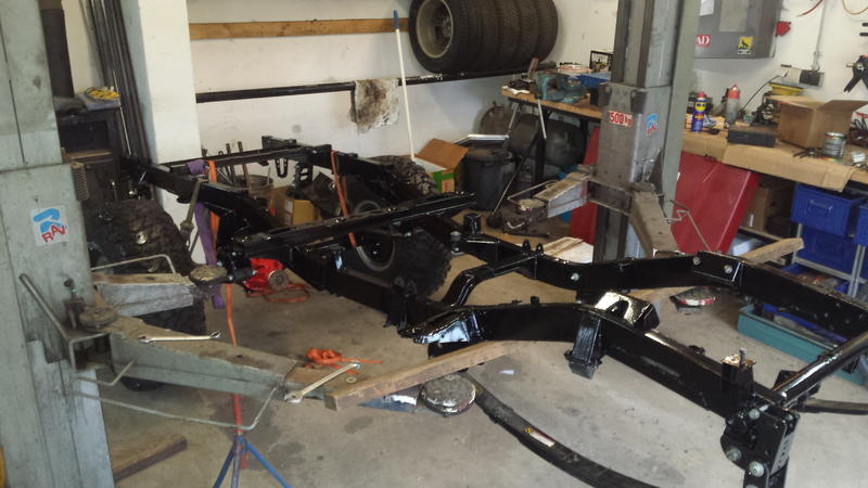

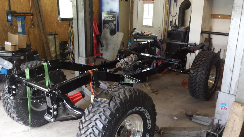

Ich hatte in der Zeit genug am Rahmen zu tun:

Dann kam der Tag wo ich den Würfel vom Lacker abholen konnte Love it
Letzte Lackschicht und Unterbodenschutz, Hohlräume gewachst

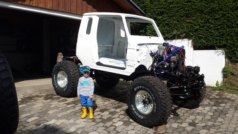

BeitragVerfasst am: 06.05.2017 21:52:20    Titel:

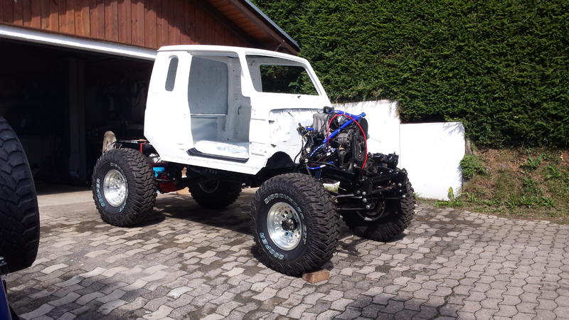

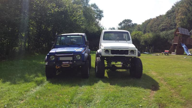

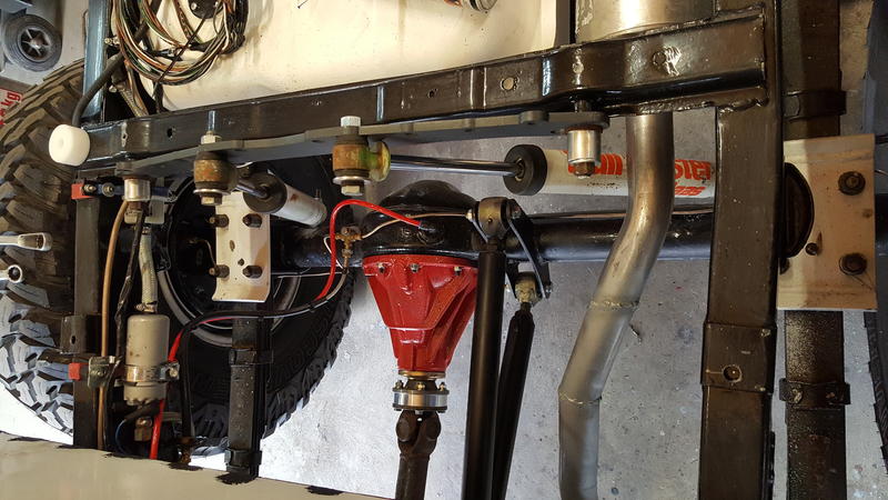

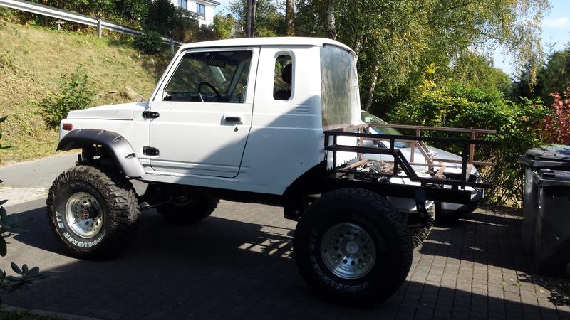

Noch ein paar Fotos und dann geht's schon dem "Ende" zu. Fertig wird der gute natürlich NIE Hau mich, ich bin der Frühling Hau mich, ich bin der Frühling Hau mich, ich bin der Frühling
Zur Info, mein (Ehemaliger) Blauer Samurai steht dort mit 31er Rädern, 80mm Fahrwerk plus 50mm Bodylift Vertrau mir

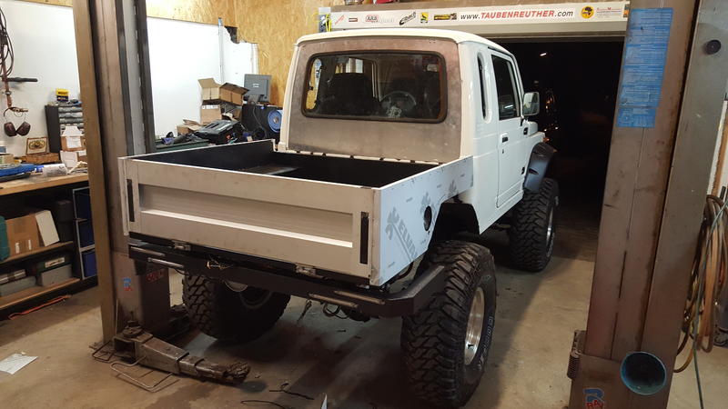

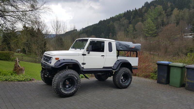

eine frage habe ich noch: warum hast du den böschungswinkel hinten eingeschränkt? hättest die pritsche ultrakurz machen können.
kolben
Wohnort: Winterberg
...und hat diesen Thread vor 3271 Tagen gestartet!
1. Suzuki Samurai
2. Toyota Hilux
BeitragVerfasst am: 07.05.2017 08:56:34    Titel:
Auf die Pritsche Soll ein Dachzelt, ich habe die deshalb in etwa so groß wie das Zelt gebaut. Außerdem will ich ja auch ein wenig Zeug transportieren. Wäre es eine reine Geländekarre wäre der Arsch natürlich kürzer, aber dann hätte ich eh anderes gebaut, zum Beispiel nicht so hoch :-)

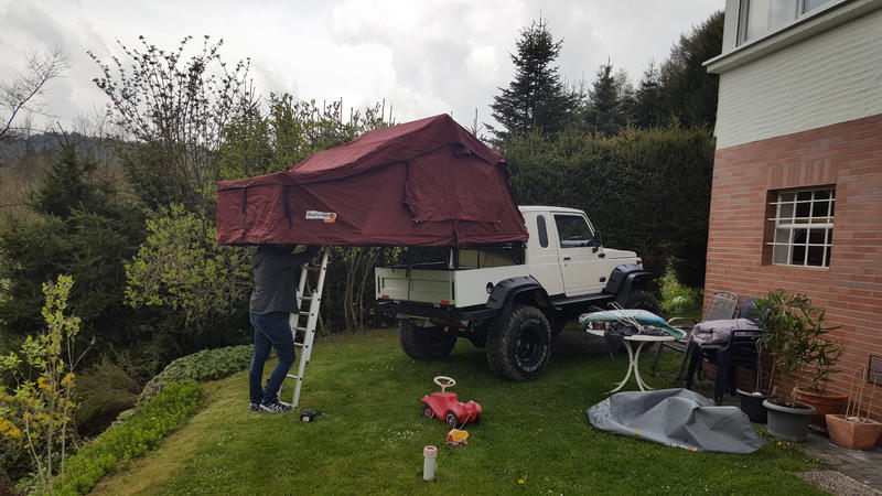

Heute mal das Dachzelt aufgebaut:
quadfahrer
Mit dabei seit Anfang 2017
Wohnort: bei köln
1. Nissan
2. ATV
BeitragVerfasst am: 07.05.2017 13:13:13    Titel:
da musst du aber aufpassen, dass die leiter nicht wegrutscht und es dem kleinen nicht die vorderräder lupft, wenn du ins dachzelt einsteigst rotfl rotfl
sieht super aus und ein richtiges reise-kampf-gefährt.
