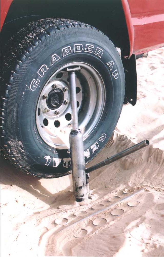

Wozu unter die Achse stellen wollen und dabei auf'm Bauch im Schlamm rumkriechen, wenn man den ADX 4-370 auch außen an der Stahlfelgenschüssel ansetzen kann? Ihr fahrt mit 'schicken' Alufelgen rum? Kann ich nix dafür, sowas habe ich lange abgeschafft. Stück Sandblech unter'n Heber und los geht's. Ausgeschachtet 63 cm hoch
Mal grob überschlagen:
Ein Reifen mit ca.25cm Breite und ~80er Querschnitt ist etwa 20cm hoch, eine 16" Felge hat ungefähr 35cm Innendurchmesser.
Da würde ich jetzt doch gerne Bilder sehen, wo da der besagte Weber irgendwas sinnvolles ausrichtet.
BeitragVerfasst am: 12.05.2017 07:29:04    Titel:
Sind günstige Chinaprodukte die du bei uns ab ca. 80€ findest.
Echt?
Aber nicht das Gesamtpakt mit der hüschen Rutschplatte und der Verlängerung, oder?

BeitragVerfasst am: 12.05.2017 09:30:44    Titel:
jimny175 hat folgendes geschrieben:
Ein Reifen mit ca.25cm Breite und ~80er Querschnitt ist etwa 20cm hoch, eine 16" Felge hat ungefähr 35cm Innendurchmesser. Da würde ich jetzt doch gerne Bilder sehen, wo da der besagte Weber irgendwas sinnvolles ausrichtet.
31x10.5-15, 8JJx15 ET 20, Stahl
Außen ansetzen. Hochheben. Schaufeln? Wozu? Noch Fragen?
Bis Ihr Euren Elektroschrauber und das günstige Chinaprodukt ausgepackt hat, bin ich lange wieder weg.
Ist so ähnlich wie richtig Druckluft versus Elektrohauche. Supi
Zum Räderwechseln paßt der Heber beim Patrol untern Rahmen, damit hebt man die Karre dann locker (!) aus den Federn.
Einen Unterstellbock habt Ihr nicht mit? Unterlegkeíle auch nicht?
Tja.
Meiomei. Keine Phantasie, die Kerle.
BeitragVerfasst am: 12.05.2017 10:04:52    Titel:
Na immerhin hast Du ein Bild.
Aber ganz im Ernst, was hat es gebracht, das Rad die paar Zentimeter über die Aufstandsfläche zu heben?
Du hast ja ein Loch gegraben, damit der Heber drunter passt, Hubhöhe über ist da nicht mehr viel übrig.
Insgesamt nichts, was nicht genau so gut mit dem Wagenheber aus dem Bordwerkzeug ginge.

BeitragVerfasst am: 12.05.2017 10:56:12    Titel:
Dafür bist Du dann doch ganz schön überheblich...
Na ja, vieleicht mal ein bischen weiter denken. Nur noch das Sandblech drunter schieben, ablassen und weiter geht es. Du bist wohl nicht so oft im Gelände unterwegs oder?
Welches? Das, auf dem der Heber steht? Supi
Wie schon geschrieben, das ist nix, was nicht mit dem Serienheber nicht auch ging.

BeitragVerfasst am: 12.05.2017 23:55:24    Titel:
Nochmal weiterdenken, vielleicht hat er ja ein zweites Sandblech mit. Es soll ja Menschen geben die sogar zwei oder noch mehr Sandbleche mitnehmen, wenn sie in die Wüste fahren (Der vorbereitete Geist...). Hättest du vielleicht aber schonmal gesehen, wenn du auch mal da im Gelände unterwegs wärst, wo wir Heinis sind.

BeitragVerfasst am: 13.05.2017 08:13:17    Titel:
Hallo
Die Idee mit dem Wagenheber auf der Felge ist echt gut, wenn auch nicht ganz ungefährlich. Bei meinen Kisten leider durch die großen Einpresstiefen nicht möglich.
Christian
BeitragVerfasst am: 13.05.2017 09:31:22    Titel:
Unbestritten.
Geht auch sehr gut mit dem Highlift ohne große Beschädigungsgefahr des Blechs (sorry, das müßte jetzt raus)
Die Felge muß das halt zulassen. Was ich meinte, rechne überschlägig mal aus, in welchen Bereich das mit welchem Wagenheber ohne unterlegen und mehrfaches Anheben wirklich gut geht. Letztendlich kann man einen Heber ja an jeder Stelle des Autos ansetzen, die stabil genug ist. Z.B. auch an der Anhängerkupplung.
