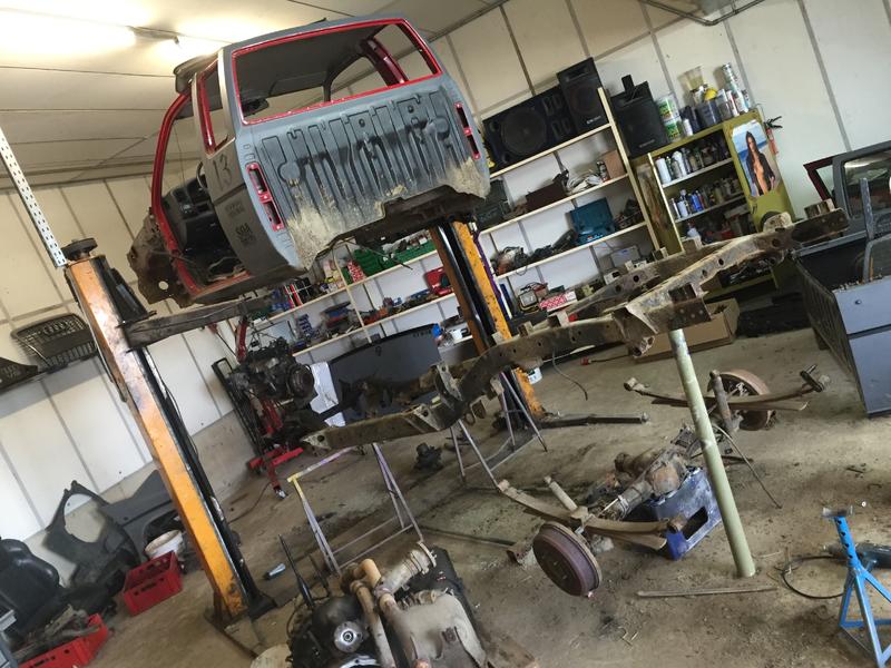

BeitragVerfasst am: 15.05.2017 17:43:36    Titel:
Hey Jungs und mädels Hau mich, ich bin der Frühling
Wie ich schon erwähnt habe werd ich den td27 Motor vom Terrano einbauen.
Ist es hier eventuell ratsam einen ladeluftkühler nachzurüsten? Entlockt ihm das
Vllt etwaige versteckte Pferdestärken oder hat das wenig Sinn? Wie ist eure Meinung dazu?
Rahmen ist jetzt komplett gestript, morgen geht's ab zum sandstrahlen Supi
Hier ein Bild von dem guten Stück
Mit freundlichen Grüßen
Dominique
Lieber heimlich schlau, als unheimlich dumm xD
Der_Dicke82
Mit dabei seit Anfang 2015
Wohnort: Langwedel
BeitragVerfasst am: 15.05.2017 22:17:44    Titel:
Moin,
sieht schon gut aus!
Jo, kannst den Ladeluftkühler nachrüsten und dann die Einspritzpumpe entsprechend noch einstellen! Theoretisch sollten dann die 25 PS mehr wie beim 27TDi möglich sein.
