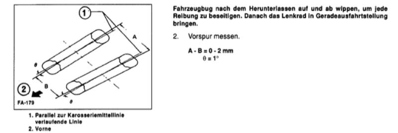

Maurerschnur von hinten über die Mitte vom Räder nach vorne spannen und die Vorspur messen.
Dazu muss man die Lenkung exakt gerade stellen.
Die Schnur berührt das hintere Zentrum des Vordrreifen.
Vorne den Abstand messen.
Etwa 2mm pro Rad Vorspur einstellen und fertig!

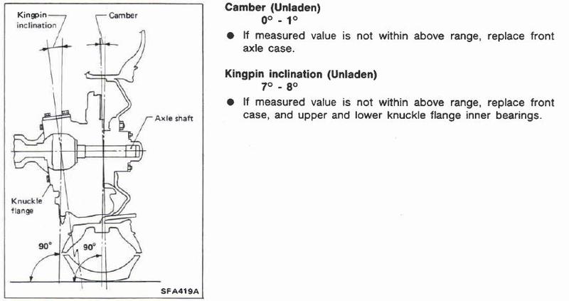

BeitragVerfasst am: 28.05.2017 10:24:51    Titel:
Und alle Jahre wieder freue ich mich dieses Bild zu posten (geklaut aus dem Fred vom Dahl):
bevor hier also gleich zum Anwalt gerannt wird, sollte man doch nochmal die Begrifflichkeiten klären. Es scheint nämlich so, dass wieder einmal die Begriffe Spurstange und Lenkschubstange gemischt werden. Wenn ich den Threatsteller richtig interpretiere, dann wurde festgestellt, dass die LENKSCHUBSTANGE nicht einstellbar ist. Sondern der Lenkschubstangenkopf fest mit der Lenkschubstange verschweißt ist. Das ist so korrekt und original von Nissan.
Am Y60 wohl auch so original, am Y61 wohl auch. Es gab allerdings auch die ausführung mit einstellbarem Kopf.
Das hier die Lenkschubstange gemeint ist, schließe ich aus der Aussage, dass von der "Spurstange am Lenkstockhebel (Lenkgetriebe)" gesprochen wurde. Und eben das obligatorische "schief stehende" Lenkrad bei einer höherlegung.
Falls natürlich die Spurstange (siehe Bild) geschweißt oder anderweitig verändert ist (diese sollte aber einstellbar sein), dann wird man wohl um eine ausführliche Diskussion nicht herum kommen. Oder eben einfach ne neue Spurstange, alles ordentlich einstellen und hoffen, dass die Achse keinen Treffer hat.
Letzteres halte ich aber für unwahrscheinlich, da die Patrolachsen vom 60er und 61er eigentlich einiges aushalten (man korrigiere mich, falls ich falsch liege...hab jedenfalls bisher wenig von verbogenen Achsen am Patrol gelesen).
Den Sturz kann man im übrigen auch messen. Gibt im Handbuch eine entsprechende Zeichnung.
