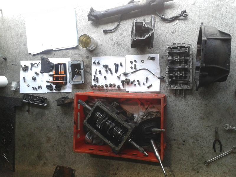

BeitragVerfasst am: 13.07.2017 22:20:19    Titel: Hopfenblüten Tee ;-)
Servus Mario,
Ich habe im laufe der Jahre den 4D56 Motor und das Getriebe einige Male zerlegt gehabt.....Pannen hatte ich nie mit dem Motor weil der echt extrem zuverlässig ist - man kann die Fehlerquellen meist auf mechanische Fehlfunktionen zurückführen.
Große Probleme hat der Motor mir nie bereitet...meist nur Kleinigkeiten die man selbst beheben konnte....... hoffe er findet den Fehler. Leider bin ich zu weit weg sonst käme ich auf einen Hopfenblüten-Tee vorbei und wir hätten das Problem schnell gelöst :-)
Das hier war meine letzte "Arbeit" an dem Pick Up
......erkennst du was es ist ;-) ???
Lg aus Ö
Dirtrider

BeitragVerfasst am: 14.07.2017 00:25:27    Titel:
War das eine Hinterachse ...? Öhmm
...und hat diesen Thread vor 3320 Tagen gestartet!

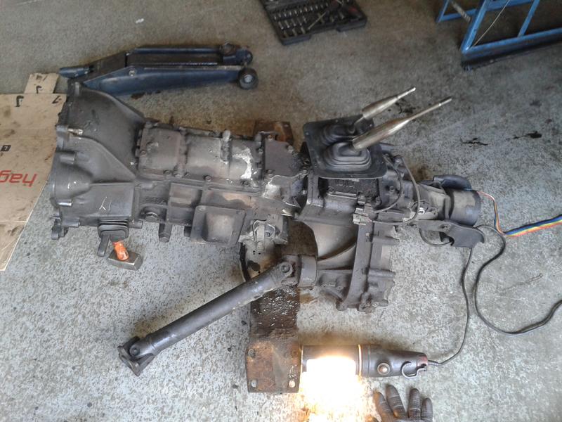

BeitragVerfasst am: 14.07.2017 01:07:36    Titel:
das Teil welches im Bild links liegt ist die Antriebswelle nach vorne ;-)
alle Teile zusammen sind das Getriebe in seine Einzelteile zerlegt....
ich hab das Getriebe damals alleine ausgebaut, zerlegt , zusammengebaut und alleine eingebaut-vorher neue Kupplung rein und Ausrückhebel...ohne Getriebeheber hab ichs gemacht...hab den Pick Up auf Holzblöcke aufgestellt und mittels Zurrgurten und einem Gabelstapler das Getriebe hochgeboben und reingeschoben...
Meine "Kumpels" waren damals leider "verhindert" also hab ich die Arbeit alleine gemacht und ich sag euch....auch das ist möglich!
Ihr liegt unterm Auto...mit dem Fuß betätigt ihr den Arm vom Gabelstapler bis das Getriebe in Position ist- dann mit einem herzhaften Ruck das Getriebe kurz anheben und reinwuchten.....nach dem 50 zigsten mal macht das 11okg schwere Getriebe "klack" ...und ist drinnen ;-) ....
So sah das Teil zusammengebaut aus :

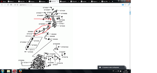

SO, NUN HABEN WIR HEUTE NOCH DAS HIRSCHGEWEIH DER RÜCKLAUFLEITUNG GEGEN EIN NEUES GETAUSCHT; DA EIN RÖHRCHEN GESTERN BEIM ZUSAMMENBAU ABGERISSEN IST -- UND SIEHE DA. YES YES BIS JETZT SPRINGT ER SOFORT AN.
Mal schauen wie lange es hält. Meld mich wieder, sobald wieder eine Veränderung eintrifft.
Hossa und Prost Husky

Huskytreiber hat folgendes geschrieben:
-Die Dichtscheiben beim Dieseleinlass und Rückfluss der Pumpe waren aus "Pappe" o.s.ä. Die hab ich gegen Kupferringe getauscht. Effekt war, er sprang sofort an - 3 Tage lang - und dann war wieder Hau mich, ich bin der Frühling

BeitragVerfasst am: 14.07.2017 18:22:58    Titel:
Moin
Super.
Was meinst du mit Hirschgeweih?
Welches Bauteil?
Gruß Mario

BeitragVerfasst am: 15.07.2017 12:44:56    Titel:
@ MF
Einspritzltg'en und hier auch Rücklauf nenn ich "Hirschgeweih" Grins
Die Rücklaufltg hab ich erneuert, da ich beim lösen der Mutter abgerutscht bin, und dabei ein Röhrchen abgebrochen habe.
Auch hier gleich neue Dichtungen rein.

BeitragVerfasst am: 15.07.2017 13:36:48    Titel:
Moin
Ah, Leckölleitung Winke Winke
Und was ist bei dir der CHOKE? Beim Diesel?
Gruß Mario
