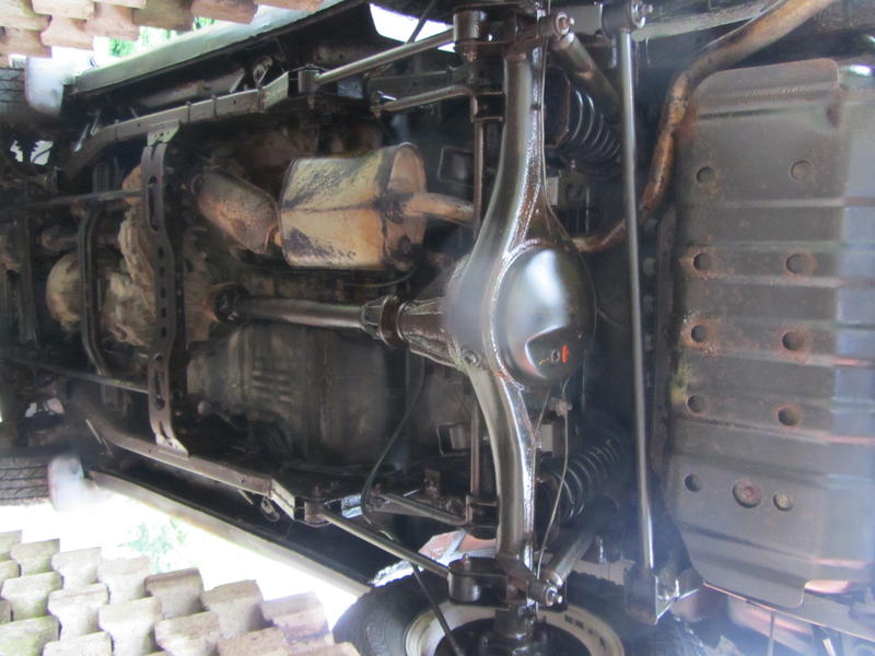

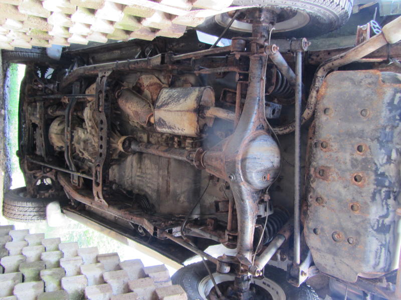

Nach Kärchern, Fertan mit 2 Tagen Einwirkzeit und wiederum ausgiebigem Kärchern sah er so aus:

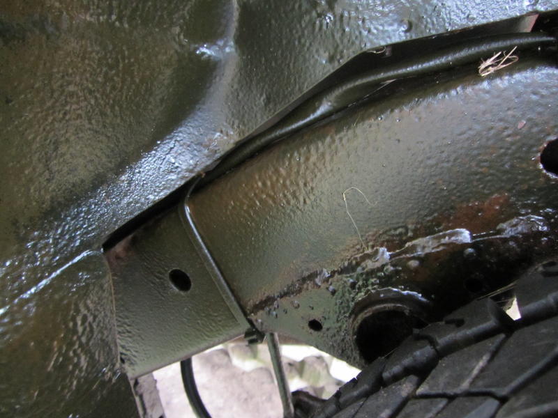

Nach Trocknung habe ich 2 Kartuschen Wachs verarbeitet. Hier das Ergebnis:
Das Wachs hatte ich bei Fertan mitbestellt. Nennt sich USB 240. Gefällt mir sehr gut. Gibt es für dickere Schichten als Plug-and-Play-Kartusche für die Unterbodenschutz-Saugbecherpistole und für dünnere Schichten als Spraydose:

BeitragVerfasst am: 27.06.2017 23:58:06    Titel:
Unter meinem Dicken hab ich das UBS220, unterm Ami das UBS 240.
Das unterm Dicken ist auch nach der letzten Kontrolle nach dem Winter noch perfekt und rissfrei.
Bin sehr zufrieden damit.
Meine Unterböden sind allerdings rostfrei, bin also mal sehr gespannt wie es bei Dir nach 1 oder 2 Wintern aussieht. Ja
Halt uns mal auf dem laufenden!

Nach 2 Jahren und 10.000 km ohne waschen oder Dreck abspülen sieht es aktuell so aus:
Gefahren bin ich etwa 80% Aspalt und 20% Wald- und Feldwege (Sand, Mineralgemisch, Tonziegel). Salz gestreut wird bei uns fast nie, aber es befand sich reichlich Sand und teilweise feuchter Schlamm unter dem Auto. Die Fotos sind einen Tag NACH dem Abkärchern des Unterbodens gemacht.
Auf den intakten Lackflächen ist das Unterbodenwachs noch vorhanden. An den rostigen Stellen ist weder Wachs, noch irgend etwas vom Fertan zu entdecken. Man muss wohl davon ausgehen, dass die oberste Rost-Fertan-Wachs-Schicht gemeinsam abgefallen ist.
Einen Nachteil durch das Fertan kann ich nicht entdecken - einen Vorteil auch nicht. Gleiches gilt für das Unterbodenschutz-Wachs. Auf intakten Lackflächen brauche ich das nicht und auf dem Rost ist es nicht mehr vorhanden.
Andererseits; Es finden sich keine Durchrostungen am Rahmen. Er ist zumindest nicht schlechter geworden.
Mein Fazit: Entweder gründlich entrosten, grundieren und lackieren oder den Rost mit Mike-Sanders-Fett tränken. Die Fertan-Wachs-Kombination hat enttäuscht. Kann man sich sparen. Den Unterboden trocken und sauber zu halten dürfte mehr bringen - selbst, wenn er schon oberflächlich stark rostet.
