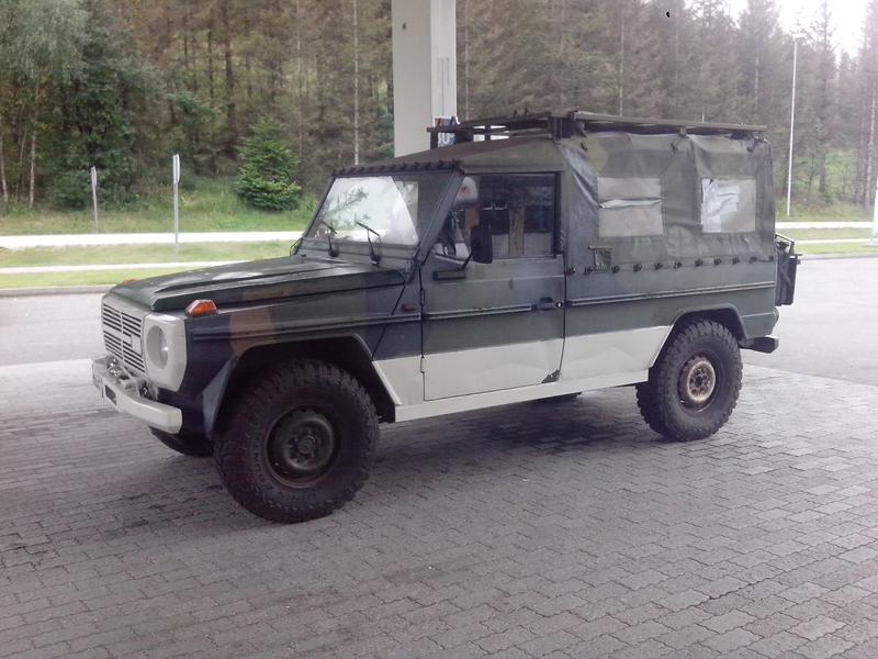

Meine Erfahrung BFG vs. Cooper ist das der Cooper eine Eigendämpfung wie ein Holzrad hat. Der BFG ist viel flexibler und schluckt kleine Stöße viel besser weg bei gleichem Luftdruck. Bei dem Reifen war die Karkasse steif wie ein Brett und eher für einen kleinen Laster gedacht. Die Cooper waren auch nicht so Schnittfest. Nach einmal Alpen Südfrankreich und Korsika insgesamt ca 4 Wochen sahen die aus als ob jemand Hunger gehabt hätte. Das waren die Cooper Discoverer S/T. Heute würde ich die Hankook MT wählen.

Darum macht auch ein relativ schmaler MT (235/85R16), bei der relativ schweren G-Klasse keine Freude.
Weder bei der Fahrbarkeit noch beim Nässeverhalten, noch beim Runterschruppen des Profils (das ist außen gleich mal rund und weg...)
Denn ein AT wie der Hankook ist erstens vom Profil her breiter, bei gleichzeitig mehr Gummi durch den geringeren Negativprofilanteil.
Bei 265/75R16 sieht's für den MT schon besser aus, aber bei 235/85R16 überwiegen klar die Vorteile des AT-Profils.
Der funktioniert bei fast allen Untergründen (außer halt reiner Matsch und Pampe) eh besser als ein MT...

Ein 265 hätte die gleiche Höhe...aber auf 5,5" Felge wird es nix.
Ich würde bei 7,5 R16 Michelin XZL bleiben...

Vielleicht hab ichs überlesen, aber du schreibst nicht welchen G du fährst.
Für die 460/61 Baureihe ist der 235/85 auf Stahlfelge egal ob 5.5 oder 6.0 die Ideale Dimension.
Wenn du bisher mit 215/80 ausgekommen bist, dann reicht der 235/85 gewichtsmäßig allemal.
Ob du AT/MT und welche Marke du nimmst ist Ansichtssache, daber die Dimension würde ich mir nicht ausreden lassen.
Alles darüber ist zum Reisen zu groß.
Breite Reifen sind abseits vom Asphalt meist nachteilig.

Fuer Deine Felgen kommen 235/85 R16 oder 7.50 R16 in Frage. habe aufm G kurz und lang 235/85 R16 gefahren, MT, AT, Winterreifen, das geht, nur rasen sollte man halt einfach nicht.
Ich wuerde kurzerhand den BFG AT Ko2 in 235/85 R16 drauftun, einen als Reserve aufs Dach und fertig. Wenn der verbaucht ist kauft man sich irgendwo einen in 7.50 R16. das fahren viele Organisationen und Firmen auf ihren Fahrzeugen (hab in Burundi die Toyos damit rumfahren sehen, auf Stahlsprengringfelge) da findet sich auch was.
Und ansonsten... wer sich zuviele Gedanken macht faehrt nichtmal los...
YES Stimmt
Vertrau mir Stimmt ganz und gar nicht, also völlig gar nicht... Unsicher
wobei ich eher von großen als von breiten Rädern gesprochen habe, die Rollen über manches Ungemach mit hoher Schulter hinweg.....nur reicht es nicht, einfach nur große Räder auf einen schwachbrüstigen w460 zu schrauben, da muß Fahrwerk und besonders der Antriebsstrang mit Übersetzung entsprechend mit modifiziert werden.

"nur reicht es nicht, einfach nur große Räder auf einen schwachbrüstigen w460 zu schrauben, da muß Fahrwerk und besonders der Antriebsstrang mit Übersetzung entsprechend mit modifiziert werden. "
Da kann ich Dir was zum Denken geben:
240 GD EX Mil auf 9.00 R16... unveraendert im Antriebsstrang, nur passende Federn drinne. Und ja das Ding ist genauso gefahren auch wenns unglaubhaft klingt. Mein eigener 240GD EX Mil is problemlos auf 255/85 R16 gelaufen, unveraendert.
