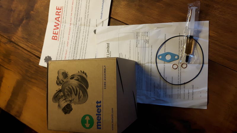

Danke für die Infos!
Hast du denn die "Billet" Version bestellt? Ist ja nicht toll, wenn man die Kampfwertgesteigerte Version bestellt und Standardware bekommt...
Auf die Kupferringe und eine tolle Verpackung kann ich ehrlich gesagt gut verzichten, wenn dafür die Qualität passt.
Das "Einlauföl" und der Dichtring für das Gehäuse ist aber dabei?

Werdenfelser hat folgendes geschrieben:
Ich muss mich korrigieren, hab eben nochmal das Angebot gelesen, die Billetrumpfgruppe ist diese
für 228€+Vat+Fracht.............. Ich habe den Hyprid Stage 1 bestellt, der Kostet mit Steuer und Fracht aber am
Ende auch gut 228Pfund. Leicht durcheinander gekommen.
Ja der Dichtring fürs Verdichtergeäuse ist dabei, Einlauföl auch. Wobei man darauf zur not auch verzichten könnte,
ich hab bislang nie auch nur annähernd die Menge Öl in einen neuen Lader bekommen, die in der Spritze vorgesehen ist Hau mich, ich bin der Frühling
Letztendlich kann man nur hoffen, das der Lader wirklich über eine verbesserte Lagerung & Abdichtung
verfügt, ansonsten ist das Ding 1zu1 identisch mit dem von Expert Car. Welche ich jetzt auch ohne bedenken
verbauen würde.
Fazit; war meine erste Rumpfgruppenüberholung, und würds def. wieder machen, kA was andere Leute
da für Probleme haben oder für olles Material zusammenbauen.

Also bei mir waren die Dichtringe und die Spritze dabei. Den Umbau am besten zu zweit machen. Ist etwas einfacher, vor allem das ab- und aufsetzen des Verdichtergehäuses. Dann braucht man noch n kleinen Gasbrenner, damit man den Kram auch auseinander bekommt. Aber in Summe alles ziemlich easy. Ich hab den Motor dann noch einmal durchgeorgelt bis die Öldrucklampe ausging und dann gestartet. Bis jetzt bei sportlicher Fahrweise (inkl. Kaltfahren) mit leicht gemachter Pumpe und standard Ladedruck kein Problem. 10-15tkm müsste ich jetzt in etwa gemacht haben mit dem Vogel.
Gekostet hat der Spaß etwa 280€ bis vor die Haustür. Die Billet Version müsst bei 360€ liegen mit allem drum und dran. Aber Billet lohnt sich glaube ich auch erst, wenn man 1.2 bar aufwärts fährt und für die Luftmengen gibts dann auch bessere/größere Lader.
Gruß Paul
