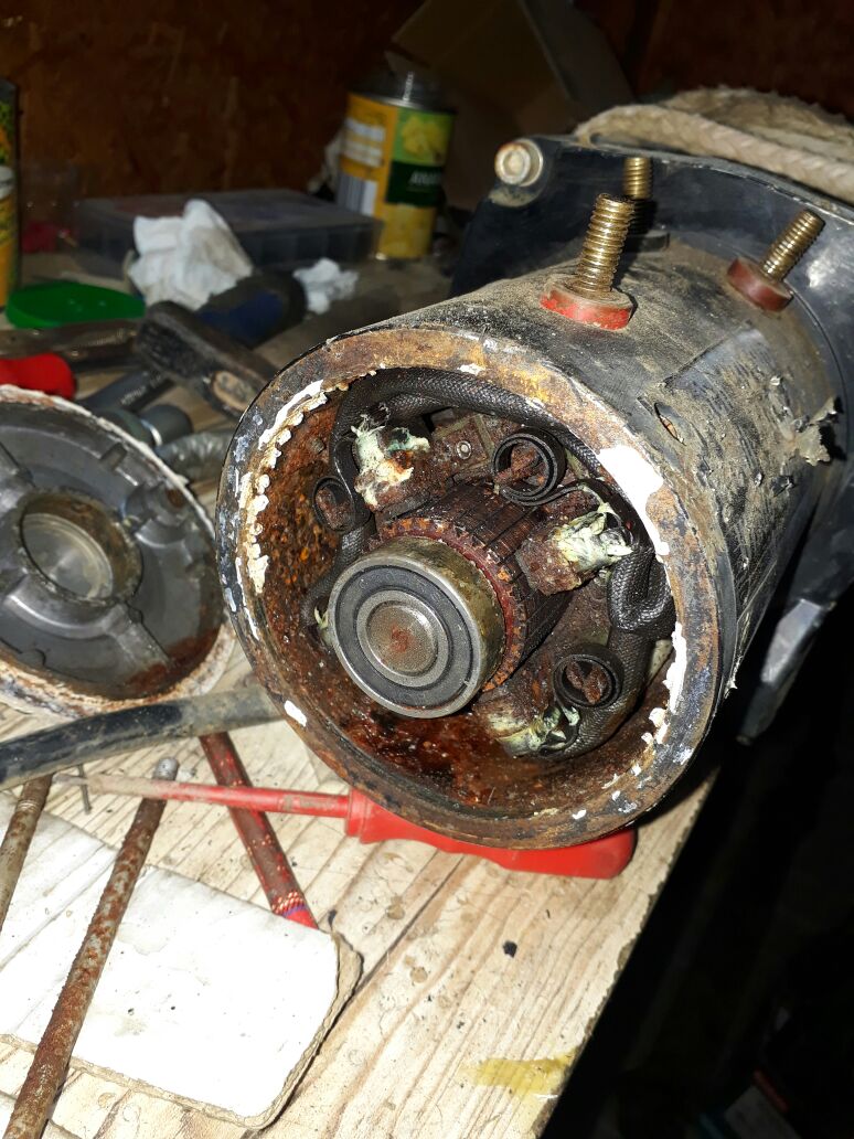

Seilwinde heute ausgebaut und begutachtet.
Das folgende Bild zeigt, wie eine Winde im Inneren nicht aussehen soll. Nee, oder?
Was sagt ihr dazu? Eine neue Winde kommt mit Sicherheit nicht in Frage und solche Motoren werden auch nie verkauft...
Hab schon mal versucht die 4 großen Kreuzschrauben am Gehäuse zu lösen, sitzen allerdings verdammt fest. Dann müsste der Motor aber herauszunehmen sein, wenn die Schrauben los sind?
Grüße, Justin

Justin, spar' Dir die Mühe! Das Ding ist Schrott! Fahr' einfach erstmal ohne Winde, dafür mit Köpfchen... und spare auf eine ordentliche Neue.
RR76
Mit dabei seit Ende 2013
Wohnort: Bad Laasphe
1. Range
2. TJ
3. Disco 2
BeitragVerfasst am: 27.07.2017 19:43:57    Titel:
Die Kreuzschrauben musst Du nicht lösen, außer Schaden bringt Dir das auch nichts.
Zieh den Motor von der Winde, vermutlich kannst Du bei der Winde auch problemlos erst das Gehäuse demontieren (einfach abziehen) und dann versuchen, die Welle aus der Bremse und dem Lager zu ziehen.
Evtl. geht das so schwer dass es sinnvoller ist, das motorseitige Gehäuseteil abzubauen und den Motor von der Trommelseite her mit einem Kunststoffhammer durchzuklopfen.
Lager solltest Du beide abziehen und tauschen. Vermutlich sind das billige Normteile.
Wenn Du jetzt Kollektor, Kohlen, Kohlenführungen und alle elektrischen Verbindungen (auch anliegende Gehäuseteile) reinigst und entrostest (metallisch blank) sollte der Motor wieder laufen.
Pass aber bei der ganzen Aktion unbedingt auf, keine Wicklungen zu beschädigen und den Kollektor nicht zu beschädigen, sonst kann der Motor in die Tonne.
Und wenn Du nicht ganz viel Langeweile hast: Hör auf Sandro ;-)

Danke euch. Michi, hast ne PN. Vielleicht kann ich daraus noch was machen...
Generell versuch ich eigentlich, jedes Teil noch irgendwie herzurichten, bevor ich es einfach wegschmeiße, aber hier seh ich halt auch bissl schwarz. Zumal handelt es sich nur um eine China Winde.
Grüße, Justin
BeitragVerfasst am: 27.07.2017 23:38:26    Titel:
Schau Dir mal den Rest der Winde an, Bremse und Getriebe und mach's sauber und gangbar.
Achte darauf, daß die Trommel sich drehen lässt und die Bremse nicht festgegammelt ist. Sonst richtest Du den lobenswerterweise geschenkten Motor und die Relais wieder gleich hin, wenn Du Pech hast, fliegt Dir was um die Ohren.
Spielchen mit einem Windenmotor und einer Batterie sind so ungefährlich nicht.

Der Motor ist - bis auf etwas oberflächlichen Gammel - doch wieder herrichtbar.... Unsicher
Paar Stunden Geduld, Schmirgelpapier, kleine Bürste, ein paar Tropfen Öl an der richtigen Stelle.
Was mir an den vielfach empfohlenen Albrights immer auffällt: Die üblicherweise für 12V Winden angebotene Baugröße ist mit 100A Dauerlast und 150A Spitzenlast angeboten. Ist das nicht etwas knapp?
Wenn ein Bow2 mit 4kW dahinter hängt, fließen bei Vollast doch eher über 300 A.
Laut Albrightkatalog gibt es die ja auch eine Nummer größer - sagen die Erfahrungswerte hier aber, das sowas nicht nötig ist?
