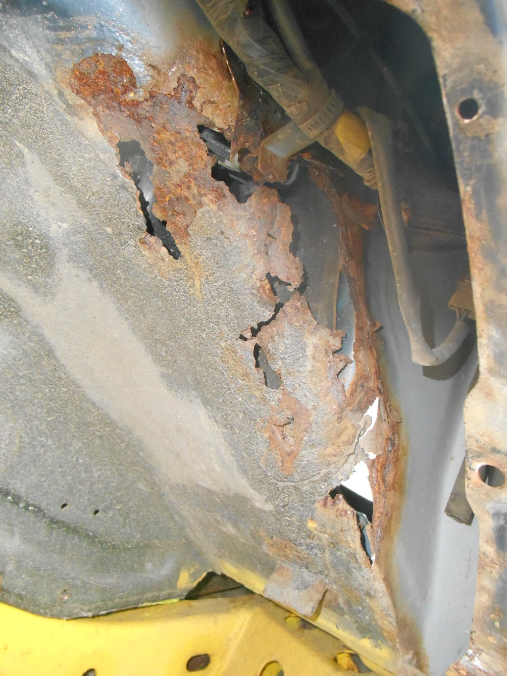

Justin hat folgendes geschrieben:
Die Radlager kann man nachstellen.
Hast du auch schon im vorderen Radkasten unter den Plastikinnenradläufen geschaut? Ätsch
Meinst du es KANN so aussehen? Smile

BeitragVerfasst am: 09.08.2017 10:20:39    Titel:
Ganz genau Hau mich, ich bin der Frühling
Wenigstens ist es nicht so fortgeschritten, dass ich das Armaturenbrett ausbauen muss.
Hast du es bei deinem schon geschweißt?
Grüße, Justin

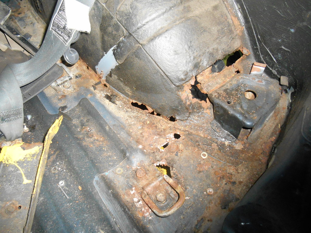

BeitragVerfasst am: 09.08.2017 10:57:27    Titel:
Smile
Ja, habe schon alles geschweißt (4 Radkasten, Schweller, Dach (!) usw), mal schauen was morgen der TUV sagt.

BeitragVerfasst am: 09.08.2017 11:08:29    Titel:
Viel Glück wünsch ich dir. Das Dach auch? Rahmen der Windschutzscheibe verrostet?
Von der Menge her, ist es wie bei meinem. Hintere Radkästen mit Kofferraumboden an Zurrösen, Frontbleche und Radläufe kommen halt noch dazu.
In den Radkästen ist es der Mist mit den aufgeschweißten Blechen...
Dafür schaut der Fußraum aber noch schön aus. Love it
Grüße, Justin

BeitragVerfasst am: 09.08.2017 11:16:24    Titel:
Fensterrahmen war noch ok, dafür aber hinten am Dach gab's einen Loch.
Und die Radkasten waren nur optisch da, habe fast den Wagenheber verloren :)

BeitragVerfasst am: 09.08.2017 11:21:40    Titel:
ps. und die Bremsleitungen, Kraftstoffleitungen, Bremsschutzbleche, Tankschutz etc.
Und noch ein Paar Gummibuchsen, Fahrwerk, Bremsen, der Leerlaufstellmotor, und noch ne ganze Menge....
Wenn ich am Anfang wüsste was so alles an dem Auto zu tun ist - hätte ich gar nicht angefangen.

BeitragVerfasst am: 09.08.2017 11:30:16    Titel:
imdek hat folgendes geschrieben:
Hehe, naja, Ankerbleche, Bremsen, Buchsen, Brems- und Kraftstoffleitungen etc. hab ich bei meinem auch. Deshalb wirds auch gleich ein Frame-Off werden, so kann ich gleich alles machen.
Ich vermute auch langsam, bei keinem V20 wird es anders sein. Ja
Einen in solchen Zustand kaufen, würd ich jedenfalls nicht machen. Ätsch
Grüße, Justin

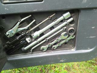

Bilder:
Werkzeugschrank komplett und in hervorragendem Zustand!
