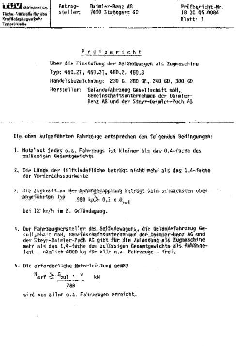

Ich suche einfach Jemand, der eine Zulassung aus der Zeit hat, als MB diese noch für 4t freigab.

Die Freigabe für 4000kg gebremste Anhängelast ist - Stand heute Abend - nach wie vor gültig und für jede Prüforganisation via Svdata abrufbar. Dazu braucht es kein Dokument vom Hersteller.

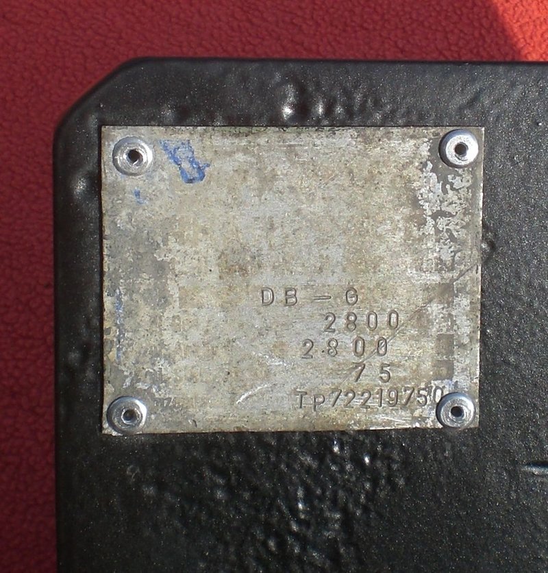

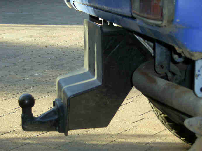

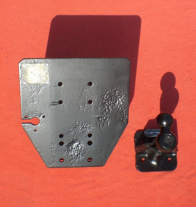

Leider hat der orginale Anhängebock von Techau ein Typenschild mit eingeprägten max. 2.8t Zuglast, das ich nicht entfernt habe. Von Techau habe ich leider noch keine Antwort bekommen, dass dieser Bock damals auch für 4t freigegeben wurde, genausowenig von Mercedes Classic.....
Die Maulkupplung hat >4t und die wären mir ohne dieses blöde, aber doch orginale Schild am Bock Hau mich, ich bin der Frühling auch eingetragen worden.

es gab zwei verschiedene Ausführungen von dem Bock von Techau.
2,8T Ausführung
4T Ausführung
Grüße Daniel Winke Winke

Aber der in der Werbung abgebildete Bock sieht aus wie der obere und wie meiner. Da heißt es 2.8t und als zugmaschine umgeschlüsselt 4t. ....?
Gruß Sönke

War gerade auf einen Kaffee bei meinem TÜVler, und kann Dir wie folgt berichten:
1. die Freigabe von 4t Anhängelast bei Zulassung als zugmaschine ist nach wie vor aktuell
2. Dein aktuelles Problem ist der Anhängebock. Du hast folgende Möglichkeiten:
2a. Umbau auf den "größeren" Anhängebock von Techau. Bei Techau selbst sind keinerlei Kontruktionszeichnungen darüber mehr vorhanden, Nachbau scheidet also aus.
2b. Der TÜV kann den "kleineren" Anhängebock durchrechnen, ob dieser für 4000kg an der Maulkupplung geeignet ist
2c. Umbau auf die Mercedes Originalkupplung mit Prüfzeichen "M4256", diese ist lt. seinen Unterlagen ebenfalls für 4to freigegeben
2d. Umbau auf eine Aftermarket-AHK, welche über eine eg-Typgenehmigung und entsprechend hohen D-Wert verfügt (bspw. aus Dänemark von Monoflex, 17,2kN). Wenn man das zGG des Zugfahrzeugs kennt lässt sich die Anhängelast entsprechend herleiten.
2d wäre mit etwa 150€ die einfachste Lösung.
