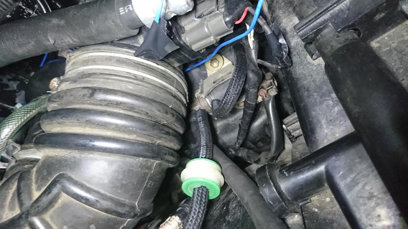

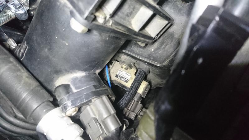

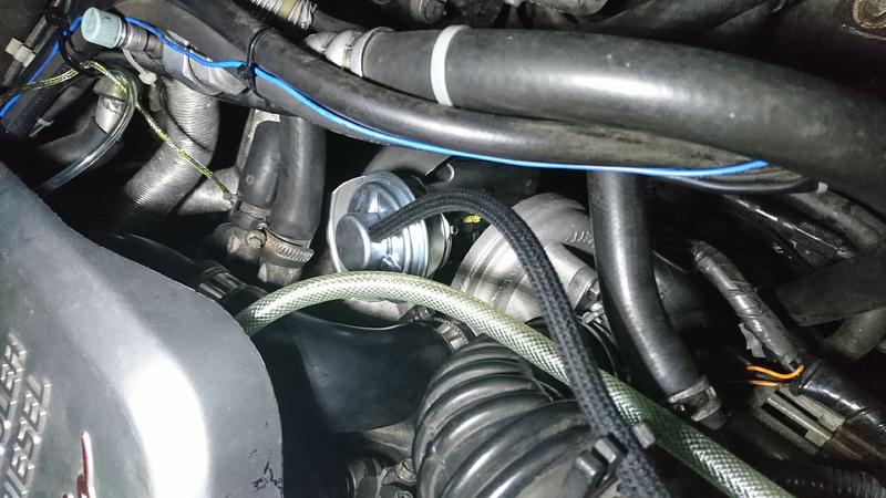

hier mal ein par bilder von der aktuellen anklemmung.
der schlauch mit den grünen filter(oder was ist das???) geht zum turbolader
die stange bewegt sich genauso wie der Glonntaler es sagt, ansteuerung funktionert also.
Die bastel mit den wiederstand am LLM(blaues kabel im bild) hab ich bereits auch auf original zurück gebaut
DerGlonntaler
BeitragVerfasst am: 29.10.2017 00:45:55    Titel:
das grüne Ding sollte ein Dämpfer sein, kann aber auch ein Rückschlagventil sein (die gibts auch in blau, weiß leider nicht mehr welche Farbe was ist) auf alle Fälle braucht man es dort nicht zwingend, laut WHB ist es nur ein Dämpfer
der Schlauch von der Dose geht zum elektro Ventil, und wo geht der weiter hin dann?
hast die Schläuche an dem Unterdruckbehälter schon mal probeweise getauscht?
Du hast ja anscheinend ne Ladedruckanzeige; geht die auch ins Minus? dann schliesse die mal dort an und schau ob vor dem Ventil immer ungefähr 0,6 Bar Unterdruck hast und nach dem Ventil wechselnde Drücke, je nach Fahrzustand
und dann schau noch vorne am Ladeluftkühler ob der Stecker drauf ist, eventuell fehlt das Druck Signal
dann gibts noch ne Fehlerquelle
rechts hinten am Motor sitzt die Abgasrückführung, die wird auch mit Unterdruck gesteuert, schau mal ob der Marder dran war und nen Schlauch durchgebissen hat, dann hast nämlich unter Umständen auch kein Unterdruck auf der Dose vom Lader, die Schläuche laufen alle zusammen und müssen dicht sein

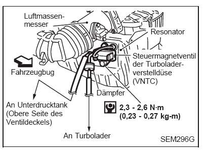

wozu ist eigentlich der resonator zuständig:
weil das steuermagnetventil zieht unterdruck am schlauch vom resonator, der resonator allerdings erzeugt keinerlei unterdruck,sobald man den schlauch zum resonator zumacht kommen die vollen 1,5bar ladedruck an, fahrzeug läuft zwar immer nochnet merklich besser aber es sind mal mehr wie 0,4bar ladedruck die er in moment bringt.....
so richtig schlau werd ich dadurch aber auch nochnet Hau mich, ich bin der Frühling
BeitragVerfasst am: 29.10.2017 16:12:30    Titel:
Das Ventil zieht am Resonator kein Vakuum.
Damit wird es belüftet.
Das Ventil schaltet ca. 100 mal pro Sekunde zwischen Vakuum und Atmosphere hin und her.
Je nach dem wie lange es schaltet, desto höher oder niedriger das Vakuum an der Steuerdose.
Google bitte nach PWM und Turbolader Regelventil.
Dann verstehst du es.

Ladedrucksensor kontrolliert? kannst auch mal ausbauen und vorsichtig mit Bremsenreiniger ausspritzen
eventuell hängt der
ich bin mir relativ sicher das da irgendwas falsch angestöpselt ist bei den Schläuchen oder einer undicht, oder der Ladedrucksensor gibt falsches Signal raus

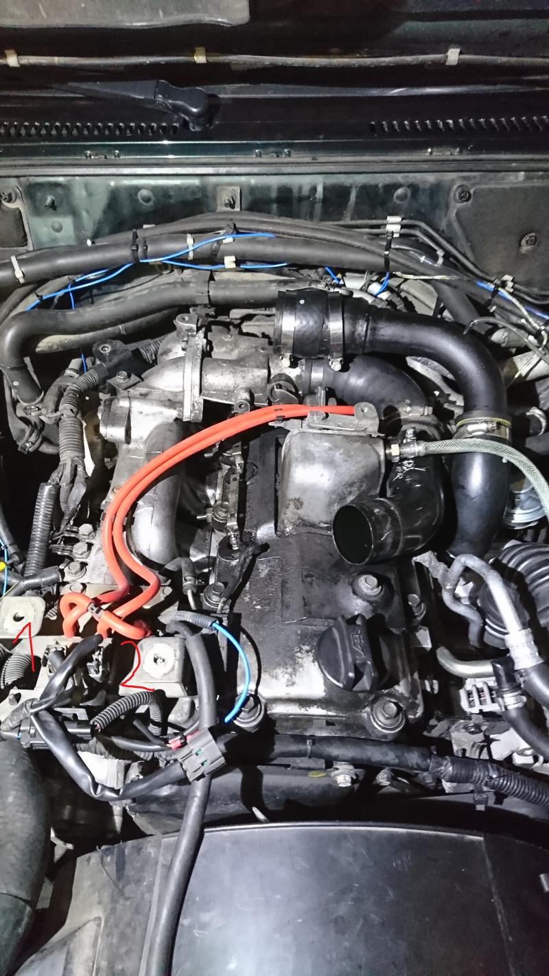

wenn du keinen Motor zum Vergleich hast, beschreibe genau wo die Leitungen hingehen ( Fotos etc. Skizze )
Der Vorbezitzer von meinem wollte mir verklickern das wäre eine Schubabschaltung um den Motor zu schonen. Die Leitungen wurden bei einer Reparatur direkt bei Nissan vertauscht Hau mich, ich bin der Frühling

so hier mal ein bild ophne LLK wie ihr set hab ich dort keine dose Unsicher
der schlauch von der turbosteuerung geht sofort an die vaakum pumpe dran (ist der schlauch der auf der abddeckung vom lüfter liegt)
den dämpfer hab ich auch mal zum test weggelassen der brachte auch keine veränderung.
Den ladedruck sensor hab ich mal ausgebaut und sauber gemacht, auch keine veränderung (wen ich den stecker ziehe geht er mit den ladedruck allerdings höher)

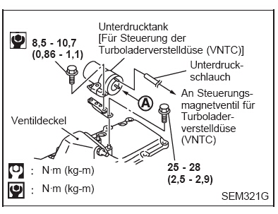

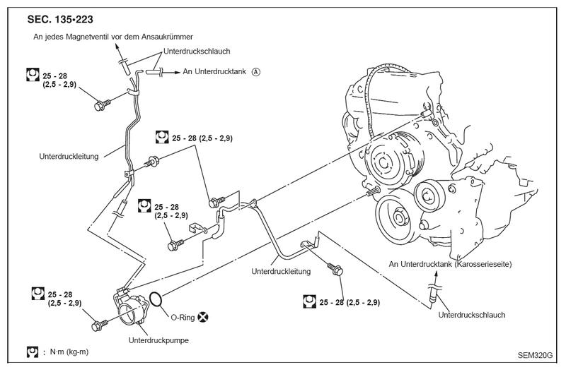

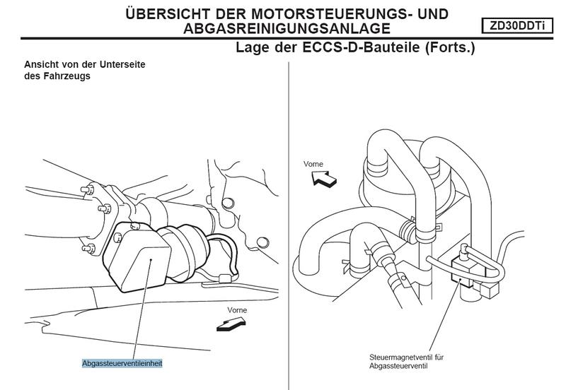

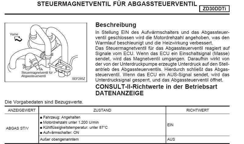

wenn ich mir deine Bilder so ansehe, schaut das leider nach Bastelkiste aus, und irgendwer hatte da keine Ahnung was er macht
mal ein paar Bilder ausm WHB, ich hoffe das hilft dir, bist halt leider etwas zu weit weg das ich dir direkt helfen kann
