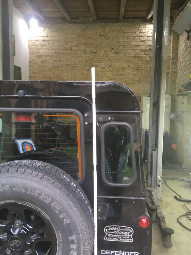

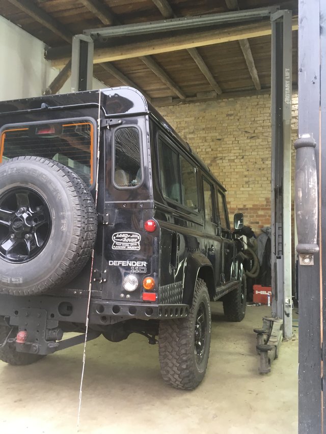

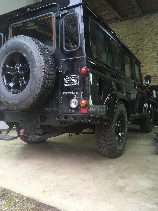

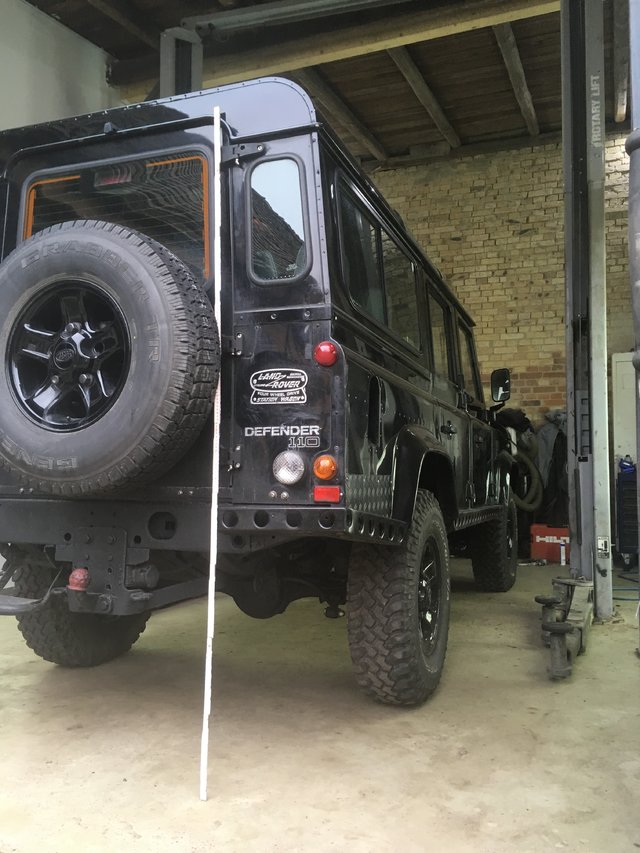

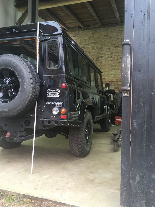

Bilder von den Höhen:
Geländefahrhöhe 208cm
Car Park (1cm Luft zu den Anschlaggummis)
Car Park 192cm
Sport-Modus 199cm
Normale Fahrhöhe 202cm
Cheers
